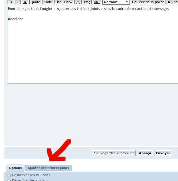

Pour l'image, tu as l'onglet « Ajouter des fichiers joints » sous le cadre de rédaction du message.

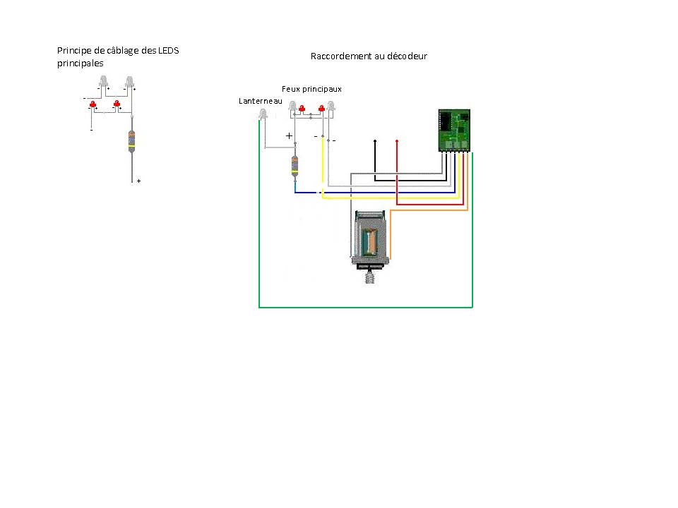

Voilà donc mon schéma.

Le risque tu as en regroupant tes leds des feux et celle du 3ème feux (lanterneau), c'est de voir l'intensité lumineuse des feux baisser lorsque tu allumes le 3ème feux.

Je vais déjà dissocier l'alimentation de la LED du lanterneau
Je te tiens au courant
