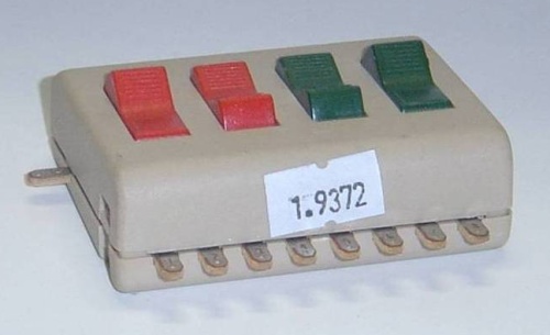

Pour faire fonctionner mes feux, il me faudrait des boutons poussoirs qui switchent d'un côté ou d'un autre et ça je ne sais pas si cela existe chez jouef (bah voui j'aimerai conserver le même type de bouton poussoir).
Dans ma prime jeunesse, j'ai eu câblé un feux jouef sur un interrupteur jouef avec deux positions, donc oui ça existe mais ce ne sont pas des boutons poussoirs, ce sont des boutons de ce type :
Je sais pas si ça te va... En tout cas permet de faire simplement mumuse en appuyant sur "rouge" ou "vert", rien d'automatique.

La bonne question est bien de savoir si je veux tout automatiser ou pas ? et je crois que non... simplement faire mumuse à faire changer les feux de couleur serait déjà sympa et plus si affinité.
Pour le boitier de Claudef, je crois que j'en ai un de la sorte que j'ai récupéré dans un lot de "merdouilles". Je vais le démonter et tester les connexions et voir si effectivement il correspond à ce que j'ai besoin.
Par la suite je me pencherais (sans tomber) sur laproblématique des relais, ou bien je vais peut être faire un essai avec un relais sur une partie du tronçon et je verrais comme ça, la suite à donner.

Pour revenir sur le boitier à bouton présenté par claudef;si mes souvenirs sont exacts;il y a des contacts on/off et des contacts momentanés.Mais le hic est que je ne me souviens plus quelle couleur est pour l'un ou l'autre.

Il me semble qu'il y a une astuce avec ces boîtiers jouefs. Si tu en ouvres un, tu verras que le contact se fait avec des lamelles "tordues". En jouant sur la forme de ces lamelles, tu peux avoir soit un bouton poussoir soit un interrupteur.
Bon courage !

L'astuce est de retourner le bouton; il passe de poussoir à interrupteur selon son sens. Attention à l'ouverture du boitier ; les clips sont cassants surtout si le boitier est ancien. :mort:
On peut donc modifier un boitier à 4 poussoirs verts en boitier à 4 interrupteurs inverseurs à point milieu avec un commun sur le côté et donc les deux positions pour chaque feu ; vert ou rouge. 8-)
Finalement le plus simple pour répondre au cahier des charges indiqué ;)
