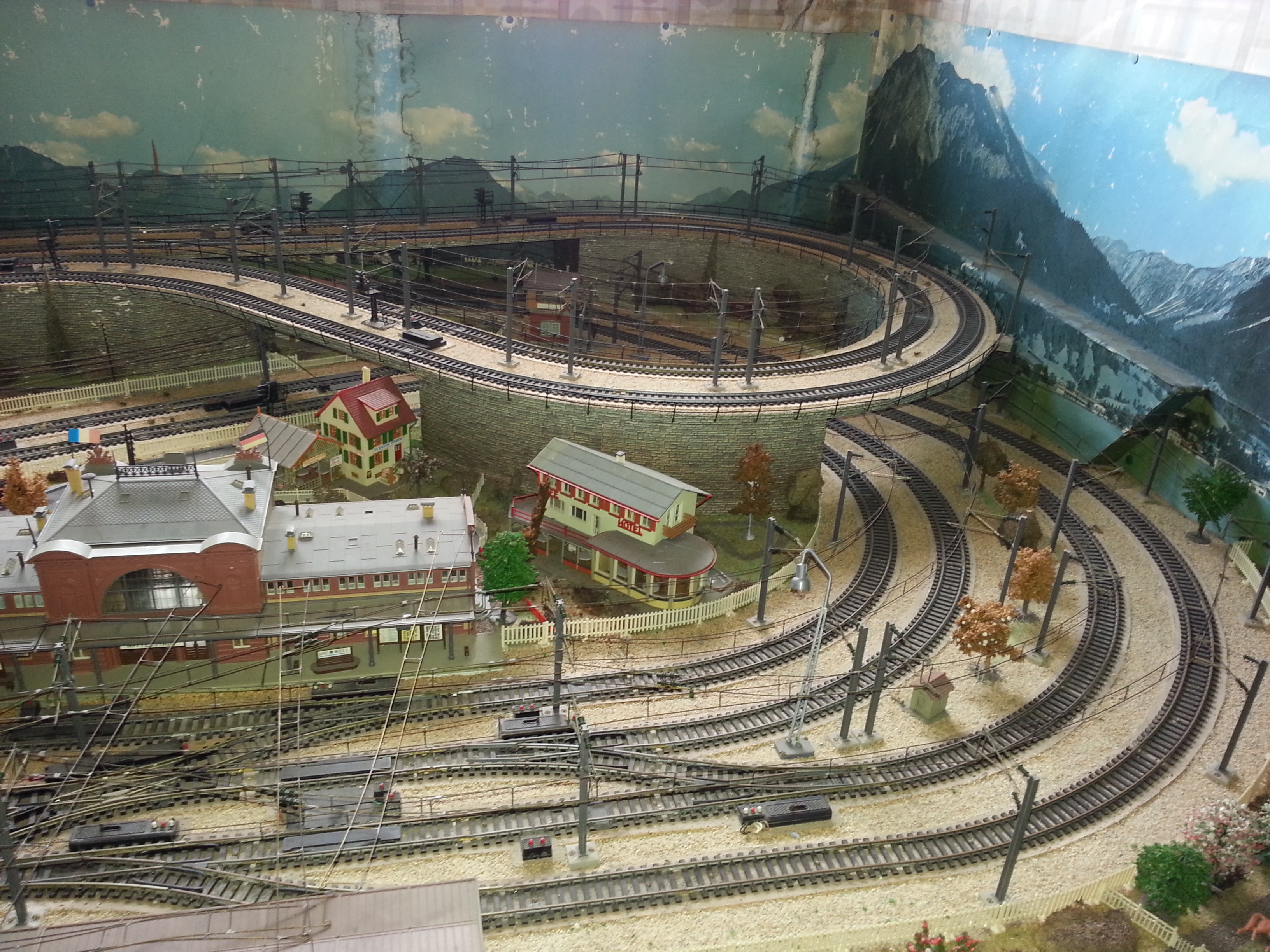

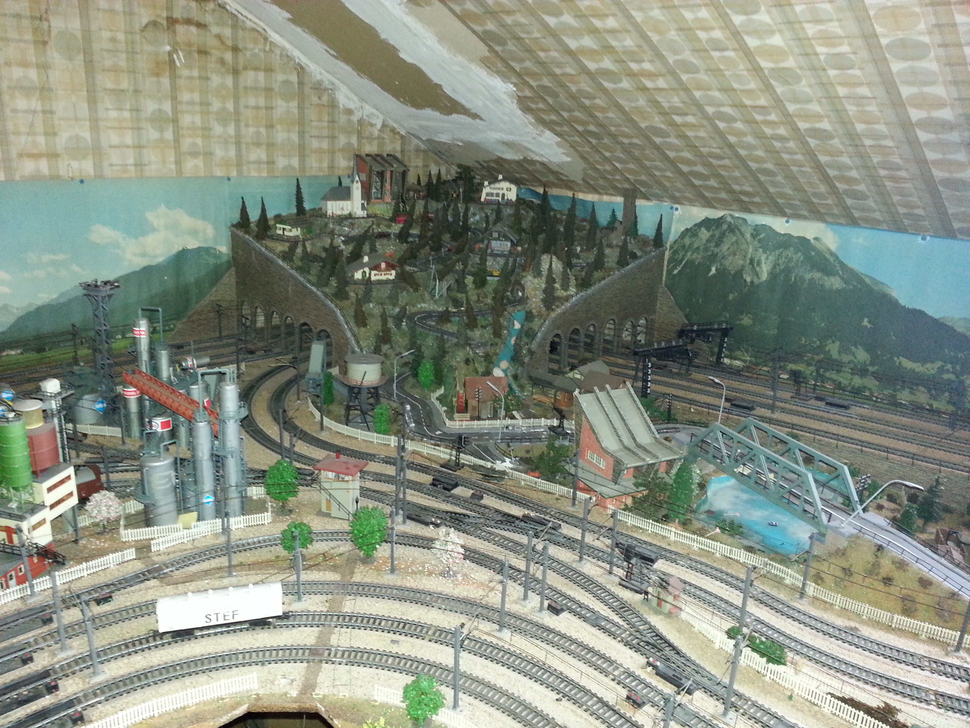

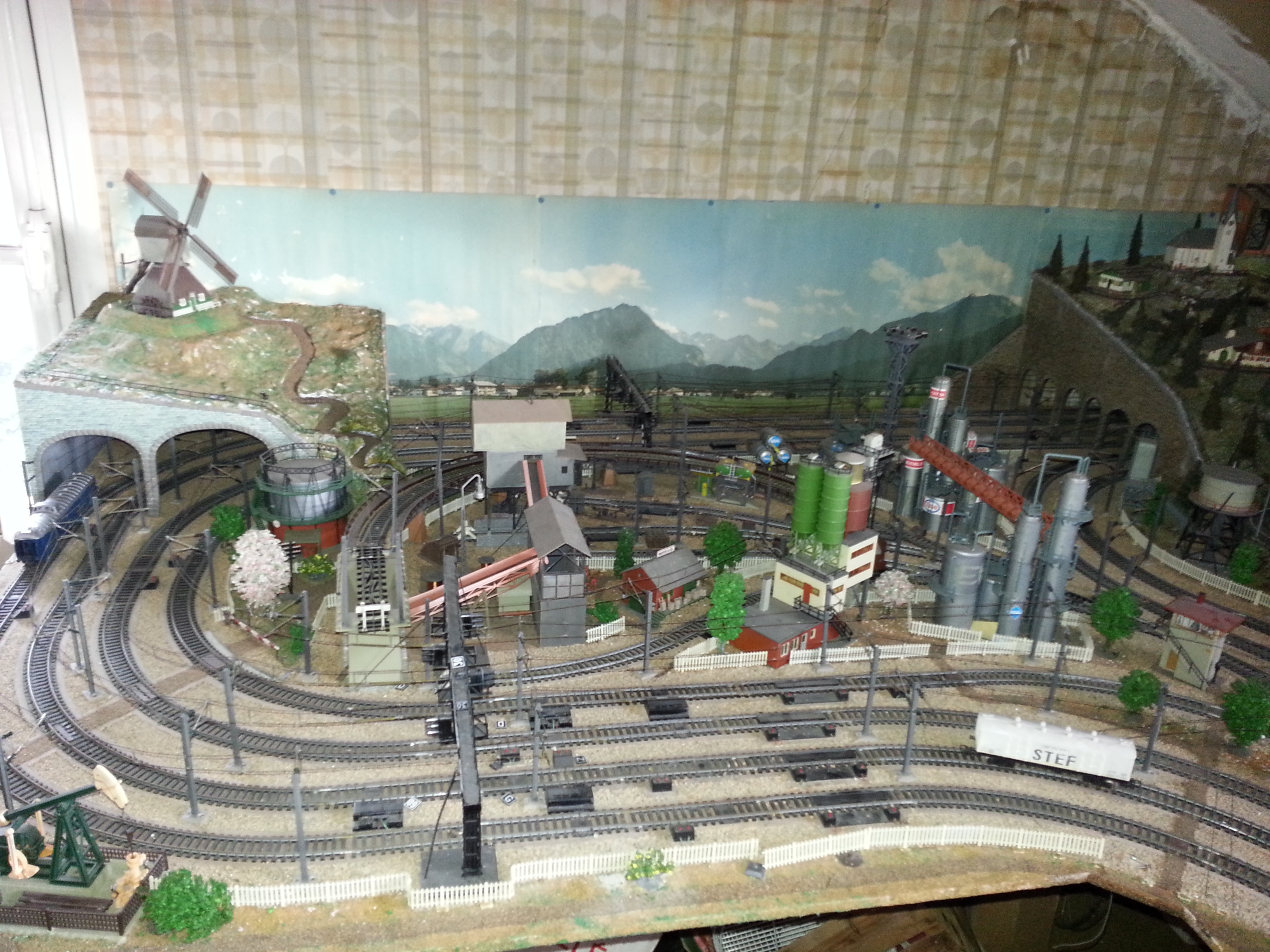

Messagepar Italie007
10 Avr 2013, 21:44
bonsoir
voici quelques photos du train en question
