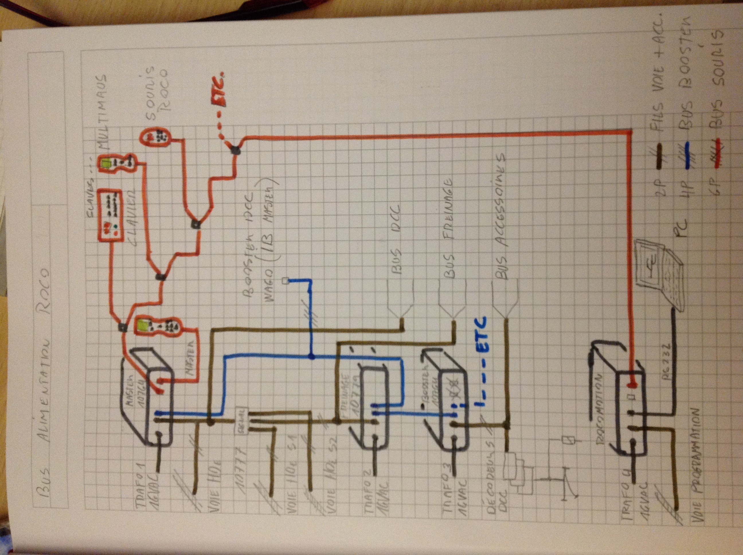

XTof_vl a écrit:Ce fil t'explique comment le faire entre une centrale et un booster, mais sur la version précédente de la centrale Roco.
viewtopic.php?f=11&t=11&hilit=10761
Il n'y a pas besoin de bricoler quoi que ce soit comme démontré dans le fil cité, c'est plug and play
il faut:
2 transfos
reliés à
2 10764
le premier est maître relier les souris MultiMaus
le second est booster, ne brancher aucune souris
relier les deux 10764 avec un câble booster 4 pôles
choisir IN ou OUT ne fais pas de différence, les prises ont tous les fils en paralèle
sur le réseau isoler avec des éclisses ad hoc les parties Master et booster
Voilà c'est tout, ça fait plusieurs années que j'utilise une telle config. :idea:
J'avais dessiné un croquis à l'époque, on peut utiliser différent matériels Roco, ici c'est une variante.
Christian (Begus)

Re: Relier deux roco 10764
Messagepar Maxence
25 Aoû 2013, 23:31
Merci beaucoup j ai tout compris :cool:
Dernière petite question la référence du câble c est roco 10757
Et y a t il une meilleure solution qu une autre pour séparer le réseau en deux : moitié moitié par longueur , largeur ?
Je pense que c est pareil mais bon je découvre souvent des astuces sur le forum

Re: Relier deux roco 10764 ?
Messagepar begus
26 Aoû 2013, 18:35
Pour le partage de la puissance, une centrale pour 4 trains 2,5-3A, le booster pour les accessoires, ainsi les à coups et les baisses de tension dues aux impulsions ne gênent pas les trains (éclairage qui baisse à chaque basculement d'aiguillages), si il y a plus de quatre trains un second booster, je recommande toujours de séparer les accessoires sur un réseau. Ne pas oublier d'utiliser des fils de 0,75 au moins pour les bus, pas de petits fils...! Du bus avec des petits fils relier la voie tous les mètres au moins. :idea:
