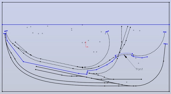

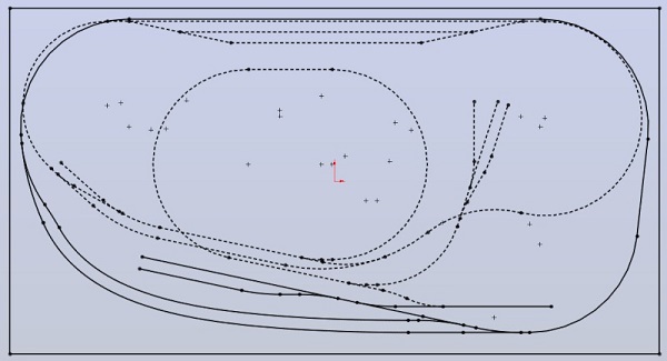

Voici donc le plan de voies, globalement il me convient, même si j'ai parfois l'impression en regardant le plan qu'il y a "trop de voies"
La version complète (sans gare cachée à voie normale):
Les parties visibles:

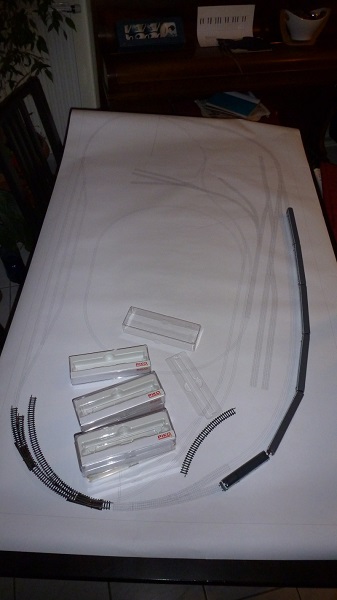

Premier essai à l'échelle 1 (enfin.... plutôt à l’échelle 1/160)... globalement ça me plait.
Le seul truc c'est qu'une fois le tout imprimé à l'échelle 1 je me dis que la partie "dépôt" à voie métrique serait peut-être mieux un peu plus proche de la gare marchandises

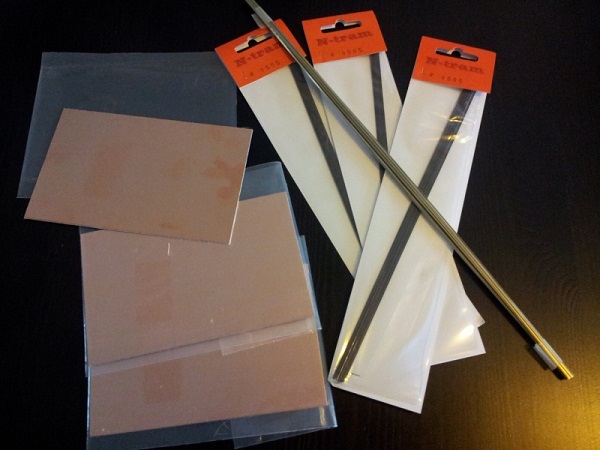

Entre temps le stock de matières premières est en pleine "remise à niveau":
Profilés code 40 et plaque epoxy couverte de cuivre.

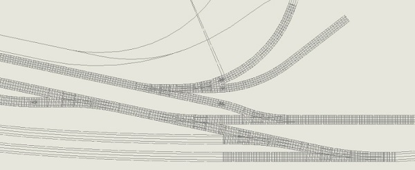

Et le tracé complet des voies (indispensable avant construction intégrale) avance aussi...

Concernant ta gare cachée, en haut, les différentes voies n'ont pas la même longueur. Tu devrais inverser les aiguillages pour qu'il en soit ainsi, et ce serait mieux.
Re: Projet de réseau en N/Nm
Messagepar tomtom
30 Sep 2013, 14:09
XTof_vl a écrit:Concernant ta gare cachée, en haut, les différentes voies n'ont pas la même longueur. Tu devrais inverser les aiguillages pour qu'il en soit ainsi, et ce serait mieux.
Même si rien n'est encore définitif en partie cachée, la configuration actuelle me convient pour différentes raisons
- la gare cachée dessinée est celle pour la voie métrique -> trains courts
- la longueur de la voie la plus courte de la gare cachée correpond à la rame à voie métrique la plus longue que je souhaiterais faire rouler sans saturer les voies à quai en gare visible.
Cependant de ce côté, rien n'est encore définitivement figé.

Il manque une gare caché en voie normale...
Messagepar tomtom
30 Sep 2013, 14:41
XTof_vl a écrit:Il manque une gare caché en voie normale...
Elle n'est simplement pas dessinée. Mais la succession d'aiguillages courbes visible sur l'essai fait sur la table à manger en symbolise l'idée.
L'idée d'utiliser des aiguillages courbes de part et d'autre de la gare cachée est d'avoir un maximum de longueur à cette échelle afin de pouvoir stationner éventuellement deux rames (suivant leurs longueurs) sur le même voie. En particulier en ce qui concerne les autorails et rames automotrices.
