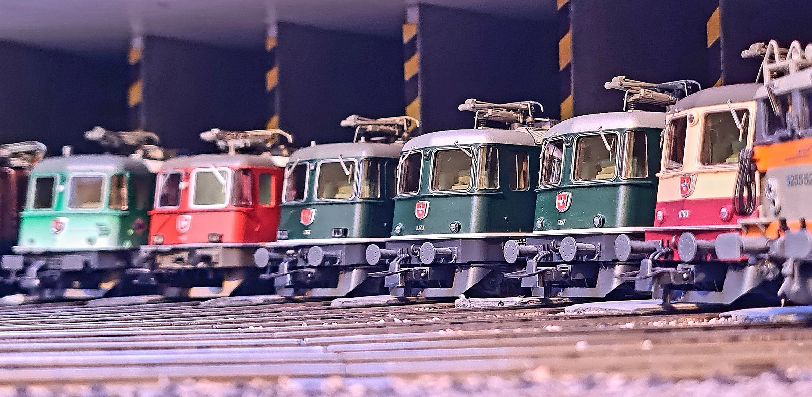

la vie du réseau, suite :
Mon ECOS 2 a pris le chemin de l'Allemagne cet après-midi (ESU) suite à son malaise consécutif à une coupure de courant de quelques secondes pendant l'exploitation du réseau, la semaine dernière...
sujet ici : viewtopic.php?f=11&t=24973
Du coup, le matériel roulant numérique est arrêté en attendant des jours meilleurs et le retour de "sa" centrale...
:dodo:
Sur la coulisse supérieure, les machines qui ont continué à fonctionner, les seules que tolérait encore l'ECOS après son coup de sang...
Il faut noter que sur les huit machines qui fonctionnaient encore, on trouvait 4 décodeurs Zimo, 3 Trix, et un ESU...
Et que la seule machine qui s'annonçait automatiquement sur la voie de programmation, avec toutes les fonctions était la Re 460 avec son décodeur Trix en protocole M4... Les autres, il fallait tout entrer en manuel...
Les deux machines qui roulaient pendant la coupure étaient la S 3/6 et la 241 A...
A bientôt pour de nouvelles aventures en analogique, le réseau étant commutable et la remise ouest du pont transbordeur préparé pour 8 machines analogiques (voies isolées)

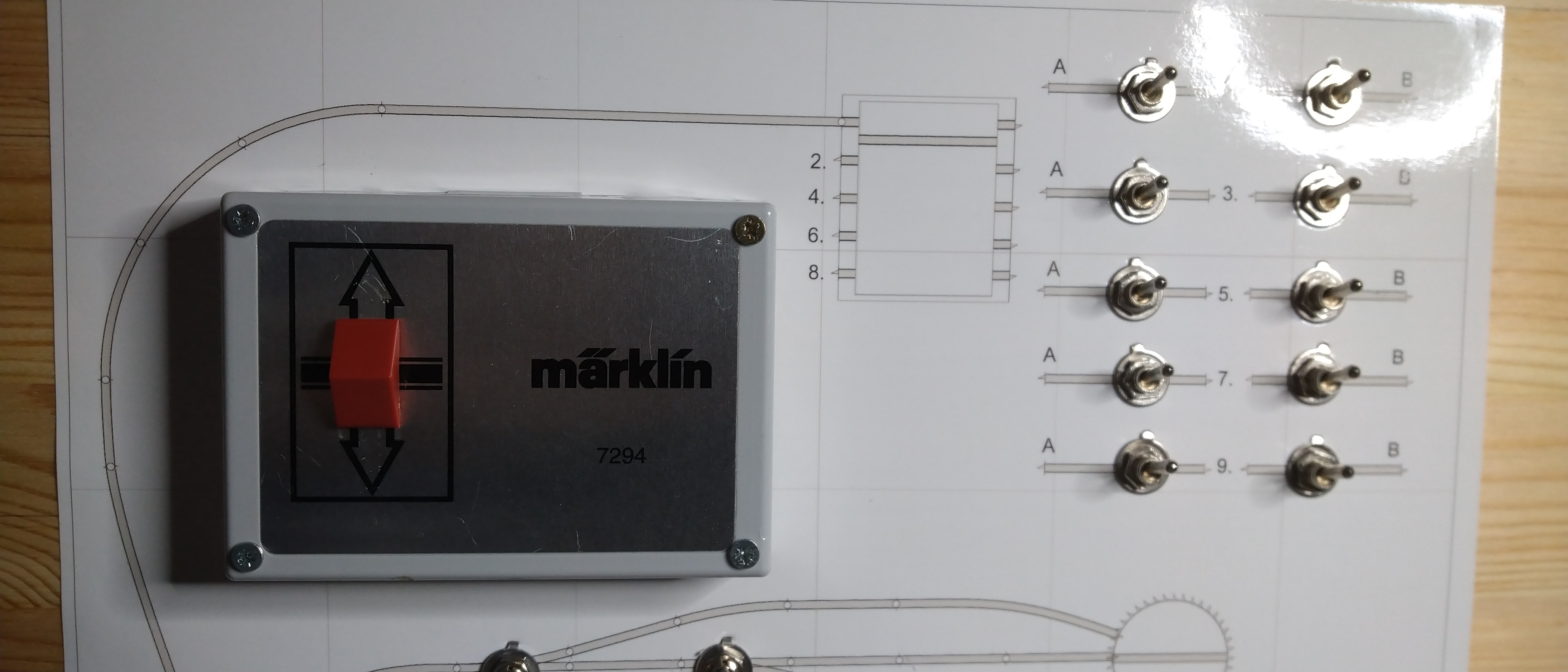

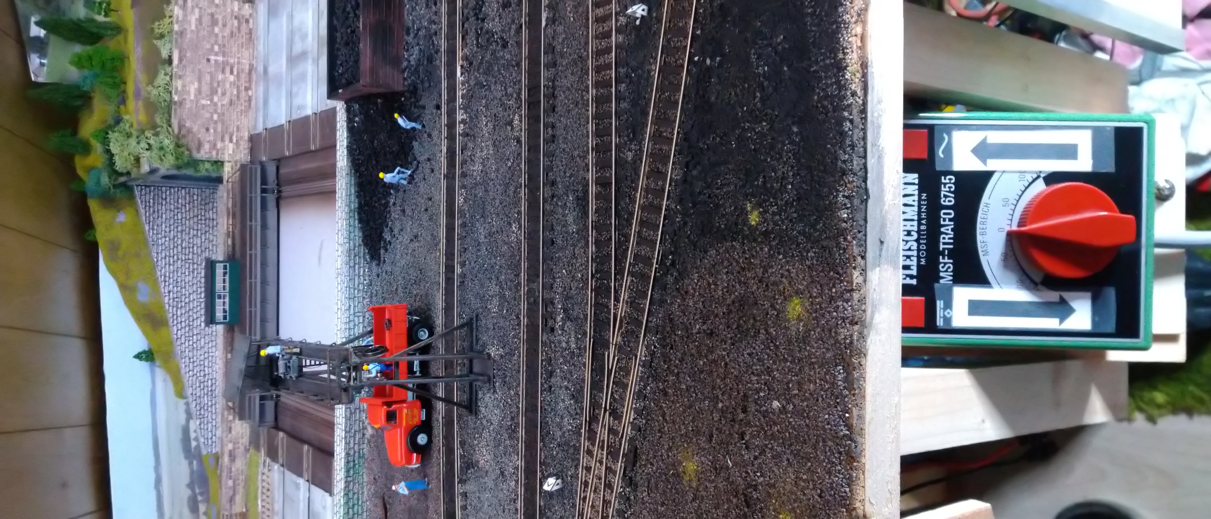

je me suis attaqué au fonctionnement hasardeux de ce pont transbordeur Märklin...
Et je suis arrivé à la conclusion que le principal soucis provenait du boitier de commande, et pas du moteur en lui-même.
Ce fameux boîtier est alimenté en 14 V alternatif, et via un redresseur fournit la même tension en continu, puis via une résistance, le moteur est alimenté avec une tension de 7-8 Volts...
Et c'est à ce niveau que ce situe le problème.
N'ayant que deux mains, je n'ai pas pu mesurer la tension aux bornes du moteurs lorsque la résistance chauffe, beaucoup trop à mon sens.
J'ai donc décider de me passer de ce boitier et de détourner un des deux transformateurs branchés en parallèle qui alimente le réseau (commutable) en analogique...
Résultat des courses, ça fonctionne merveilleusement bien, je règle la vitesse du chariot à ma guise, et grâce à un simple interrupteur, je peut aller jusque sur les voies du fond sans avoir à garder la main sur la commande du boitier Märklin...
Bon, ça peut paraître "bricolage", mais en tous cas, après de nombreux essais, ça me donne satisfaction, bien sûr que le bruit de crécelle du moteur (des engrenages, en fait) est toujours présent...
La MacGyver attitude... :mrgreen:
