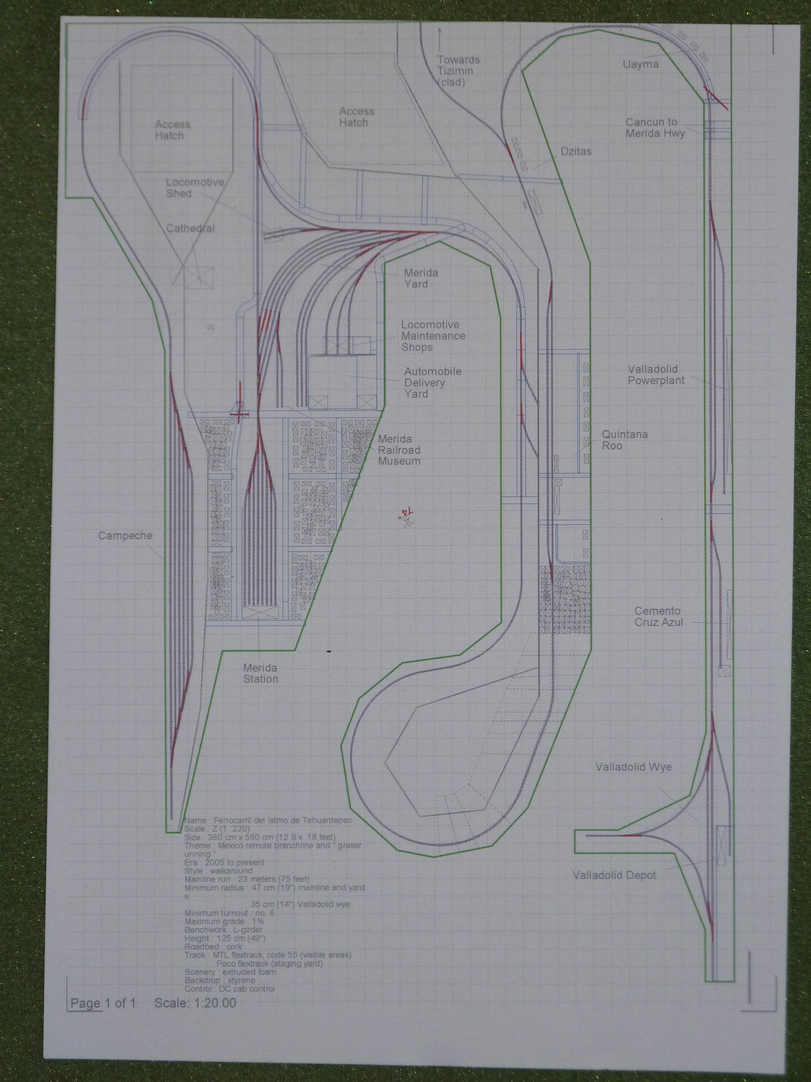

Je suis alors parti sur la réalisation d'un plan avec le logiciel 3D Railroad d'Abracadata. Un plan assez simple, qui reprend basiquement le plan des installations de Mérida, la capitale du Yucatan, ainsi que la ligne qui va de Mérida à Valladolid. Ce sera un réseau "point à point" car comme dans la réalité, je veux reproduire un CF qui va d'un point A à un point B, avec des industries à desservir. L'avantage sera que comme dans la réalité la région est extrêmement plate, le réseau comportera des déclivités très faibles (une ligne de CF complètement plate n'existe pas), ne nécessitant pas de menuiserie compliquée.
La voie sera constituée de flextrack Micro-Trains, et d'aiguillages Fast-Tracks à la réalisation desquels je suis en train de travailler (lien ci-dessous).

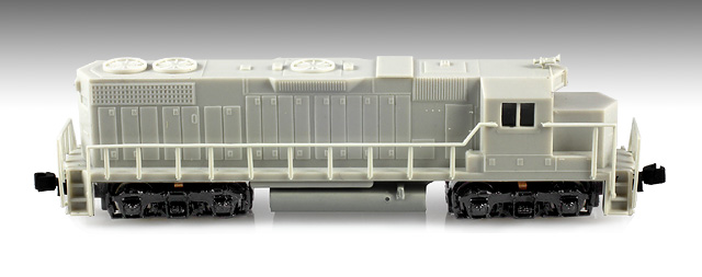

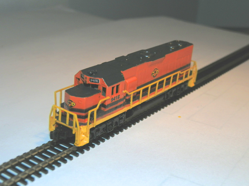

Et finalement, puisqu'on parle des locos, j'ai commencé à décorer des GP38-2 AZL dont je me suis procuré 3 exemplaires "undec". La compagnie FCCM est une ancienne filiale du groupe américain Genesee et Wyoming, il convient alors de peindre les locos en orange avec deux bandes noires longitudinales.
Séparation du châssis et de la caisse. Ensuite retrait des rambardes et vitrages. Le travail a alors consisté à peindre la caisse à l'aide d'un aérographe pour la couleur orange, puis avec un pinceau fin et du tape Tamyia pour les plateformes latérales et le toit. Mon souci venait des bandes noires transversales, que j'avais commencé à essayer de réaliser au pinceau... Malgré le tape Tamyia ça bavait partout, c'était inacceptable...
Mon secours est finalement venu du programme Microsoft Paint, avec lequel j'ai réalisé ces bandes que j'ai ensuite imprimées sur du papier calque avec l'imprimante familiale. Un petit coup du vernis ad-hoc dont je ne me souviens pas de la référence mais que je pourrai vous donner de retour chez moi la semaine prochaine, et hop, y'avait plus qu'à découper et mettre en place.
Ensuite pose des décalcos logos + roadnumbers dont je disposais déjà, et v'la l'travail. :cool:

Beau projet que permet le Z : un réseau de 3,80 x 5,50 mètres.
Je suis étonné (dans le sens "curiosité") par le tracé de voies :
- essentiellement de la voie unique pour aller d'un point A vers un point B
- un schéma très simple dans les zones de garage : succession d'embranchements. les mexicains ne connaissent pas nos TJS, TJD ? Donc probablement peu de circulations simultanées dans une même zone ?
Autre petite question : les mexicains ont-ils aussi des circulations très lourdes avec ces moyens de tractions multiples que nous ne connaissons ici, ou leurs trains ont-ils des dimensions plus européennes ?

François D a écrit:Je suis étonné (dans le sens "curiosité") par le tracé de voies :
François, je ne saisis pas bien le sens de ta remarque. Quel est le côté étonnant de la voie unique, dans le cas d'une ligne à très faible trafic? :) Concernant la succession d'embranchements, cela peut paraître étonnant dans mon cas mais en pratique, malgré l'échelle Z et malgré les dimensions confortables de ce futur réseau j'ai été obligé d'utiliser un maximum de compression scénique. Pour mémoire je place ci-dessous deux photos aériennes (Google Earth) des installations ferroviaires de Mérida, juste pour donner une idée de l'échelle vraie et de la compression que je lui applique.
Mais sinon, pour répondre à ta question, oui, les TJD et TJS sont des appareils de voie globalement très peu répandus en Amérique du nord au sens large. Et je ne crois pas qu'il y en ait aucune à des centaines de km à la ronde autour de Merida.
François D a écrit:Autre petite question : les mexicains ont-ils aussi des circulations très lourdes avec ces moyens de tractions multiples que nous ne connaissons ici, ou leurs trains ont-ils des dimensions plus européennes ?
Oui, absolument. Les CF mexicains sont comme je le disais plus haut très proches des CF Tazuniens, et sur les gros axes ferroviaires, notamment autour de Mexico, Veracruz et vers le nord en direction de la frontière US, roulent des convois de standard typiquement US, avec des UM de 4 bécanes ou plus et des convois de 120 ou 140 wagons. Entre Campeche et Merida les trains sont plus modestes mais font facilement 60 ou 80 wagons comme j'ai pu le voir sur des documents que me communique un correspondant local.
La ligne Merida - Valladolid, elle, est ce que les ricains appellent une "branchline", avec un trafic très faible en comparaison. Les convois que j'y ai vus comportaient tous entre 15 et 20 wagons et étaient mûs par une loco unique. Seules des BB roulent sur cette ligne. Mais d'après ce correspondant, occasionnellement des trains jusqu'à 40 wagons peuvent rouler sur cette ligne, remorqués par une UM de 2 locos ou un couple loco + truck moteur.

Que ce style de réseau en surprenne certains ne m'étonne guère : il faut lire les revues US (telles que Model RailRoader) régulièrement pour reconnaître aussitôt ce style typique d'outre-Atlantique. Et un réseau point-à-point, c'est presque la norme, là-bas.
J'aurais toutefois, pas vraiment une critique, mais plutôt une remarque "philosophique" sur l'absence totale de boucle. La présence d'une boucle, notamment cachée, sans retirer quoi que ce soit à l'exploitation purement point-à-point, offre tout de même quelques avantages importants :
- cela permet le rodage sans souci de nouvelles locos. Même avec le matériel moderne un tel rodage me paraît indispensable (comme le prouvent les mesures de vitesse avant et après rodage). En pratique je fais tourner chaque nouvelle loco 20-30 mn dans un sens puis autant dans l'autre : une boucle permet d'effectuer d'autres menus travaux sur le réseau pendant que la loco tourne tranquillement et bêtement sur la boucle.
- dans le même ordre d'idée une boucle permet de faire des essais plus approfondis après une réparation de matériel roulant (attelage, bogie, etc.)
- dernier exemple : faire tourner un train de démonstration "grand public" en toute tranquillité lorsqu'on a des visiteurs et qu'on leur montre fièrement divers détails du réseau. Un train qui tourne, ça interpelle toujours davantage le non-initié à notre art si complexe... Et sans boucle pour l'accueillir, tu devras surveiller en permanence ton train de démonstration, car à la moindre distraction dans le feu des discussions, ça fera "boum" en bout de ligne (comme dirait mon petit-fils de 2 ans, expert en matière de heurtoirs !)
A l'origine les premiers projets de mon réseau norvégien (également à voie unique d'ailleurs) étaient conçus sans boucle, en point-à-point. Mais j'ai finalement décidé d'incorporer tout de même une boucle "de service" (qui n'apparaît nulle part dans les documents d'exploitation, pas même sur les plans du réseau) et je ne l'ai jamais regretté.
Bon courage pour la suite et bon amusement. Tiens-nous au courant de l'évolution des travaux.

J'ai également opté pour un réseau point à point, sans boucle. Je rode les machines en navette automatique.

Concernant tes interrogations François sur l'absence de raccordement permettant une exploitation "bouclée", deux remarques: ;)
1)Pour rôder le matériel moteur, dont je suis d'accord qu'il a toujours besoin de l'être, je dispose comme je le disais plus haut de quelques éléments de voie en coupons. L'avantage du Z, un petit ovale tient sur un coin de bureau. :D
2)Concernant les présentations "en public": le développement de la voie donnera une longueur de 23 m d'un bout à l'autre. Comme dans la réalité sur cette ligne complètement déglinguée, les trains rouleront à ~15 km/h échelle. Transcrit en Z ça fait un petit peu moins de 2 cm seconde, ce qui représente en gros 20 minutes de roulement. ;) De quoi avoir le temps de boire un coup, de raconter deux ou trois conneries, de tailler des costards à Hollande et Sarkozy et finalement d'écouter "Overkill" de Motörhead... :mrgreen:
