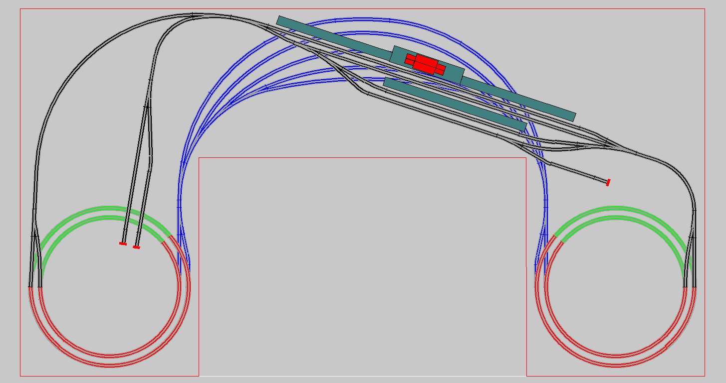

Messagepar Flo17
03 Nov 2023, 19:54
Voici le plan définitif de mon réseau.

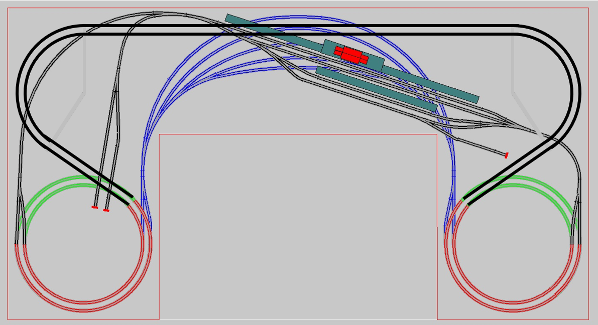

Messagepar PaulXpress
04 Nov 2023, 08:24
Bonjour Flo,
Pour ta gare souterraine, pourquoi ne pas adopter plutôt ce tracé, les voies seraient beaucoup plus longues et tu pourrais y mettre des aiguillages droits à la place des courbes.
Jean-Paul
