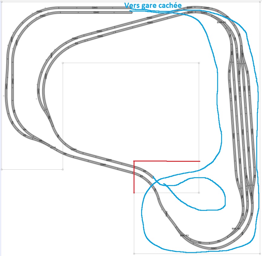

space a écrit:Bonjour à tous,
J’ai mis sur papier mes premières idées. Qu’en pensez vous?
Cela ne représente que les parties visibles du réseau. Chaque trait représente une voie. Il y a donc 3 doubles voies.
A voir comment je les relie entre elle en partie cachée
Merci
Attention aux plans à main levée. Il risque d’y avoir de mauvaises surprises quand il s’agira de définir cotes et rayons de courbure. Il faut à minima mesurer les dimensions du tracé avec une règle et un compas. Le mieux étant d’utiliser un logiciel de conception de réseau.
Merci
C'est en cours. J'ai commencé hier par installer Anyrail en version d'essai pour le prendre en main et voir si il me convient. Je compte rapidement investir dans la version payante si mon essai est concluant.
Suite au premier essai, j'arrive a mettre sans trop de soucis des rayons de 600mm dans les angles. Je compte tester un rayon un peu plus grand sur les voies extérieurs quand cela est possible. Les problèmes vont commencer sur les boucles dans les parties cachées. Il va probablement falloir que j'élargisse un peu le réseau à ces endroits.
Je vais également supprimer une double voies pour n'est garder que 2.
Dans tous les cas, je compte me limiter à de petites rames (environ 150cm pour les plus grandes) et autorail. Je vise l'époque IV mais je n'exclus pas quelques débordement en III et V

Messagepar space
21 Mai 2022, 15:02
J'ai investi dans Anyrail. J'ai commencé a dessiner mes plans. C'est pas facile de gérer les dénivelés.
Je cale sur ma boucle de retournement en bas à droite et ma gare cachée.
En rouge, l'agrandissement potentiel du réseau pour rentre les boucles
Voila ce que j'ai fait en attendant. Il y a plein de petits détails a corriger. Je le ferais une fois que je serais arrivé a faire ma boucle et ma gare cachée
Quelle hauteur dois-je laisser entre 2 niveaux pour pouvoir circulé panto levés (voir bridés à 3/4 de la hauteur), et garder l'accès en cas de déraillement?
Merci pour votre aide

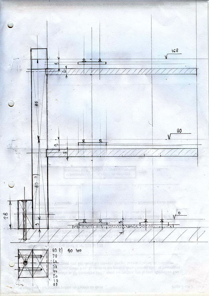

Messagepar PaulXpress
21 Mai 2022, 16:37
space a écrit:Quelle hauteur dois-je laisser entre 2 niveaux pour pouvoir circulé panto levés (voir bridés à 3/4 de la hauteur), et garder l'accès en cas de déraillement?
La hauteur mini pour diesel et vapeur est 7 cm, pour électrique 9 cm., cela est valable pour les ponts et les tunnels, mais, si tu n'as pas d'accès direct à la voie, pour intervenir confortablement en cas de déraillement ou d'intervention sur la voie, il faut au moins 20 cm.

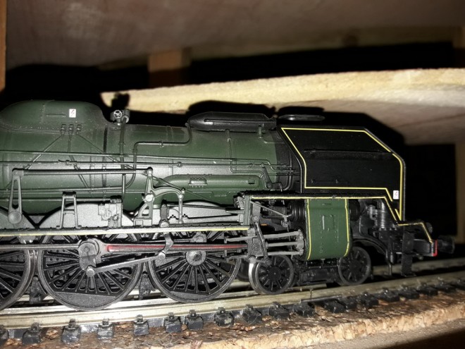

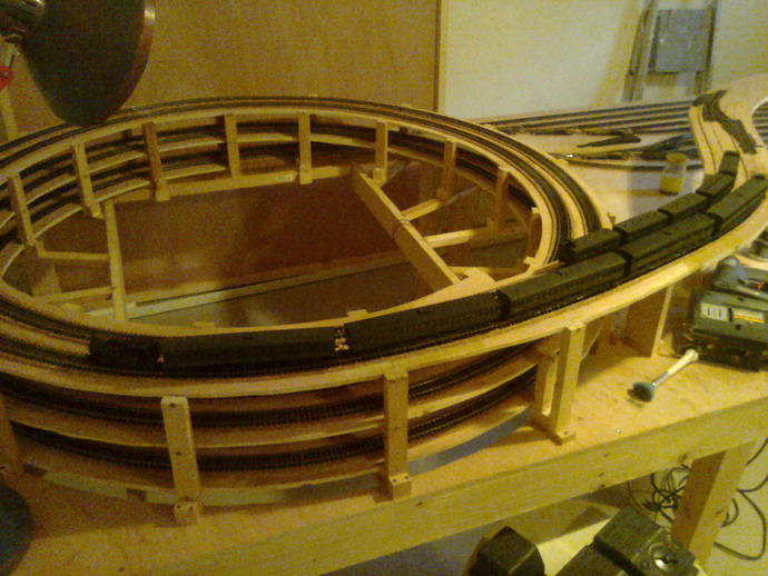

Messagepar Christou231
21 Mai 2022, 22:33
Par expérience, en rampe de 2% et en courbe de 610mm par rapport à une rame tractée par une machine en limite d'adhérence, il faut réduire cette rame pratiquement de moitié ( 9 voitures au lieu de 17 ou 23 wagons au lieu de 45).
En hélicoïdale, la hauteur entre deux plans de roulement devra être au moins de 8 cm. Nos "mimines" ont du mal à extraire un wagons déraillé ...
J'ai prévu 220mm entre le plateau bas et le plateau haut
