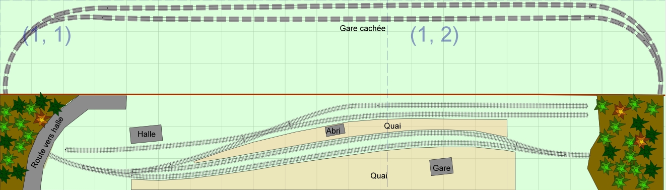

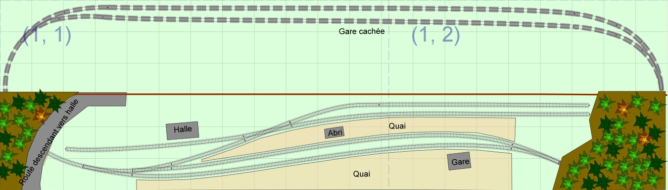

Ne pouvant bénéficier de toute la place que j'escomptais, j'ai du réorienter mon projet vers une autre échelle et un autre tracé.
Comme je fais aussi bien du N que du HO, je suis parti vers du N sur une surface de 210*60. Ce projet n'a plus rien à voir avec le précédent en HO mais pour l'instant, celui-ci est irréalisable.
A force de faire des tracés sur Anyrail, je suis arrivé à deux possibilités:
Toujours en exploitation digitale, ces tracés permettront de faire circuler des rames de 5 corail+ avec loco. Ce qui n'est pas si mal.
Quel est le projet qui vous semble être le meilleur tracé?

Le premier des deux sans hésiter.

Pourrais-tu me dire pourquoi "sans hésiter"?
J'avoue que je suis très partagé d'autant que le projet 2 me permet d'avoir une petite dizaine de cm de voie avant de passer dans la partie cachée.
Peut-être le "S" formé est-il plus harmonieux avec l'aiguille courbe à gauche placée dans la partie droite du réseau pour le projet 1?

Fgr a écrit:Pourrais-tu me dire pourquoi "sans hésiter"?
Sans doute que cela est du au fait que tu as affiché deux fois le même plan...
Deux fois.

Il y a de légères différences entre les deux plans...
Le truc qui m'embête à propos du premier: La courbe et contre courbe en bas à droite. Le premier me semble toutefois pus fluide comme tracé.
Deux fois.
Non, ce n'est pas deux fois le même plan. L'aiguille d'entrée en gare est différente. Dans l'un, elle est à droite et dans l'autre à gauche.
Sinon, tout le reste est identique.

Re: Projet en cours de lancement
Messagepar Papou89
18 Aoû 2013, 20:18
:vieux: Je dirais le 2ème parce que le virage en sortie de gare à droite sera moins prononcé : Dans le 1er, la voie descend en sortie de gare et tu auras un angle de courbe de 110-120°. Dans le 2ème, c'est 90°, tu pourras choisir un rayon de courbure plus grand.
Peut-être mois incliner les voies de ta gare, pour occuper le maximum de la place disponible vers le bas.
Tu crois pas que ce serait mieux si tu pouvais mettre 1 ou 2 voies de plus dans ta gare cachée ?
Compte tenu des dimensions de ton réseau, tu as raison de choisir le N... :cool:
