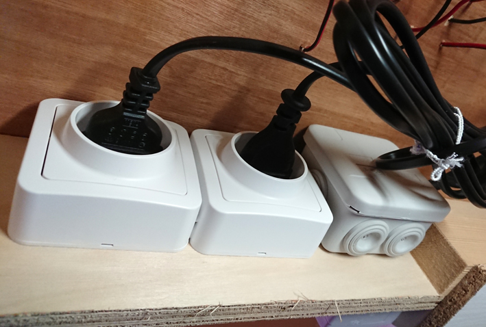

Dernier trimestre 2019, le courant est arrivé sur le réseau. J'en ai eu marre de devoir chaque fois brancher une rallonge électrique avec une multiprise. :mrgreen:
Le courant arrive sur une boite de dérivation qui alimente 2 prises
Le tout est contrôlé par un interrupteur placé à côté du TCO en construction

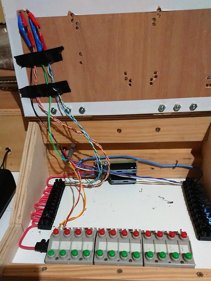

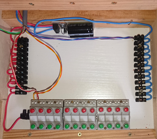

Messagepar FredVincent62
08 Jan 2020, 18:15

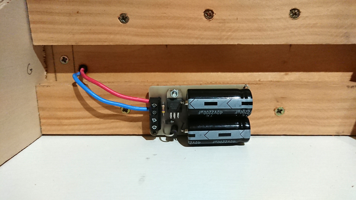

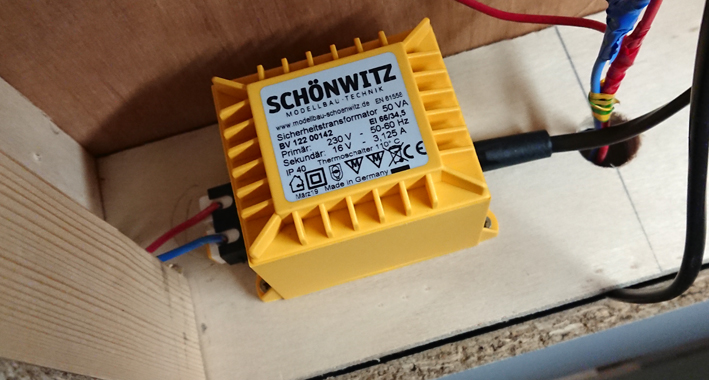

Et en ce début d'année 2020, j'ai installé le transformateur prévu pour alimenter les aiguillages via la station de décharge capacitive.
Le transfo sous la structure
La station de décharge capacitive dans le boitier du TCO

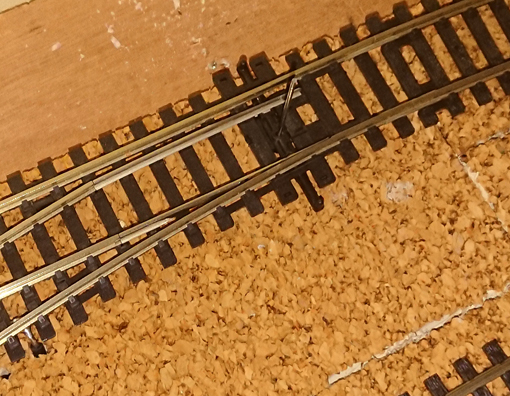

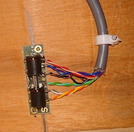

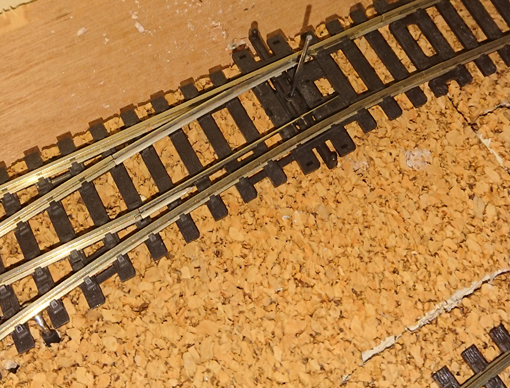

J'ai installé le 1er moteur d'aiguillage, non sans mal, sous le plan de jeu.
Je comprends mieux pourquoi certains d'entre vous ont mis un peu plus d'argent dans des moteurs d'aiguillages plus facile à installer. Il va falloir que je réussisse à me bricoler un gabarit de pose, car même en suivant à la lettre les instructions d'installation, j'ai du m'y reprendre à 2 fois pour que le moteur soit bien positionné.
:mur:
Une fois le moteur installé j'ai branché uniquement les fils qui gèrent le moteur. Je verrai ensuite pour le branchement du retour led du TCO.
Et "Oh Miracle !", tout fonctionne.
Aiguillage droit et aiguillage dévié.

24 Fév 2020, 13:02
Pour poser ces moteurs, je trace un axe perpendiculaire à la voie droite de l'aiguille passant par l'axe du trou de commande. Sur cet axe je perce un trou (1.5mm) de part et d'autre de l'aiguille. Le plus verticalement possible. Ensuite je cale l'aiguille, avec des cure-dents de façon à ce que le trou de commande soit au milieu du débattement de lames.
Après avoir retourné le module, Je trace une ligne qui rejoint les deux trous préalablement percés. Il ne reste plus qu'a positionner le moteur sur cet axe avec la tige au milieu du débattement du noyau des électroaimants. Plus facile à faire qu'à décrire. ;)
Messages: 5939
Re: Réseau d'inspiration Jouef
24 Fév 2020, 16:42
Comme tu dis, plus facile à faire qu'à écrire mais ça va déjà m'aider sur un point qui est celui de déterminer la ligne d'axe sous le plan de travail.
Avec ton astuce, si j'arrive à réaliser un gabarit plastique sur lequel figure l'axe de la tige de contrôle d'aiguillage et les trous de perçage pour les vis de fixation du moteur, je pense que je serai sauvé.
Merci pour ton aide. :cool:

Connexion des leds du TCO pour ce premier aiguillage.
J'ai déjà réussi à casser une led rouge et 2 résistances. :oops:
Mais c'est en forgeant qu'on devient forgeron : plus que 11 à faire.
Une vue des branchements : les rubans adhésifs ne sont que temporaires.
Ils évitent au moins de casser encore quelque chose.
Et le résultat tant attendu.
