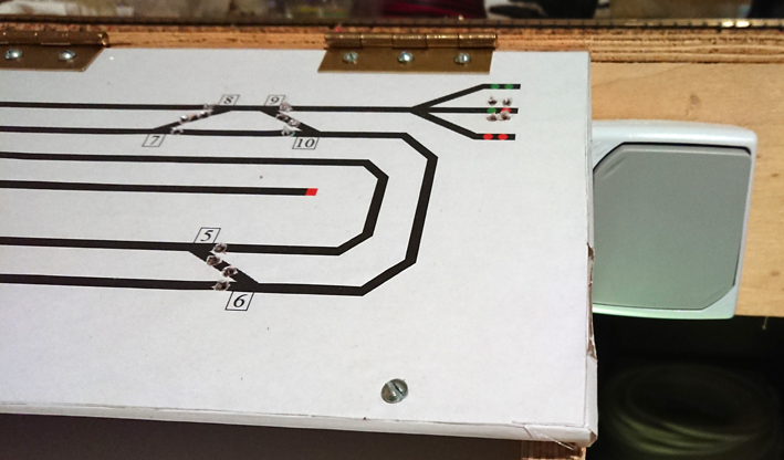

01 Mar 2020, 20:36
Connexion des leds du TCO pour ce premier aiguillage.
J'ai déjà réussi à casser une led rouge et 2 résistances. :oops:
Mais c'est en forgeant qu'on devient forgeron : plus que 11 à faire.
Une vue des branchements : les rubans adhésifs ne sont que temporaires.
Ils évitent au moins de casser encore quelque chose.
Et le résultat tant attendu.
