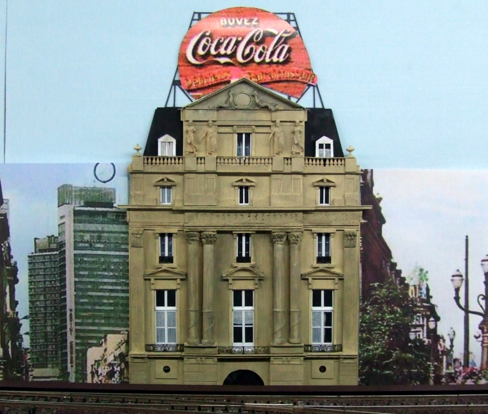

Aujourd'hui, petit essai vite fait d'implantation des perspectives autour de la façade du continental. Ce sont juste des découpes photo mises à l'échelle sur papier ordinaire pour voir.
Messagepar Didier
24 Oct 2010, 15:08
Même "vite fait", ça donne un résultat déjà très intéressant !
Vidéo De Galop
Messages: 5645
Localisation: Région nantaise
24 Oct 2010, 15:11
ouai ! Et il ose nous dire que c'est du vite fait.
Madame viens de dire que sans savoir, au 1er coup d'œil on dirait un vrai.

Messagepar tyrphon
25 Oct 2010, 09:32
Le gros problème des fonds de décors de perspectives urbaines, c'est que ça ne colle que sous un seul angle de vue et, dans ton cas, qu'en mettant les yeux à hauteur de la voie.
Il faudrait donc que le niveau de ta voie soit à 1,60m de haut environ. Ou alors, pour que la perspective colle à peu près vue d'une hauteur normale, il faudrait que tu trouves des vues prises d'un peu plus haut, ou que tu les fabriques en déformant des images avec Photoshop.

Messagepar decstef_be
25 Oct 2010, 10:36
En plaçant des obstacles au premier plan, on peut arriver à limiter fortement le champ de vision.
Il y avait un superbe module en forme de tableau qui appliquait ce principe l'année dernière au concours de l'expo de Malines.
