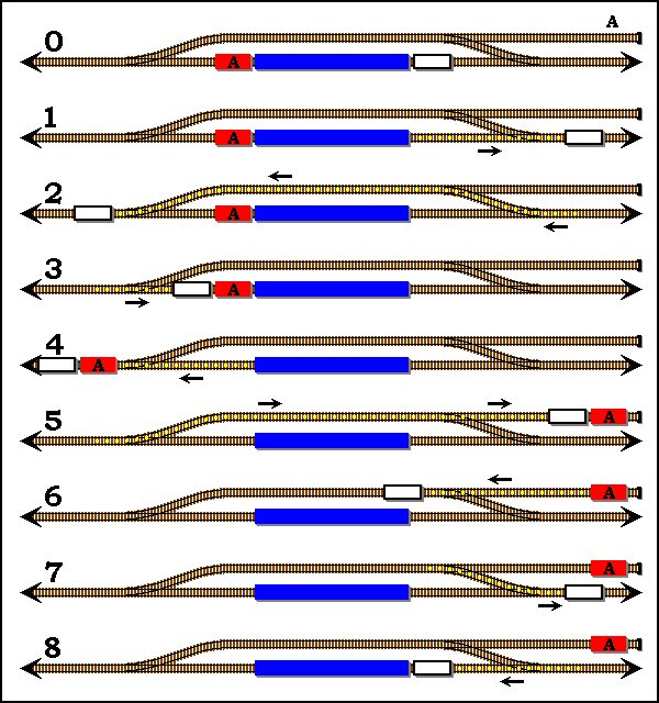

La zone industrielle de Fauvray est parcourue par un embranchement ferroviaire de 2 à 3 km auquel se con­nectent divers embranchements particuliers tandis qu’en son milieu (plus ou moins) est placée une voie d’évite­ment. Précisons d’emblée que toute similitude avec la zone industrielle de Vovray, près d’Annecy, ne serait pas une pure coïncidence (voir entre autre plus haut dans ce fil).
Vous êtes chargé d’effectuer la desserte sur ce long embranchement qui, pour le reste de l’après-midi, vous appartient. Une façon de dire que votre train est le seul à occuper la zone et qu’aucun autre ne viendra vous importuner. En d’autres mots vous pouvez faire avec votre train ce que bon vous semble tant que ce n’est pas dangereux ni indé­cent.

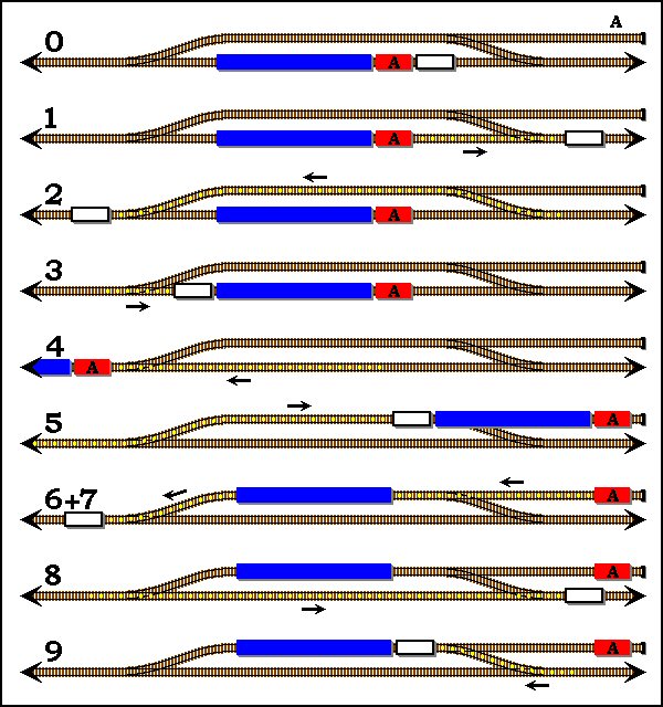

Le problème : parvenu à la voie d’évitement, vous avez un wagon (A, rouge) à livrer sur un embranchement particulier vous faisant face (emplacement marqué A sur les figures ci-dessous). Votre loco est en blanc, les autres wagons marchandises forment la rame bleue de longueur indéterminée et sans importance. Elle est de toute façon plus courte que la voie d’évitement.
Le premier schéma montre une solution possible pour livrer ce wagon A, mais elle est lourde avec ses 9 mouvements, et peu élégante, né­cessitant trois déplacements de la rame au complet.
On peut faire mieux, comme le montre le schéma 2, en 8 mouvements et sans déplacer la rame bleue : seuls la loco blanche et le wagon rouge A participent activement à la manœuvre. On notera qu’ici le wagon rouge A est placé en queue du train au lieu de se trouver en tête comme dans la première solution. Comme c’est aussi vous qui formez votre convoi au départ avant de venir desservir la zone de Fauvray vous avez toute liberté pour disposer vos wagons comme bon vous semble au sein de la rame (mais PAS devant la loco, du moins au départ de la gare princi­pale ; par la suite, une fois sur votre domaine, vous faites ce que vous voulez, encore une fois dans les limites du raisonnable).
Noter également qu’à la fin des manœuvres le train doit être reconstitué (à l’exception du wagon A livré) prêt à repartir pour desservir d’autres embranchements parti­culiers plus loin sur la droite du schéma. Le retour de la loco en tête du train est donc un élément important dans le décompte total des mouvements comme le montrent les deux solutions présentées ici.
On devrait toutefois pouvoir faire beaucoup mieux que ces 8 mouvements ! Et à vrai dire il existe deux solu­tions optimales. L’une est vraiment la plus courte mais nécessite encore une fois des déplacements de la rame entière, ce qui est faisable mais peu élégant. L’autre est un chouïa plus longue et évite tout déplacement de la rame bleue. C’est ma préférée… D’autant plus qu’elle est éco­logiquement correcte puisqu’elle déplace moins de wa­gons et consomme donc moins d’énergie.
Et enfin elle n’est pas aussi facile à trouver que la solution optimalissime : il y a une astuce… C’est donc cette solution « élégante » que je vous propose de trouver, une solution dans laquelle la rame bleue n’est pas promenée d’un bout à l’autre de la voie d’évitement. Mais si personne ne trouve l’astuce (ce qui m’étonnerait) le vainqueur sera alors le premier à proposer une solution optimale (même si elle déplace la rame bleue).
Petit rappel de définition : pour ce type de problème un "mouvement" est tout déplacement de la loco (seule ou avec des wagons) entre deux arrêts, que ces arrêts soient pour atteler ou dételer ou pour changer de sens de marche. Si vous avez le moindre doute, examinez attentivement les deux exemples donnés plus haut, ils comportent tous les cas de figure (je pense).

7 manoeuvres à partir du premier schéma, c'est bon?

Je crois,sauf erreur de ma part, que le second peut aussi se faire en 7 manoeuvres.

1. Non, le lancer est interdit :diable: J'ai dit qu'on pouvait tout faire sauf ce qui est dangereux ou indécent. Le lancer est manifestement indécent... :siffle:
2. Ne vous méprenez pas. Les deux schémas ne sont que des exemples. Il ne s'agit pas de partir de l'une ou de l'autre configuration. Vous pouvez commencer en supposant que votre train arrive sur la voie d'évitement, par exemple, avec le wagon A à l'avant ou à l'arrière. Pour être plus précis, la seule et unique restriction est que votre train arrive de la gauche avec la loco en tête.
Ensuite vous faites travailler votre imagination ( :apero: ça aide... :H2: )
Si vous avez le moindre doute, je peux fournir d'autres précisions (mais pas la solution... en moins de 7 :diable: )

Je me rends compte que c'est moi qui n'avais pas été assez clair en posant le problème et en choisissant deux exemples pour lesquels le train arrive et s'arrête sur la voie principale. Mais ce n'est absolument pas une obligation...
Et maintenant vous allez trouver la solution optimale en un rien de temps :hinhin
Mais comme je l'ai précisé ce n'est pas celle-là qui m'intéresse : elle est trop facile à trouver et de plus elle nécessite des déplacements de la rame entière d'un bout de l'évitement à l'autre. Alors essayez de trouver la solution la plus courte qui ne déplace pas du tout la rame bleue... :diable:
