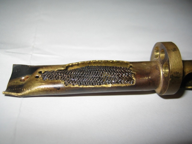

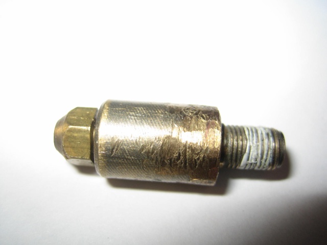

Décision est donc prise de démonter la machine. La sortie du bruleur nous révèle une surprise et la source de nos soucis. Le bruleur a été trafiqué. Pour tenter d'en faire un bruleur radiant,on a enlevé toute sa partie supérieure. De plus, la collerette a été percée de 3 trous. Pour quelle raison? En tout, c'est non seulement inefficace, mais doit contribuer à la mauvaise combustion du gaz si on en juge les résultats
et la collerette du gicleur a été limée pour on ne sait quelle raison. Donc son positionnement devient aléatoire et aucun réglage n'est possible
La seule solution est donc de les remplacer par du matériel d'origine, ce que nous faisons.
