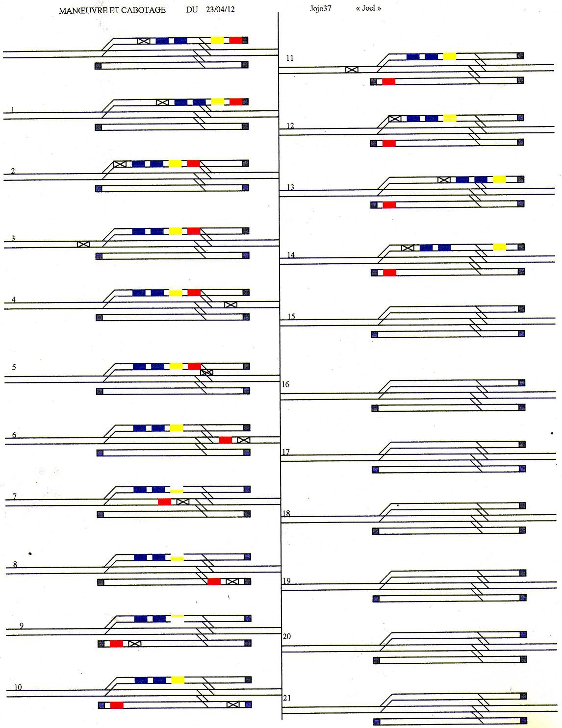

Voici venu l'heure des résultats (du problème de cette semaine),l'autre,on le connait depuis hier soir.
Ici,pas de second tour pour cause d'une seule candidature reçue,celle de Pierre.
Aldayo ne m'ayant pas envoyé la sienne,je le considère comme se désistant.
Pierre a une solution en 14 coups,moi également:
La solution de Pierre
1&2 Le loc (1) refoule pour prendre B&A et reviens sur la voie Y
3,4&5 le loc dételle et vient se mettre à l'autre extrémité de la rame
6,7,8&9 le loc vient placer A en voie Z
10,11&12 le loc revient se mettre en tête de la rame
13&14 le loc refoule dans le tiroir d'Y dételle le ouagon B et revient en Y
La mienne
C'est donc à Pierre que nous enverrons nos solutions au prochain problème;BRAVO Pierre.

J'avais exactement la même solution que la tienne (c'est la même que pierre non ? J'ai du mal sans schéma).
BW : il y a plus court ?
Jojo, tu fais comment pour mettre en forme comme ca ? C'est ce qu'il m'a freiné. (et pas vu le temps passé non plus :mrgreen: )
Aldayo

Bonsoir Aldayo.
Pour la mise en formedu schéma,j'utilise PAINT.
Je me suis fait des schémas de voies en fonction des problèmes posés par B.W.
Ensuite copiés sur une page entière et numérotés.
A chaque problème,je me fais des wagons de couleurs( carré avec remplissage)
Pour l'étape 1,copié/collé et je dép^lace en fonction,et ainsi de suite.
Jojo37

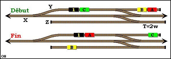

Il est grand temps que je vous soumette le dernier défi. Dernier parce qu'à partir de la semaine prochaine ce seront plutôt des articles de discussion (ou de présentation) sur l'exploitation d'un réseau ferroviaire. Exploitation au sens large, c'est-à-dire pas seulement les manoeuvres mais des tas d'autres éléments aussi bien théoriques que pratiques pour jouer au train de manière plus réaliste. Il y aura (mais pas tout à la fois) par exemple des causeries sur les horaires, sur le roulement du matériel roulant (aussi bien moteur que tracté), sur les plans de voies fonctionnels, sur le trafic fret dans toute ses diversités, sur... ce que l'inspiration me dictera en espérant pouvoir tenir un rythme hebdomadaire. Mais une fois le principe lancé, le but me semble possible à atteindre.
J'essayerai de varier les sujets le plus possible. Mais je vous préviens, je suis aussi amateur de maths et à l'occasion il y pourra y avoir des notions assez abstraites et théoriques (mais toujours avec une ou des applications pratiques). En tout cas vous êtes prévenus ! Et de temps à autre un petit problème de manoeuvres pour ne pas oublier le bon vieux temps :H2: . Il m'en reste encore un dans la série actuelle dite de "St Xavier", et des centaines qui ne demandent qu'à être mis en forme dans la série des triages. Je les garde sous la main pour les semaines où je tirerai ma flemme :ange: .
Assez bavardé, place au nouveau problème !
Trois ouagons à déplacer et à repositionner, cette fois-ci. J'espère que la figure d'énoncé est assez claire, sinon n'hésitez pas à me demander des éclaircissements ou des précisions. N'oubliez pas : le tiroir T est toujours limité à 2 ouagons ou un wagon et une loco. Vos réponses sont donc à envoyer à Pierre.
Et pour Aldayo je vais essayer de préparer un multi-schéma vierge en bmp.

Il est coton celui-ci.
Je vois une solution en 20.

pour ma première participation, je vois une solution en 17 coups :)
Juste pour être sur quel est le pseudonyme du dénommé PIerre à qui il faut que j'envoie ma solution une fois qu'elle sera finalisé ? :)
