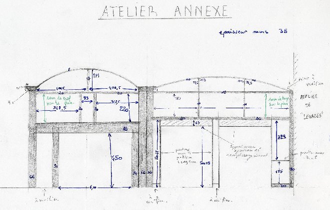

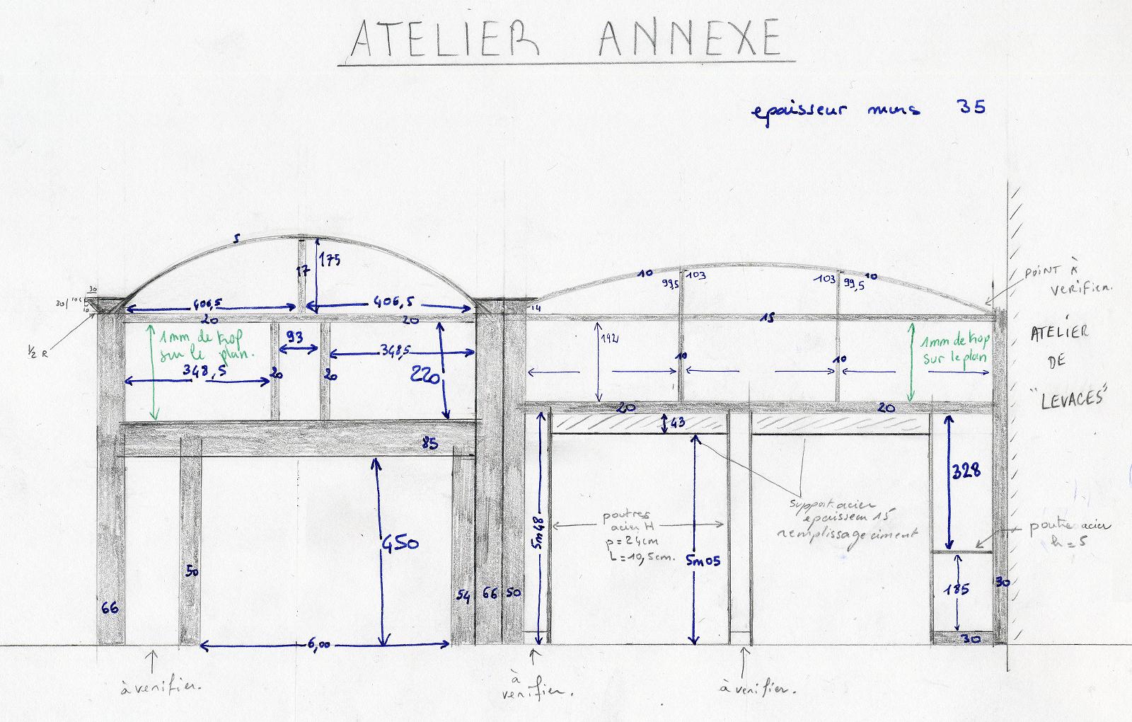

Bon z'allez z'on continue avec l'atelier annexe :
Plus que 6 à faire avant d'attaquer les toitures et les interieurs !! :rhaaa: :rhaaa: :rhaaa:
