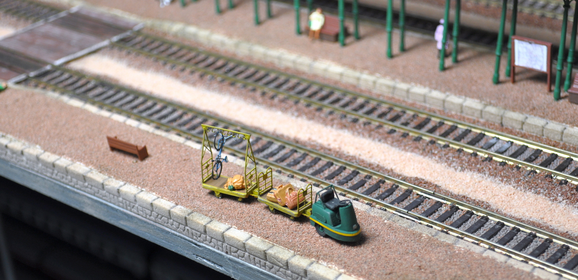

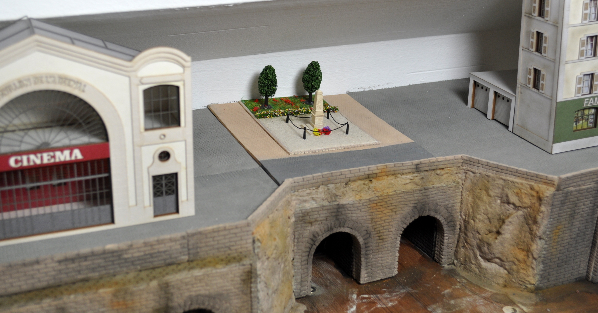

Plein de petits détails qui se mettent en place progressivement :
Tous les bagages sont peints "maison"...
Et le monument est en place (tout l'environnement reste à faire !) :

:cool: Magnifique tout ça tu ne chômes pas :applause: :applause: j'aime bien tes chariots de quais :)
lolosnop
Messages: 451
Âge: 50
Messagepar 2944
14 Mai 2020, 19:56
Top le monument!
Et j'aime bien l'ajout des garages derrière l'immeuble pour meubler l'espace restant sous-comble, bref ca va faire une autre place bien sympa :cool:

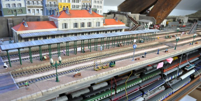

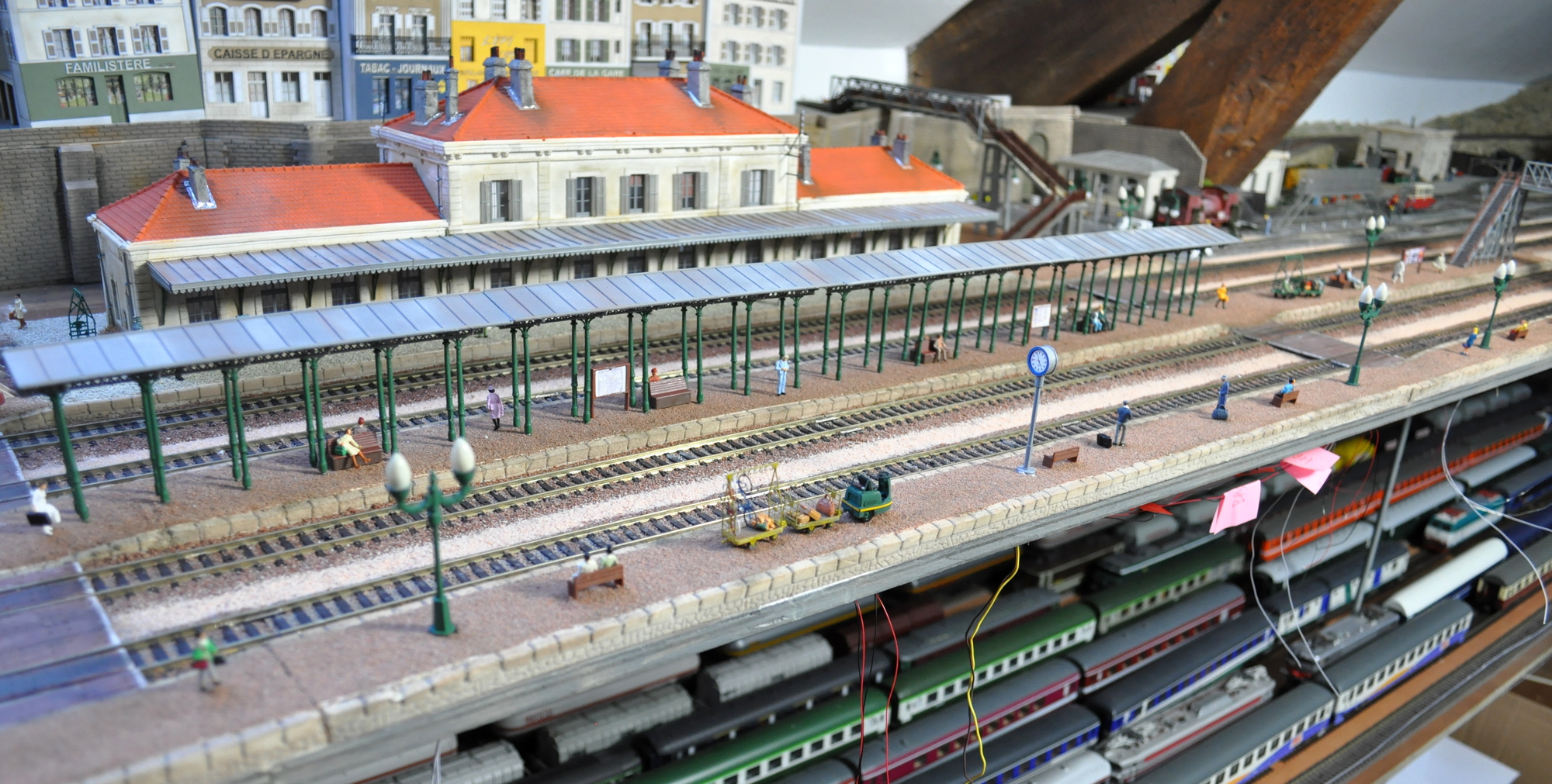

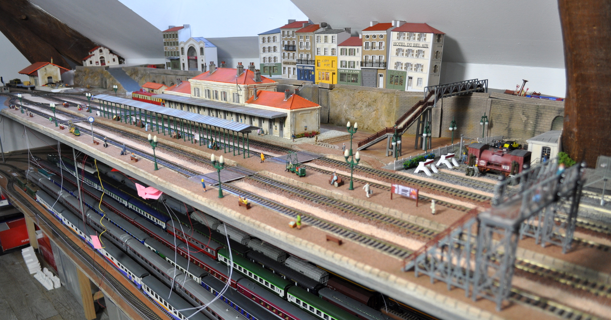

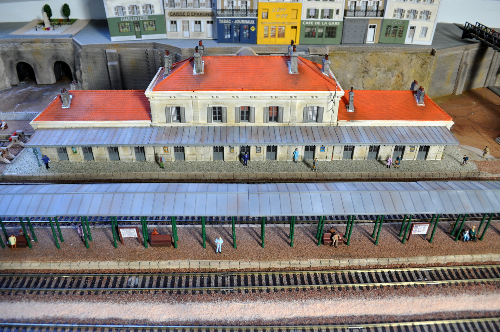

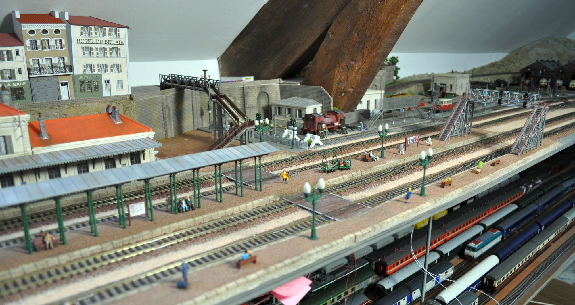

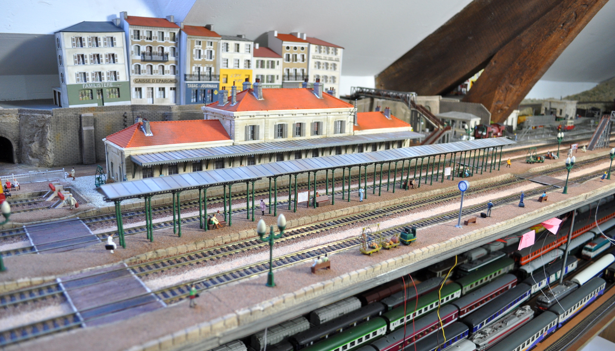

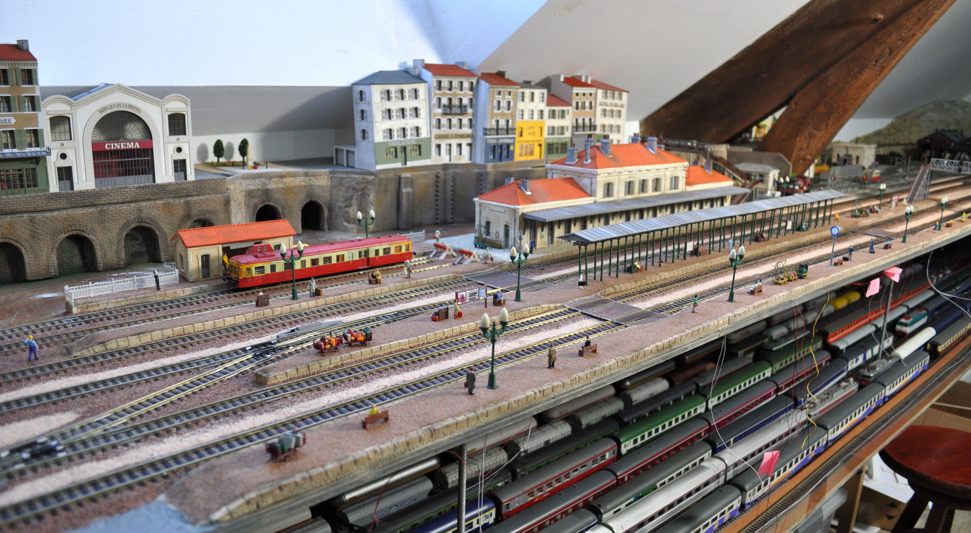

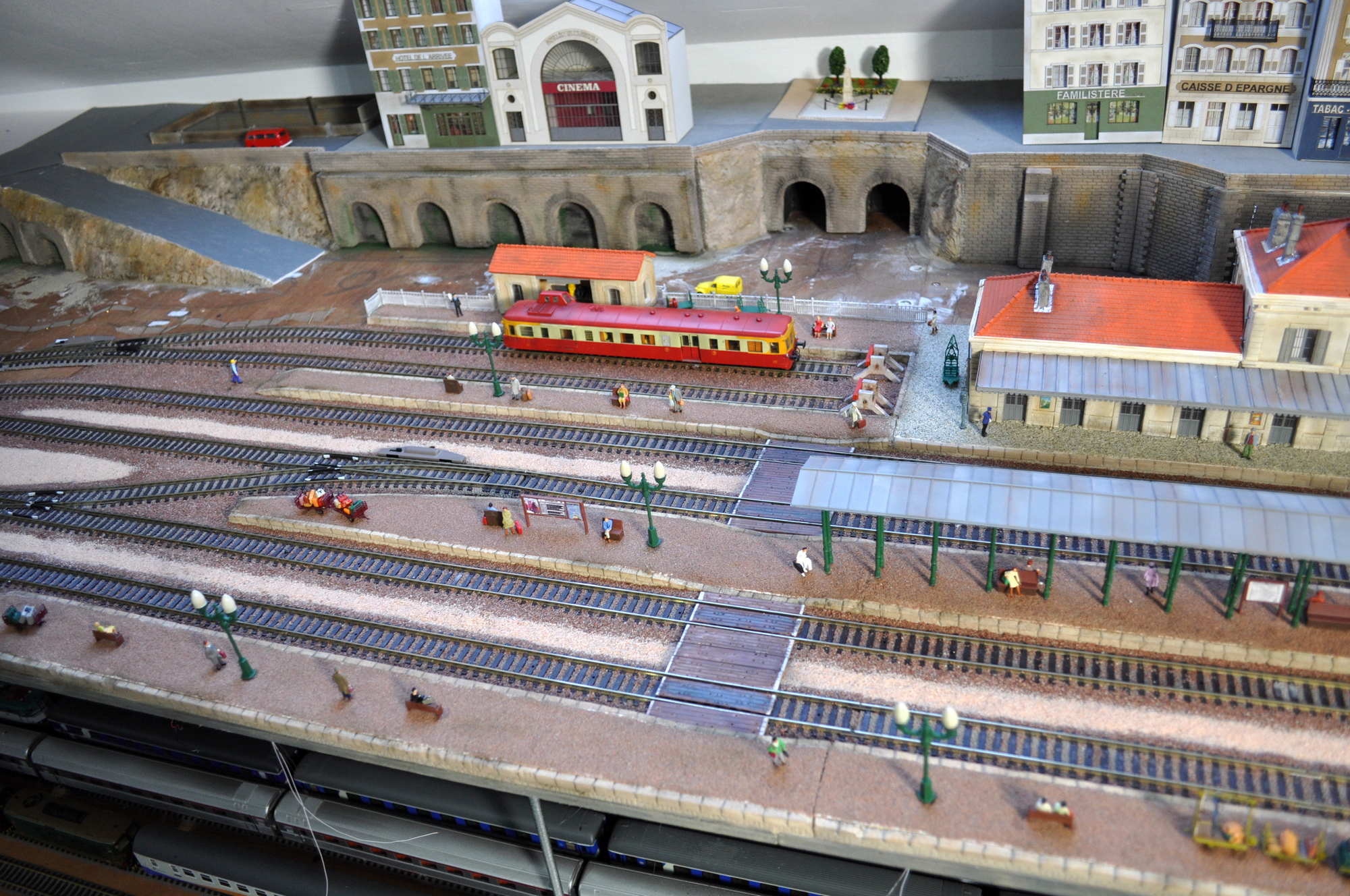

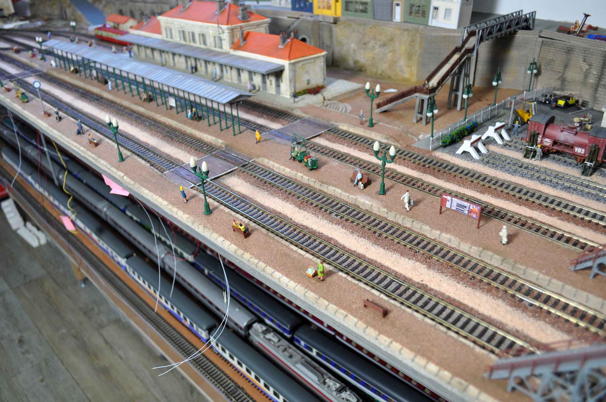

Messagepar Didier
17 Mai 2020, 21:16
La gare, détails, suite :
L'horloge est lumineuse.
La vile est plus que jamais de guingois : normal, je suis en train de faire le sol !
Et un plexiglas va rapidement sécuriser le bord du quai
Vidéo De Galop
