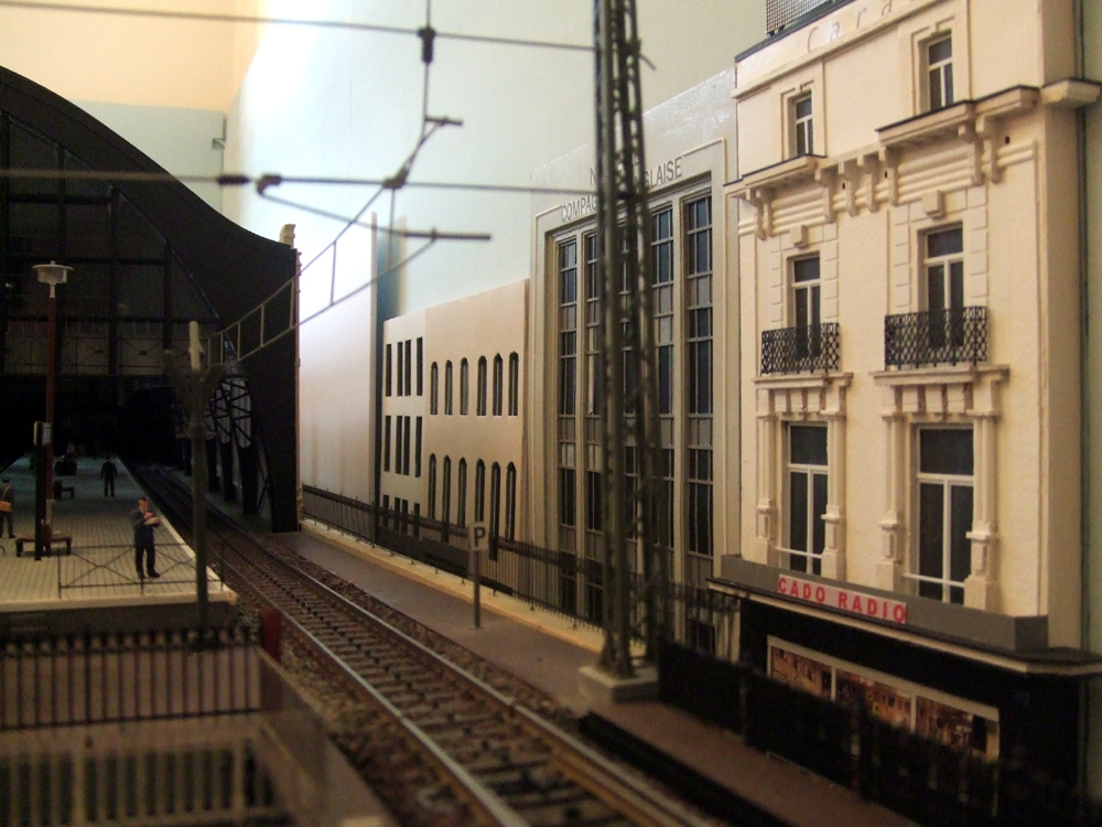

J'ai juste fait deux choses:
afin d'éviter d'amocher le bord du pavage chaque fois que je bricole sur le réseau, j'ai installé une petite bordure extérieure qui sécurise le tout.
Et j'ai un peu travaillé à l'enfilade de façades derrière la gare: les trois petits immeubles qui suivent la "Nouvelle Compagnie Anglaise" ont leurs bases terminées et peintes. J'ai entamé la mise en place des châssis de fenêtre. Et le gabarit (le carton blanc) de ce qui sera l'ensemble "Métropole" (4 façades en alignement) est fait aussi.

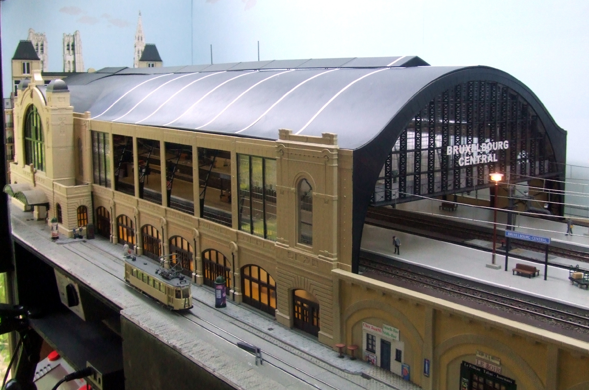

Oh! le peuple...S'il n'est pas content, on en change. La gare en elle même est à peu près terminée. Je cherche toujours une solution pour rigidifier et redresser la toiture qui ne peut être collée à la structure.

Et en mettant des fermes à l'intérieur, appuyées sur une surface rigide, le tout étant caché une fois le chapeau posé ?

Rockandrail a écrit: La gare en elle même est à peu près terminée. Je cherche toujours une solution pour rigidifier et redresser la toiture qui ne peut être collée à la structure.
Je ne sais pa si mon humble participation pourra t'aider mais j'ai eu un problème similaire sur mon chateau de Sceaux. Je voulais pouvoir accéder à l'intérieur pour la maintenance éclairage, aménagements divers, etc. Je ne pouvais le faire qu'en imaginant un toit démontable. Il mesure 40,5 cm X 18 cm et forcément il se voile un peu lorsque je le soulève. Pour lui redonner sa position et sa forme d'origine à la pose j'ai installé des pions de centrage
situés sur la périphérie du bâtiment.
J'ai collé des petit cubes de carton plume (je crois savoir que tu apprécie ce matériau) en haut et à l'intérieur du bâtiment. J'ai refait la même chose à l'intérieur de la toiture aux mêmes endroits et j'y ais enfoncé et collé des cure-dents en bois coupés à la longueur voulue et pointes apparentes au milieu des cubes. Sur les cubes opposés j'ai percé les emplacements adéquats à l'aide des mêmes types de cure-dents.
Mon toit est toujours remis exactement au bon emplacement par ce procédé. Cela est valable pour maintenir l'ensemble au bon endroit sur la périphérie du bâtiment mais si cela bouge encore il faudra peut être rigidifier la charpente elle même.
Bon courage l'ami !

Dans mon cas, la toiture vient se poser sur des sortes de corniches qui sont collées à l'intérieur des murs. Le problème que je rencontre, c'est la déformation du plastique qui fait que l'ensemble n'est pas exactement plan. On le voit bien sur la photo ci-dessous:
