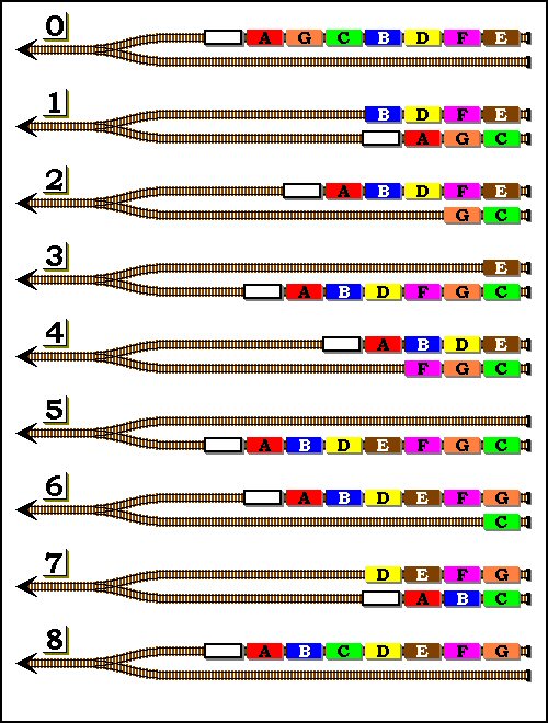

9 coups, c'est un très bon résultat... 8 coups, c'eût été encore mieux, comme cette solution :
