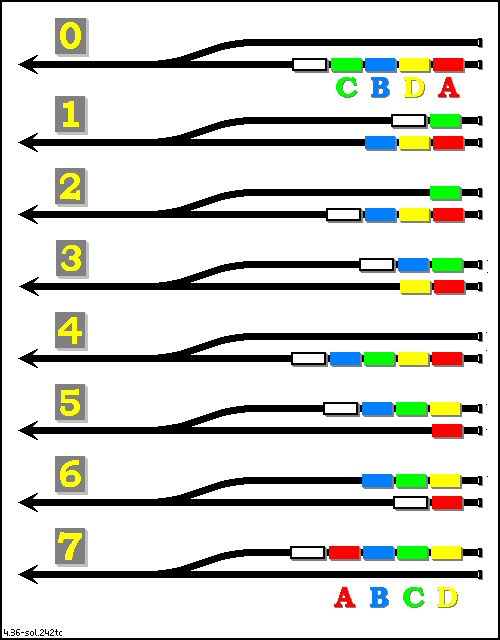

Peut-être ceci:
Loco prend C et laisse, puis prend B et va chercher C, revient avec BC chercher D, laisse BCD, va chercher A et revient chercher BCD.
Ce qui si je n'abuse ( comme dirait mon docteur ) doit nous faire cinq manoeuvres.
OK ? ? ?

Désolé, 242tc, mais ton décompte de manoeuvres ne correspond pas au mien pour ta dernière solution. A titre de vérification, je l'ai mise en images, ce qui donne le schéma suivant :
Cela suit pas à pas ta proposition, à moins que je me sois fourvoyé quelque part, et il faut alors, encore une fois, 7 "manoeuvres" au sens où je l'ai défini plus haut.
Encore un effort pour faire plus court... :hinhin C'est possible !

Commentaire additionnel sur la solution de 242tc :
ton erreur, je crois, est que chaque fois que la loco a laissé un wagon sur voie 2 et revient "à vide" en tête de rame sur voie 1 (en particulier au début de ta solution), cela compte bien comme une "manoeuvre" (déplacement d'une voie à l'autre en passant par le tiroir de manoeuvre).
Pour simplifier et clarifier un peu cette terminologie, disons que "une manoeuvre", c'est chaque fois que la loco emprunte le tiroir de manoeuvre. Certes, on pourrait sans doute employer le terme "mouvement", mais pour moi "un mouvement" c'est un déplacement de la loco entre deux arrêts (pour atteler, dételer, changer de sens, etc.) Ainsi, dans les exercices proposés ici "une manoeuvre" correspond en fait à 2 mouvements... :ange:
Bon, je vais arrêter là, autrement mes explications risquent de rendre la situation encore plus confuse ! :H2: :mur:
