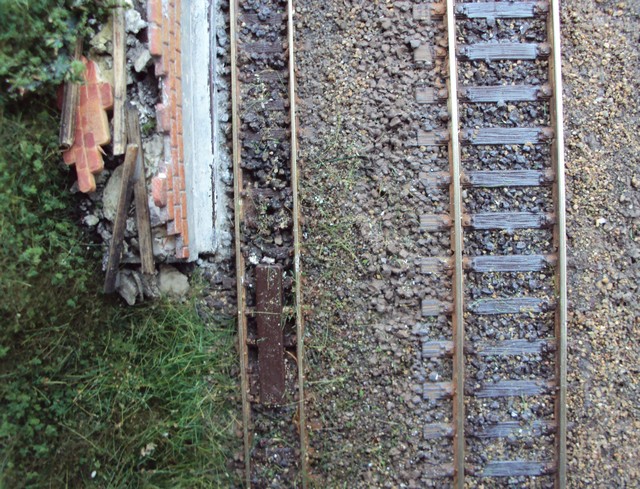

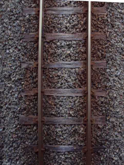

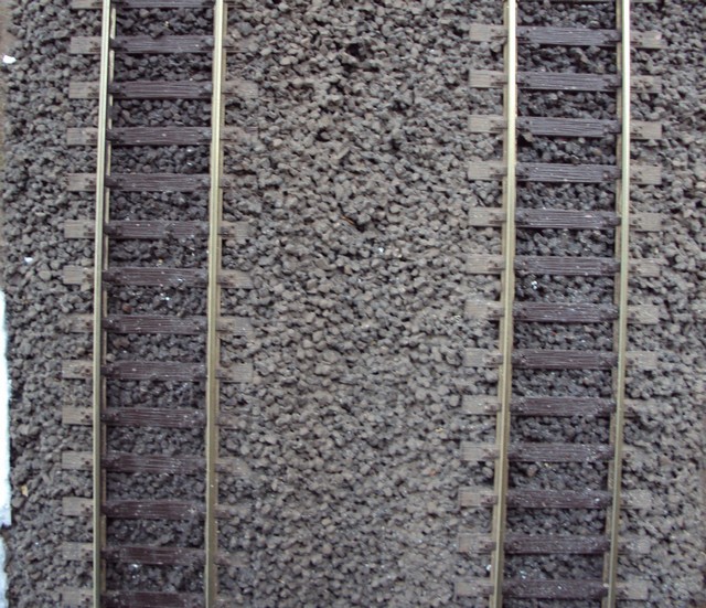

En attendant des avancées plus intéressantes sur mon nouveau réseau et pour illustrer ma motivation pour tout recommencer, voici l'exemple de ma voie.
Sur la première j'avais pris de la voie Roco au code 83, ballast Faller, peinture acrylique. C'était il y a plus de 10 ans.
Entre temps suite à des échanges sur mes fils j'ai essayé d'améliorer cette voie posée avec adjonction de sables, patine des traverses, reprise de la couleur du ballast. C'était déjà mieux mais le ballast était vraiment démesuré.
Aujourd'hui, je construis ma voie moi-même (faut dire que j'ai eu droit à un cours). Les traverses sont en bois véritable, le code du rail Peco 75, les selles en Canson et les trirefonds en fil électrique. Le ballast est aussi pus fin.

Salut Didier,
Il y a un diction qui dit : "remettre 100 fois le métier sur le tas" et bien, c'est à peu près la même chose avec ce que tu as fait dans le temps, l'expérience acquise entre temps et la nouvelle mise en oeuvre maintenant !
Sur la dernière photo, c'est bluffant comme rendu :applause: :cool: :coeur1:

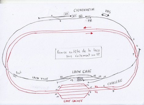

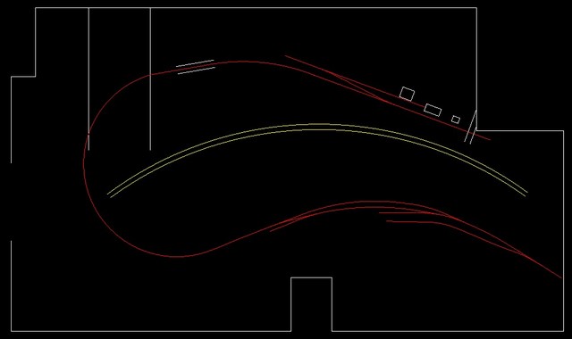

Quelques nouvelles.
Le réseau est entièrement démonté et les annonces pour vendre les modules sont postées.
Je travaille aussi sur mon plan et je commence à me documenter sur la gestion par ordinateur du nouveau réseau. Je vais prévoir de suite des cantons pour ne pas être obligé d'intervenir plus tard sur ma voie. J'essaie de réfléchir avant, même si ce n'est pas évident.
J’ai fait un premier croquis de ce que pourrait être mon futur réseau. La difficulté a été de remettre la loco revenant de Lauw en tête de train. Il faudra pour cela qu’elle coupe la double voie en respectant au mieux les sens de circulation.
La locomotive avec ses voitures quitte une voie de garage côté V1 de la gare cachée, emprunte V1 et va jusqu’à Lauw. Sur l’évitement elle se remet tender en avant à la tête du train qu’elle tirera. Elle franchit la voie V1 grâce aux aiguilles 4 et 5. Elle se rendra via V2 sur une voie de garage côté V2. Là elle se remet en tête de train chaudière en avant. Elle quittera V2 pour aller sur V1 grâce aux aiguilles 6 et 7. Et ça recommence.

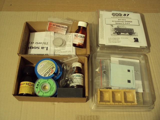

Philippe (X2425) m'a fait parvenir 2 petits tombereaux pour que je m'initie enfin au montage des kits. J'ai passé une commande chez AMF87 pour être paré. Reste à trouver un peu de temps. J'ai failli oublier qu'il y avait des vacances bientôt !

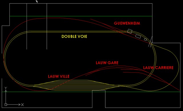

14 Fév 2015, 21:59

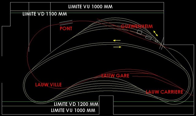

Le tracé du plan avance lentement.
La VNS en rouge me semble correcte. Le module Lauw carrière et Lauw gare est la transcription d’un diagramme fait par le génie militaire que m’a fait parvenir Alainpyro (que je remercie ici). Sur ce module il y aura de la voie de 40 sur 2 niveaux ce qui permettra de charger les wagons mais aussi les camions.
Pour la double voie il reste encore du travail. Cette partie droite la seule visible ne me plaît pas. J’aimerais bien mettre une courbe et une contre courbe en m’inspirant de la ligne 1ou au moins une large courbe. Je pourrais ainsi mettre une route, un canal et la voie ferrée tout en jouant sur les différents niveaux. Il me faudra certainement construire une petite rampe hélicoïdale pour raccorder Guewenheim à la gare cachée et vaincre 20 cm de hauteur. Ce serait plus joli que dans le cas de ce plan où la différence de hauteur n’est que de 10 cm. La gare cachée mange aussi beaucoup de place. J’hésite à supprimer des voies de stockage ou raccourcir celle-ci. Encore de quoi faire chauffer mes neurones.
Voici à quoi pourrait ressembler cette double voie (Source revue LT)
DS68

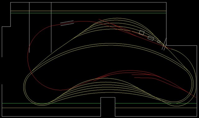

22 Fév 2015, 12:46
J’ai modifié mon plan grâce aux remarques très pertinentes de deux copains modélistes. Je tiens à les remercier chaleureusement. 8-)
J’ai remonté ma VU de 10 cm, ce qui m’a permis de supprimer ma rampe hélicoïdale et d’allonger ma gare cachée qui est incurvée.
J’ai aussi abaissé ma VU de 10 cm côté carrière.
Il n’y a plus de courbe et contre-courbe à gauche. Le tracé est plus fluide.
J’ai en outre augmenté la longueur de ma VD visible. Elle fera 6 m de long et sera équipée d’une caténaire.
Il y aura de la manœuvre au programme dans la gare de Lauw :
- d’une part pour remettre la loco en tête de train, tender en avant pour redescendre vers la gare cachée
- d’autre part pour amener les wagons vers l’estacade de chargement de la carrière. Je n’ai que 33 cm après l’aiguille. Ce travail incombera donc à une 030 TU ou un locotracteur qui manœuvrera un ou deux wagons.
J’ai suffisamment de place entre la VD visible et la VU côté Guewenheim pour mettre un canal et une route. Je jouerai avec les différents niveaux.
Il reste encore des ajustement à faire mais ça avance. :cool:
