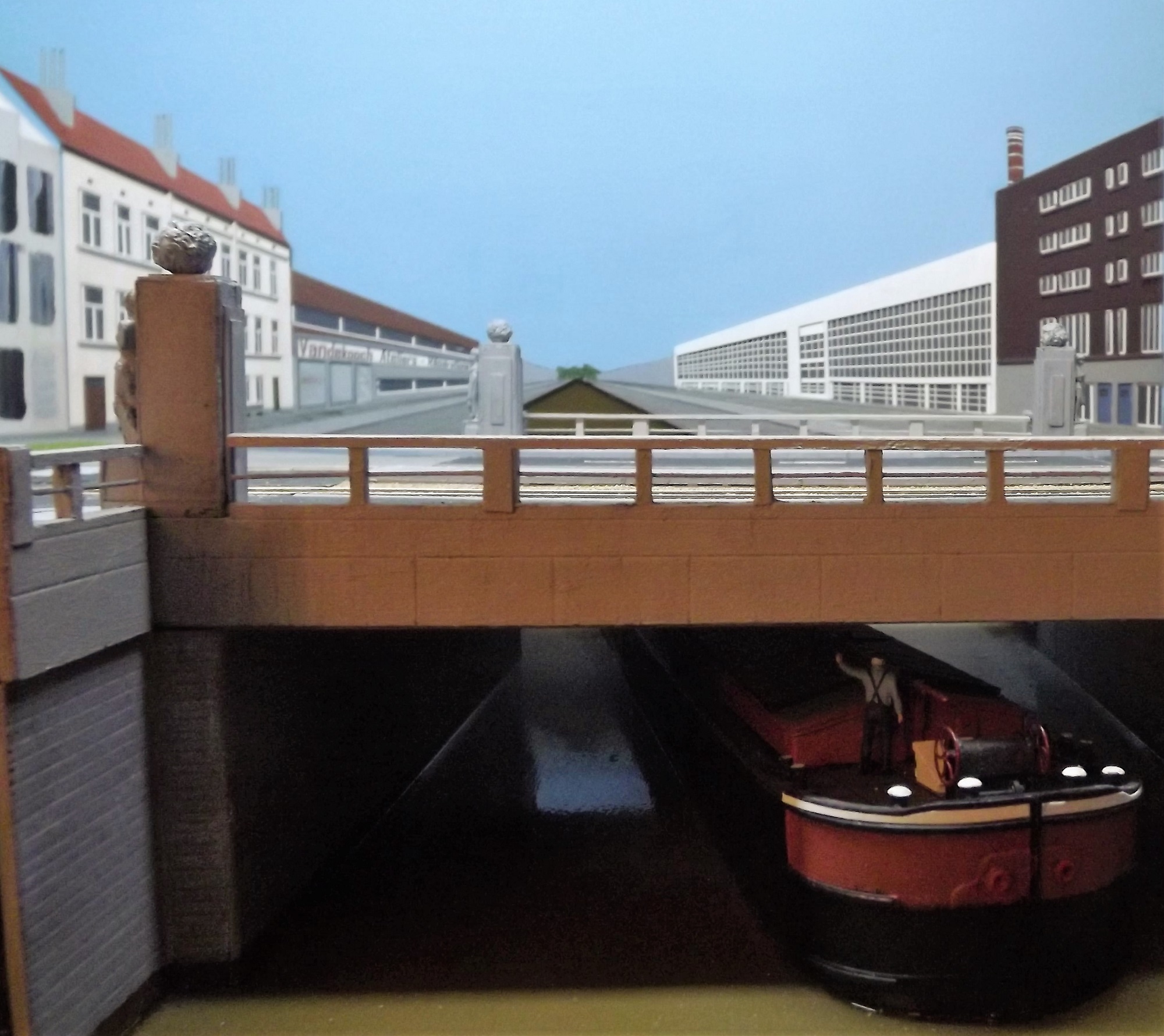

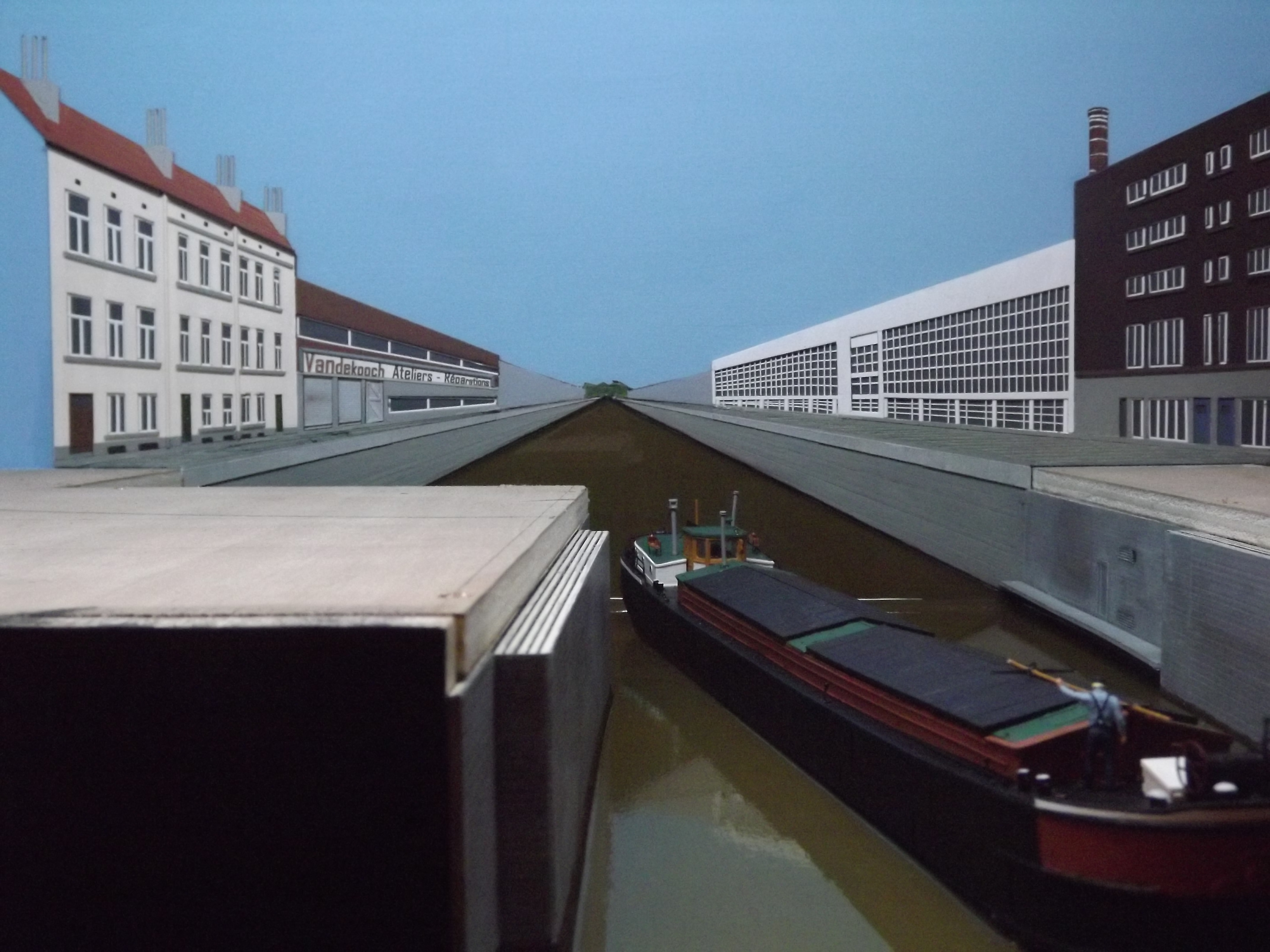

Sur le module "Canal" (le dernier que j'aie construit avec les Saroulmapoul), j'ai utilisé de l'eau "Realistic Water" de chez Woodland Scenic.
Un couche de deux à trois millimètres suffit. L'important, c'est la peinture du fond et la réalisation des berges.
Dans l'ordre, la peinture. Ici, c'est pour un canal. Donc brun verdâtre.
Ensuite, coulage de l'eau. Attention, elle est très liquide. Donc gare aux fuites. Et le séchage est lent.
Et quand c'est fini:

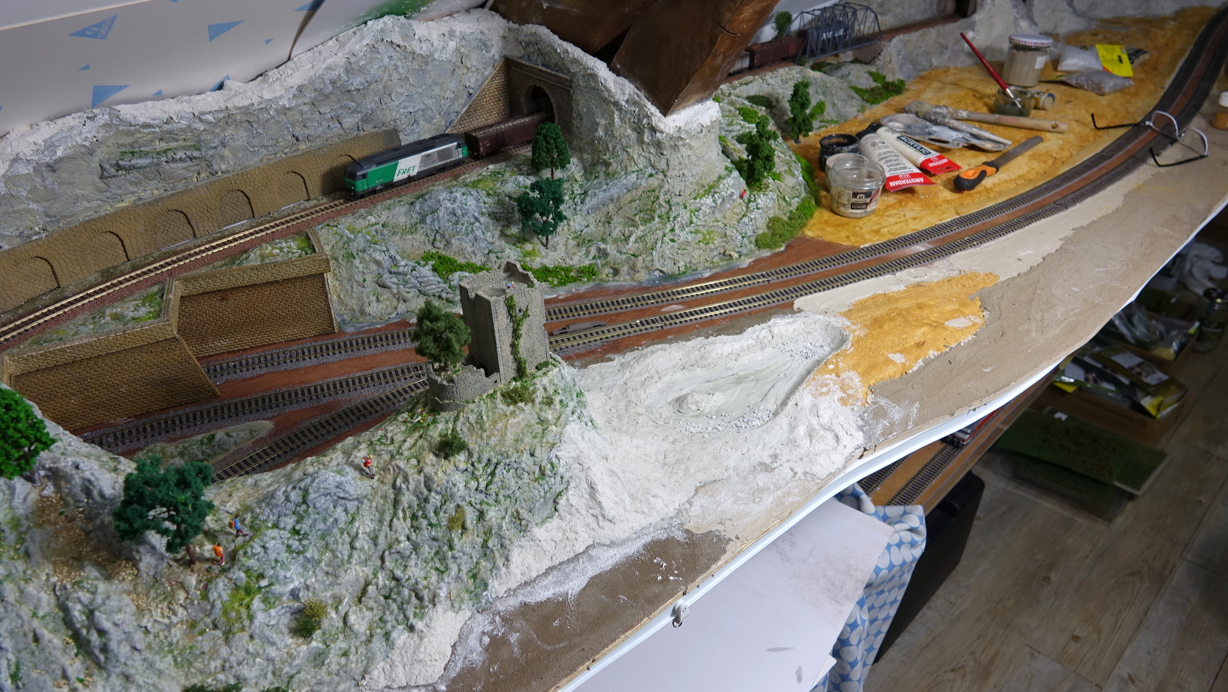

09 Oct 2021, 11:38
Merci pour toutes ces informations et tutos ! :cool:

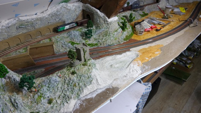

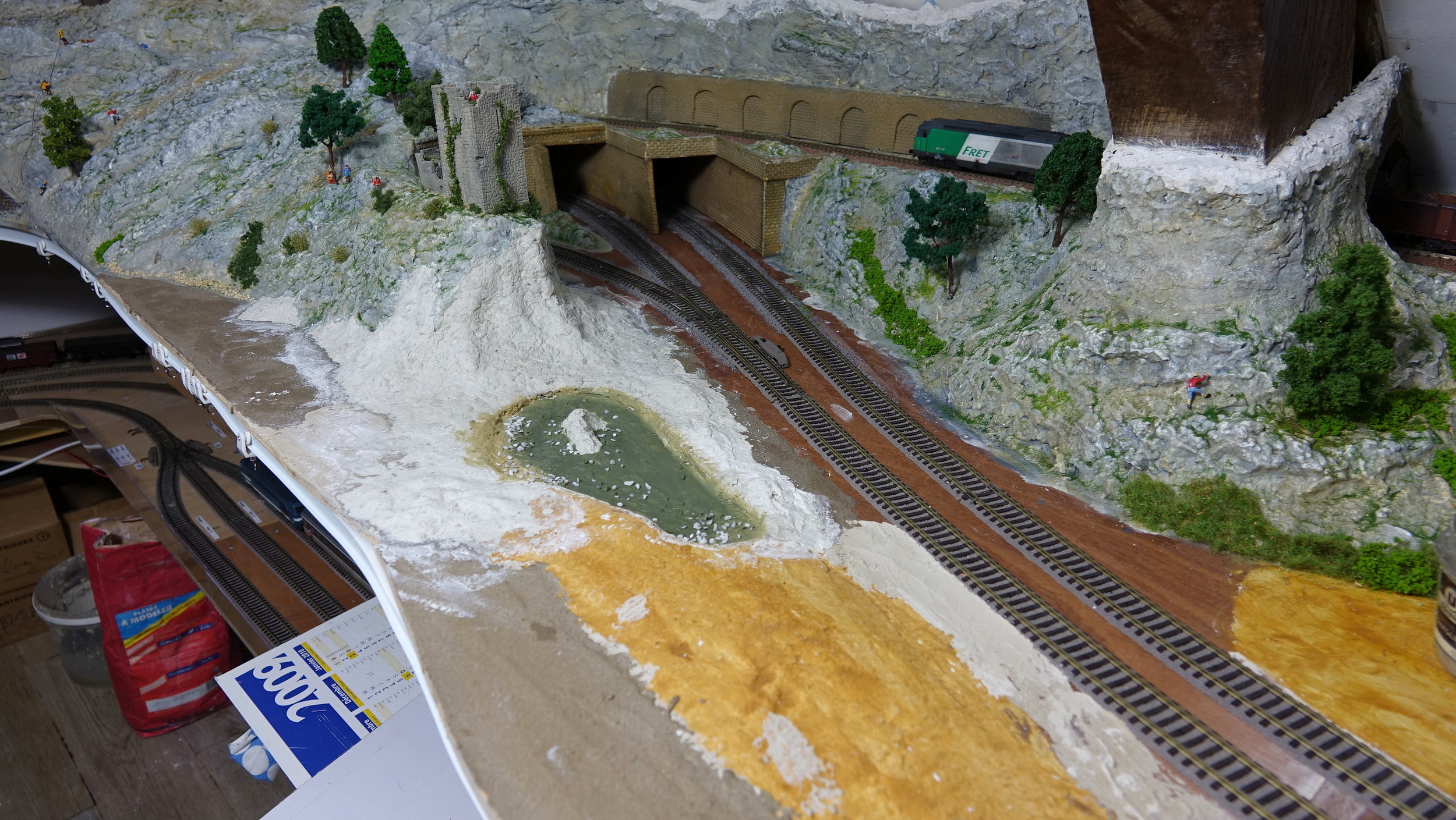

Le relief est loin d'être terminé, mais, déjà...

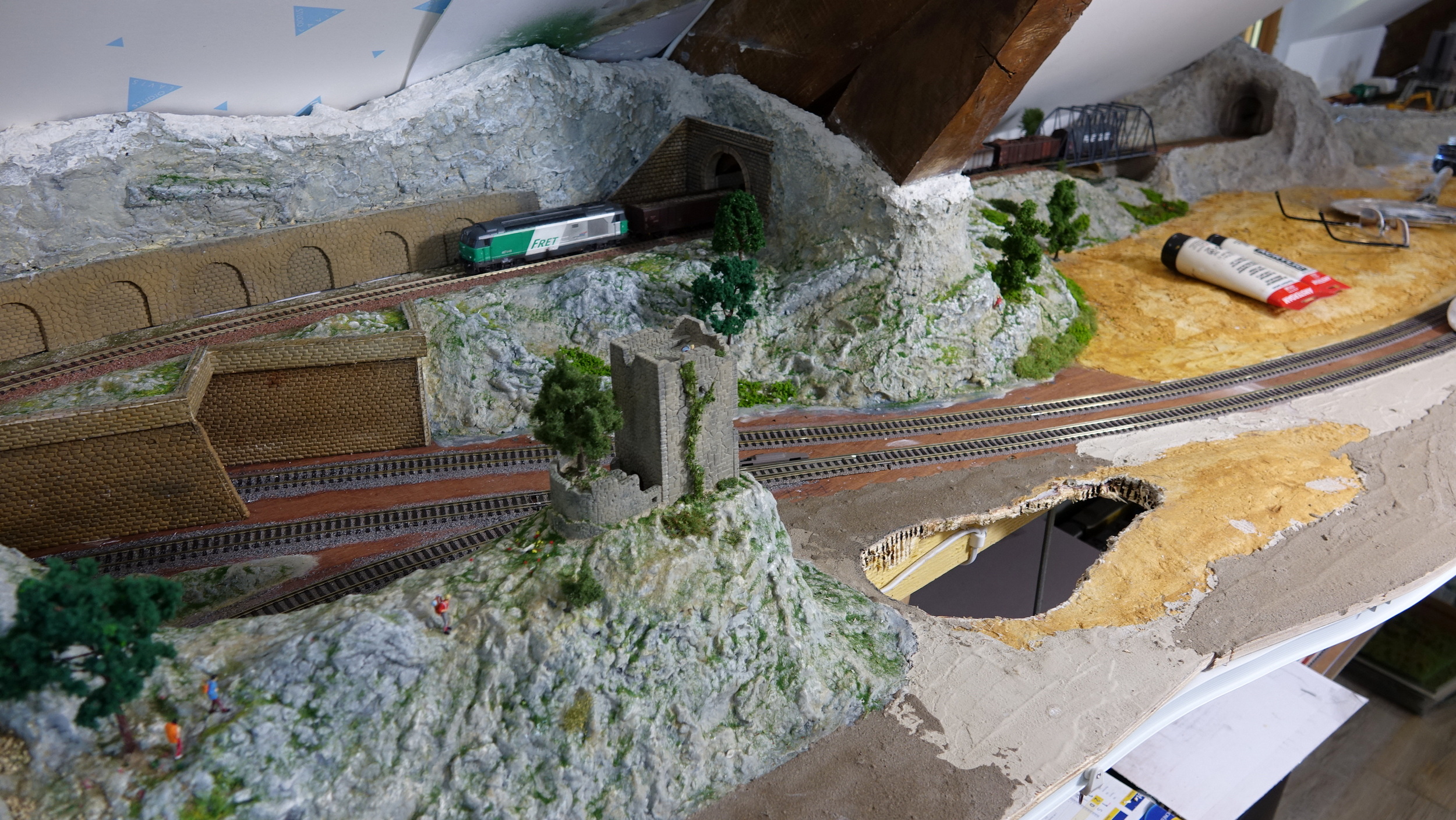

Messagepar Didier
11 Oct 2021, 21:36
Woodland scenic commandé, cela devrait arriver d'ici 2 à 3 jours.
La profondeur sera de 4-5 mm, ça semble être ce qu'il faut.
Au passage remodelage du piton avec sa tour de guet, et liaison entre les éléments anciens et nouveaux.
J'ai mis une peinture de fond, sans savoir si c'est bien nécessaire.
On verra avec la résine.
Il y a une petite "plage" d'accès... ce sera pour les vaches !

12 Oct 2021, 12:21
L'eau en résine donne le brillant et le reflet. Mais c'est vraiment la peinture de fond qui donne l'aspect eau claire, étang profond ou mare boueuse selon ce que l'on souhaite. Donc à bien travailler avant de couler la résine.
Et je réinsiste sur la fluidité du produit. Vérifie que ton fond soit vraiment bien étanche avant de couler. Lorsque c'est sec, c'est durci et non collant. Donc tant que c'est un peu souple ou que ça colle légèrement au doigt, ce n'est pas sec.
Ne coule qu'une fine couche en premier. En cas d'erreur ou de non satisfaction de la couleur de fond, tu pourras repeindre par dessus et couler une deuxième couche.
Super travail d'ensemble en tout cas.
Messagepar Didier
12 Oct 2021, 13:22
Merci Rock ! :cool:
Le fond a été tapissé de "michpap", dans une version assez lisse, en continuation de l'entourage de l'étang (ou plutôt la grosse mare) : c'est donc bien étanche. Pour la couleur : ok, je vais y revenir un peu, pour compléter. Je ne recevrais le produit que vendredi (import). Je respecterai tes consignes scrupuleusement. En attendant, j'ai de quoi faire : entre autres le peinture et la décoration de toutes les extensions du massif, avec des raccord pas forcément très évidents, depuis le temps que la première partie a été faite..

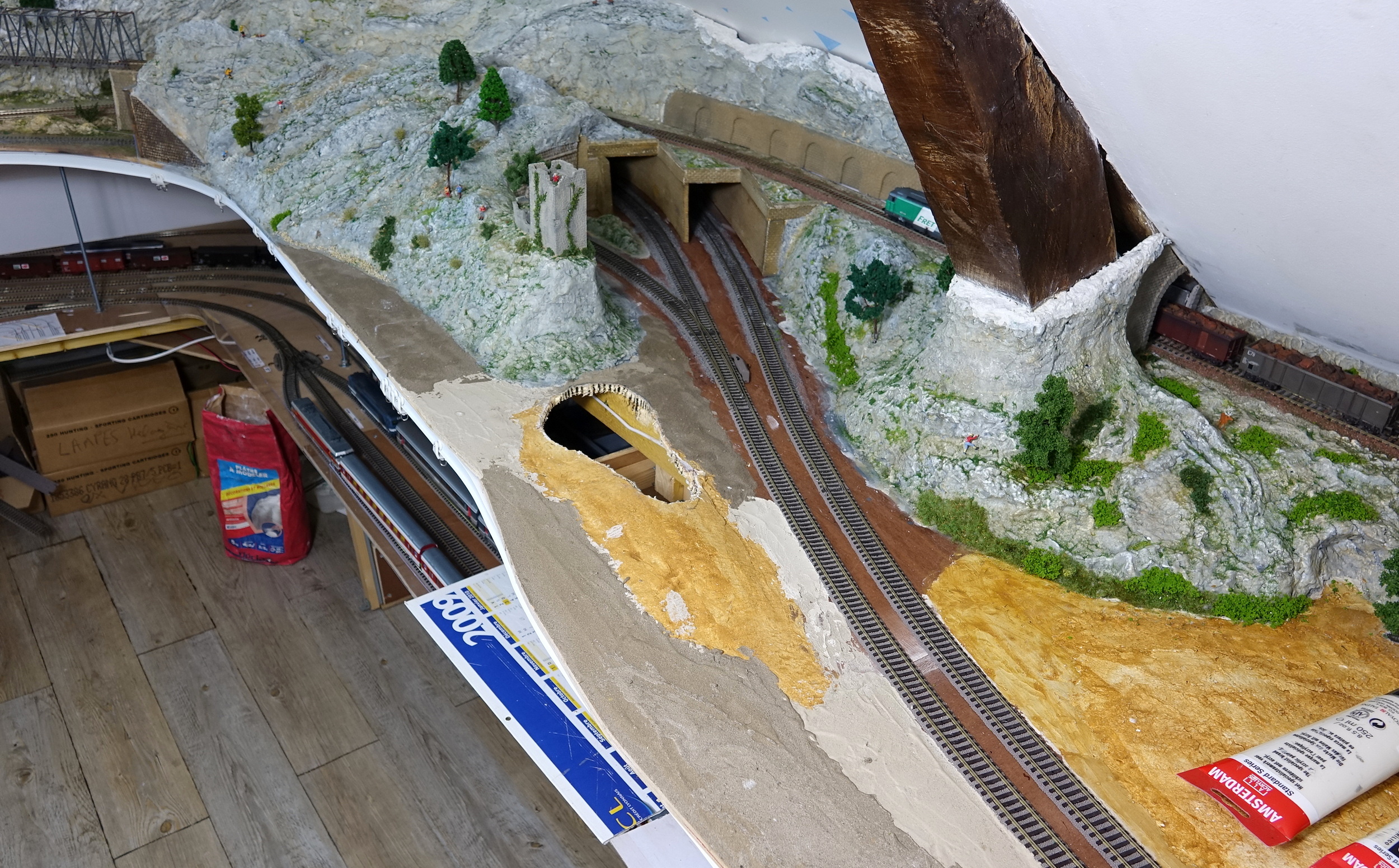

Messagepar Didier

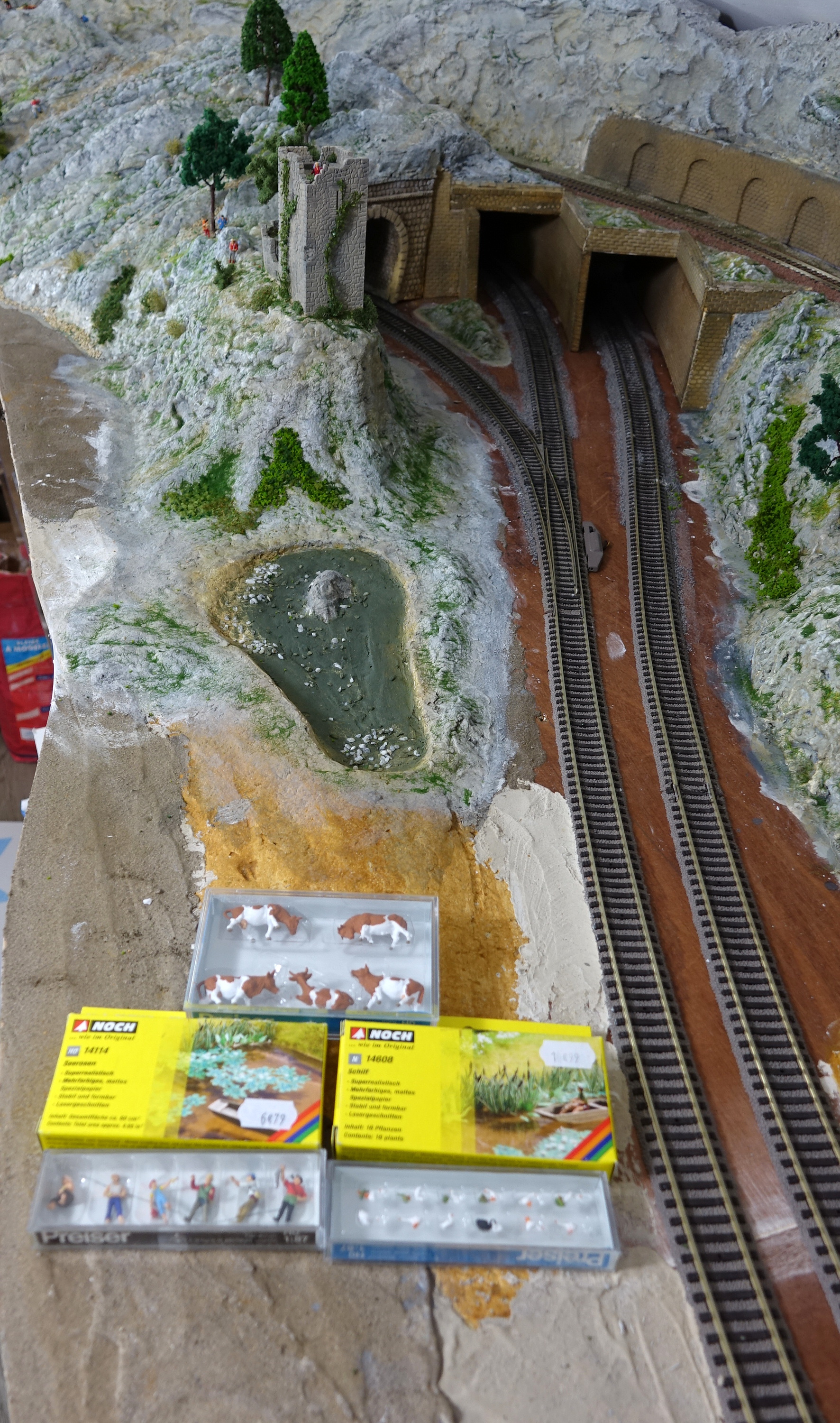

15 Oct 2021, 14:47
Ça devrait se trouver dans la rubrique "Mon dernier achat...", mais pour montrer où cela va finir, et comment les travaux ont un peu avancé de ce côté-là... J’ai reçu ce matin l'eau « realistic » de Woodland scenic, mais j'attends encore une boite de figurines avec de petits animaux dont... des poissons et des grenouilles (au 1/87ème, je demande à voir !) ; or, les poissons, il faudra qu'ils soient dans l'eau, et il va falloir trouver comment faire sans rater l’eau... à suivre !
