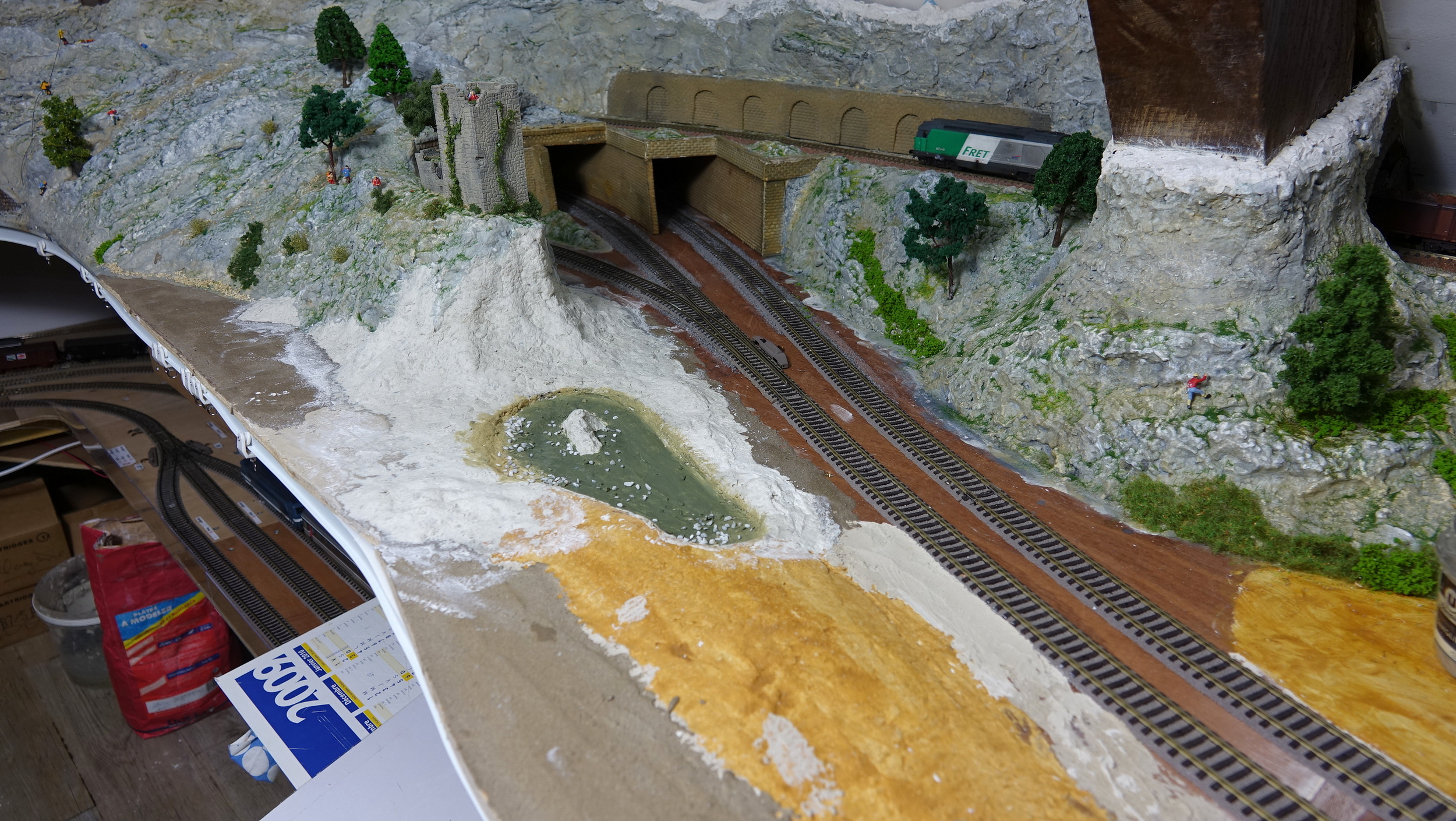

Le relief est loin d'être terminé, mais, déjà...

Messagepar Didier
11 Oct 2021, 21:36
Woodland scenic commandé, cela devrait arriver d'ici 2 à 3 jours.
La profondeur sera de 4-5 mm, ça semble être ce qu'il faut.
Au passage remodelage du piton avec sa tour de guet, et liaison entre les éléments anciens et nouveaux.
J'ai mis une peinture de fond, sans savoir si c'est bien nécessaire.
On verra avec la résine.
Il y a une petite "plage" d'accès... ce sera pour les vaches !

Messagepar Didier
12 Oct 2021, 13:22
Merci Rock ! :cool:
Le fond a été tapissé de "michpap", dans une version assez lisse, en continuation de l'entourage de l'étang (ou plutôt la grosse mare) : c'est donc bien étanche. Pour la couleur : ok, je vais y revenir un peu, pour compléter. Je ne recevrais le produit que vendredi (import). Je respecterai tes consignes scrupuleusement. En attendant, j'ai de quoi faire : entre autres le peinture et la décoration de toutes les extensions du massif, avec des raccord pas forcément très évidents, depuis le temps que la première partie a été faite..
