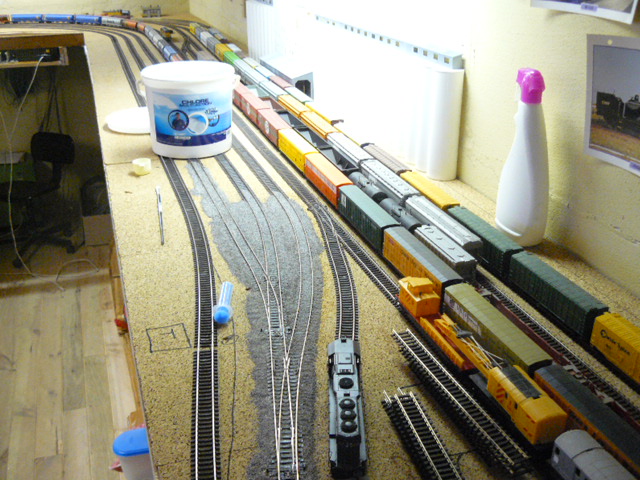

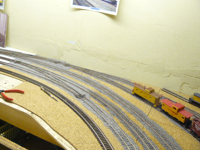

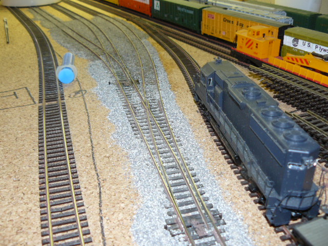

Re: Mon réseau US
Messagepar uprr
30 Aoû 2010, 19:24
bonsoir à tous

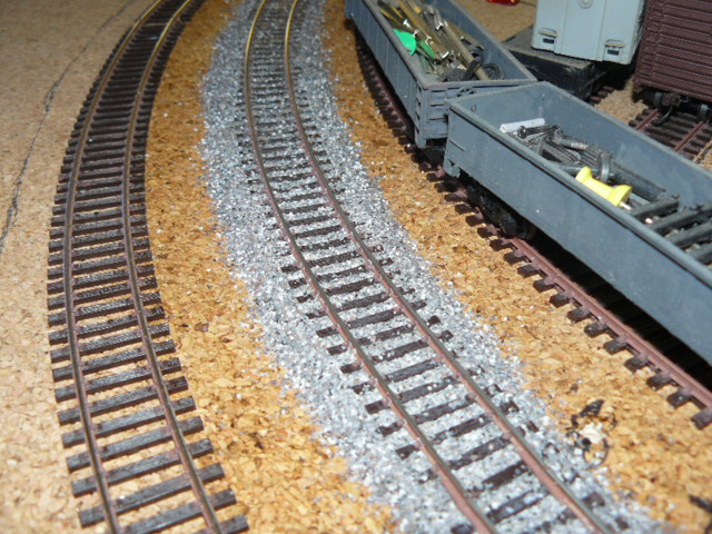

la pose du ballast a commencée
voici les photos
uprr
Messages: 537
Enregistré le: 20 Jan 2008, 15:15
Re: Mon réseau US
31 Aoû 2010, 10:11
L'effet rendu est bien. Pour la suite, essaie peut-être de diminuer la largeur ballastée à l'extérieur de la voie. :cool:

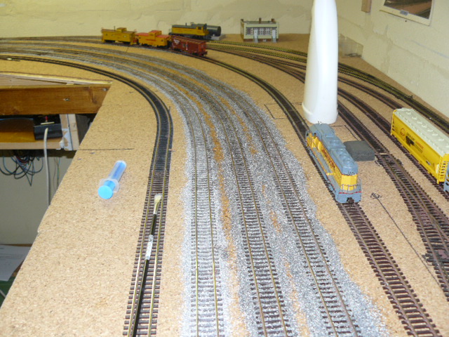

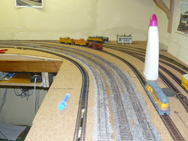

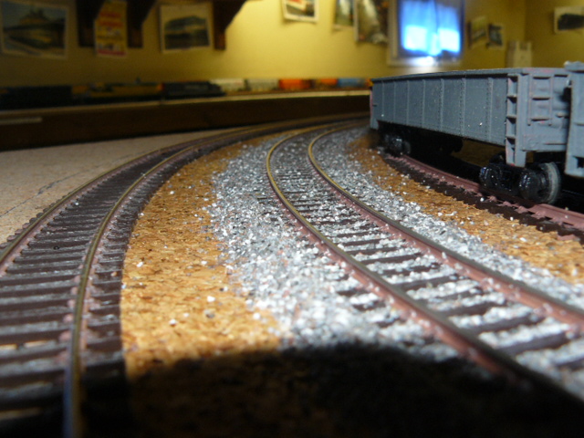

Re: Mon réseau US
Messagepar uprr
02 Sep 2010, 22:11
bonsoir!!!!
la pose du ballast continue
