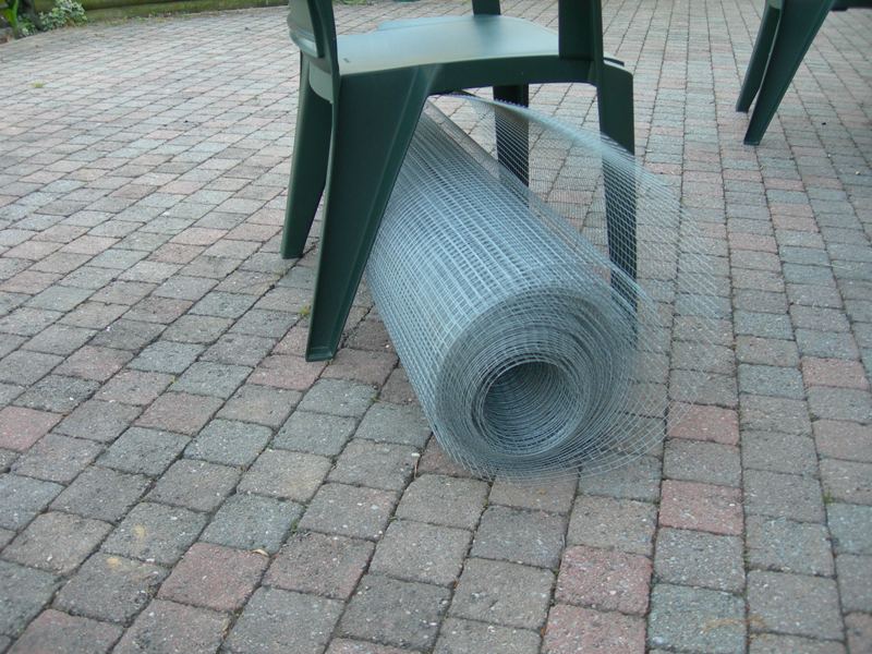

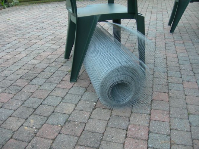

Un indice :
Notez que le fauteuil de jardin n'est là que pour éviter que ce :mur: :ggg: de rouleau ne se déroule complètement à chaque prélèvement :diable2:
