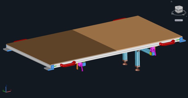

Bonsoir à tous,
le module central N°2 avance dans la conception...encore un détail ou deux a peaufiner....(jonction des modules)

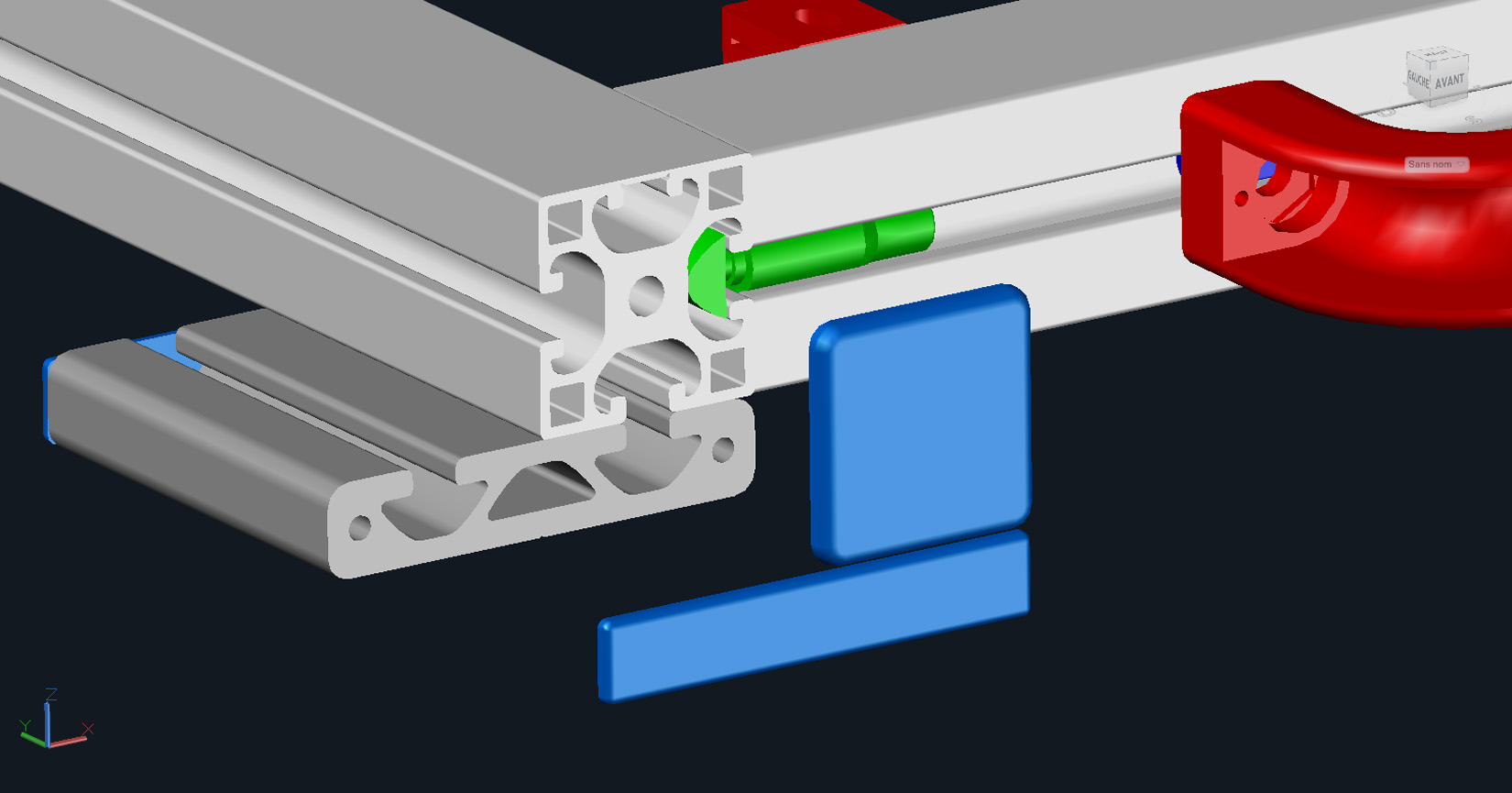

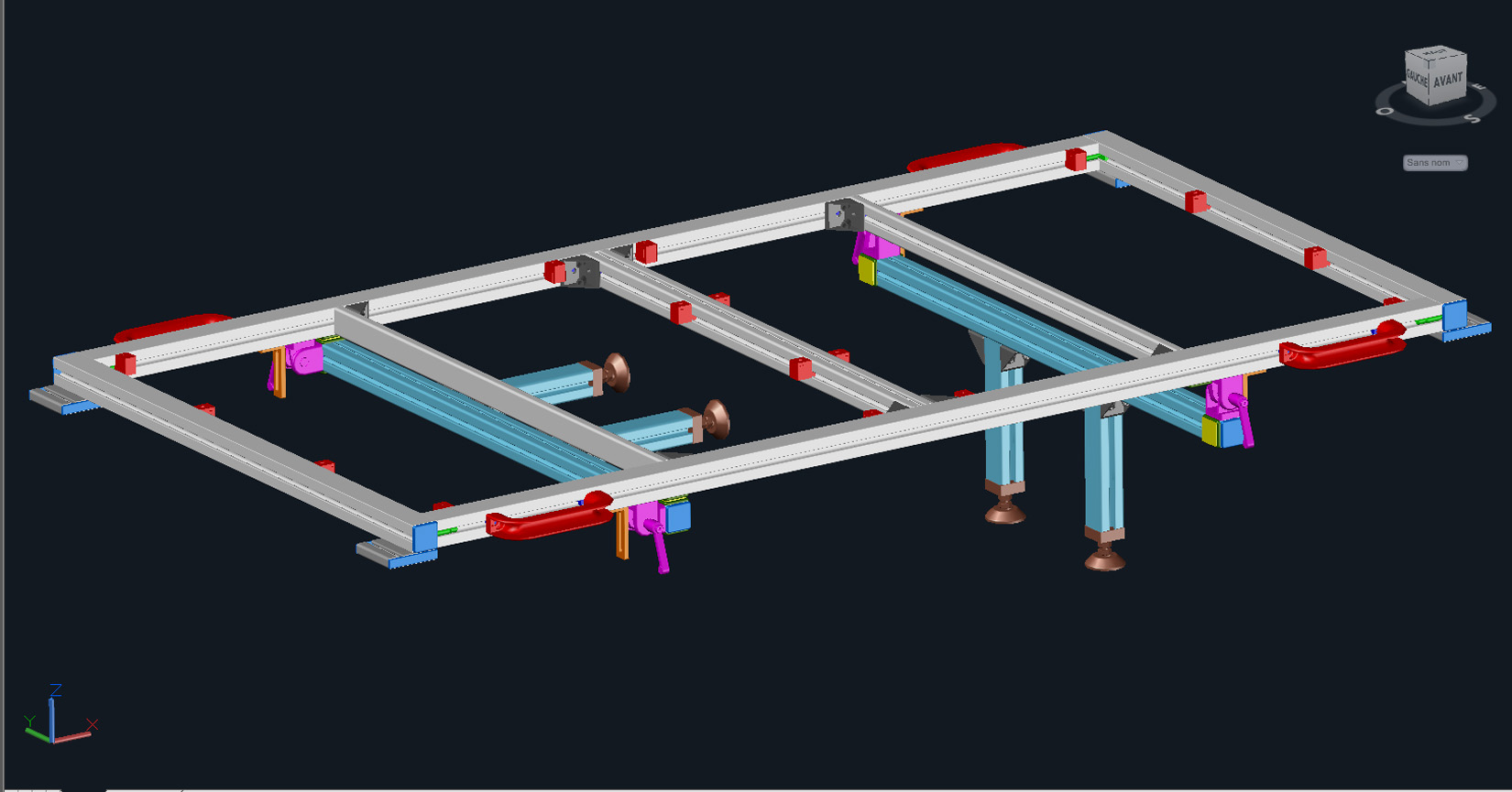

ces sont des profiles alu 40x40 pour le cadre principal...toutes les pièces sont du commerce...
les pieds sont montés sur pivot avec butées + verrouillage de position pour le transport
l' écartement des pieds est réglable en largeur selon si c'est posé sur la table en verre (entraxe étroit)
ou sur une table normale lors d'une expo...la table de roulement sera de 8 à 10mm d'épaisseur..on notera que j'ai prévu 2 éléments pour m'affranchir des pb de dilatation entre alu et panneau stratifié.. (faut penser au transport aussi depuis l'usine...)
j'ai conçu le chassis avec aucun usinage type perçage/lamage (hormis la mise à longueur des profilés alu)
tout n'est que rainures avec écrous en 'T', inserts à visser...... tout est réglable!..un vrai jeu de mécano...
au niveau précision...+/- 0.5 mm en longueur profilés, la précision dimensionnelle des profilés extrudés eux-mêmes est de +/- 0.05mm (!) au niveau jonction de rails ça devrait aller... :yin
reste à savoir le prix...je ferai faire un devis quand tout sera au point...cela ne sera pas donné mais c'est un choix...

Salut Bigoudi,
Je ne connais pas très bien ces structures alu. Tu n'as pas peur d'un gauchissement de l'ensemble et/ou d'un perte l'équerrage ?
Messages: 2328
Re: [O] Le Big-O-module: un dépot en Zero dans un salon!
Messagepar Bigoudi
17 Aoû 2015, 22:31
Salut francois,
Non, aucun risque...
la rectitude est parfaite et la stabilité dimensionnelle hors pair (même dans le temps)...rien a voir avec le bois,de plus il est anodisé et ne s'oxyde pas (l'alu)...c'est très utilisé dans l'industrie (les labos, salles blanches...)
les grosses sections on s'en servait aussi pour des robots 4 axes dans l'agro-alimentaire....
épi si j'arrive pas à monter mes aiguillage je le convertirai en table basse de salon repliable... :siffle:

OK !
... pour la structure assemblée ci-dessus , Catia te donne quel poids ?

François D a écrit:OK !
... pour la structure assemblée ci-dessus , Catia Autocad te donne quel poids ?
Niet, va falloir la calculette + la doc en ligne du fabricant... :mort:
