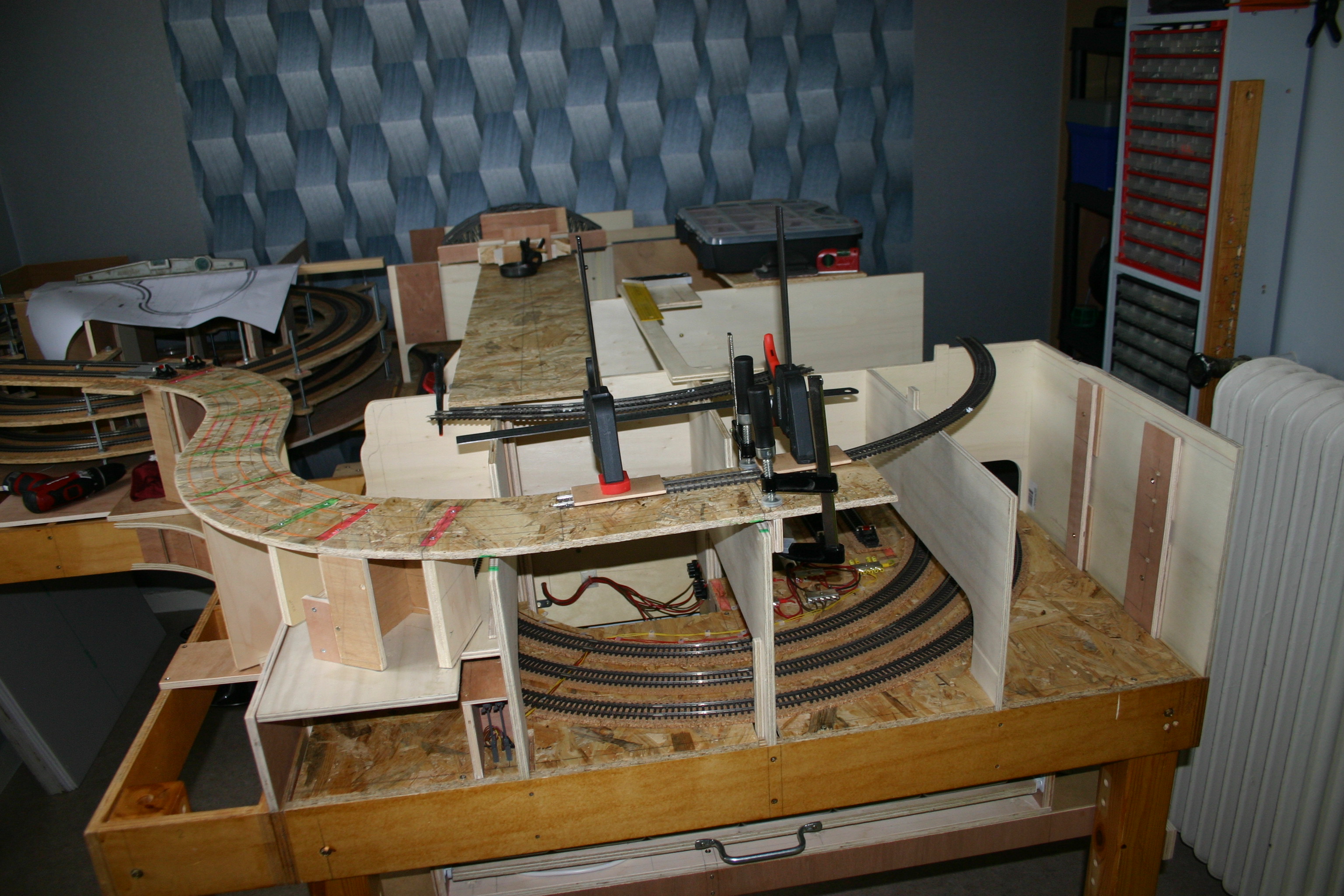

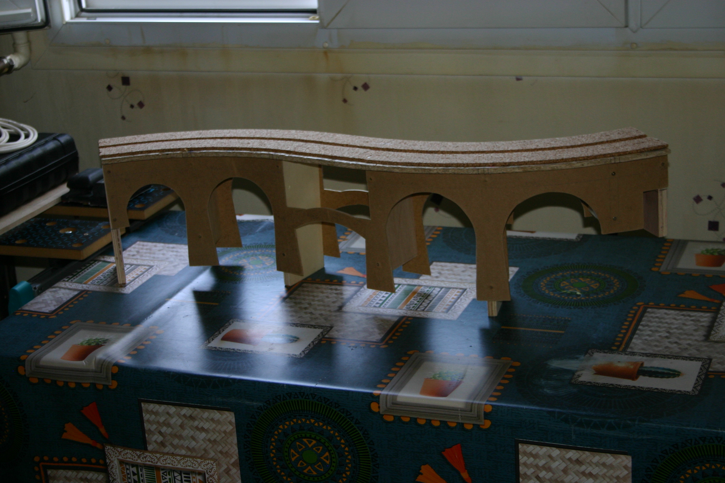

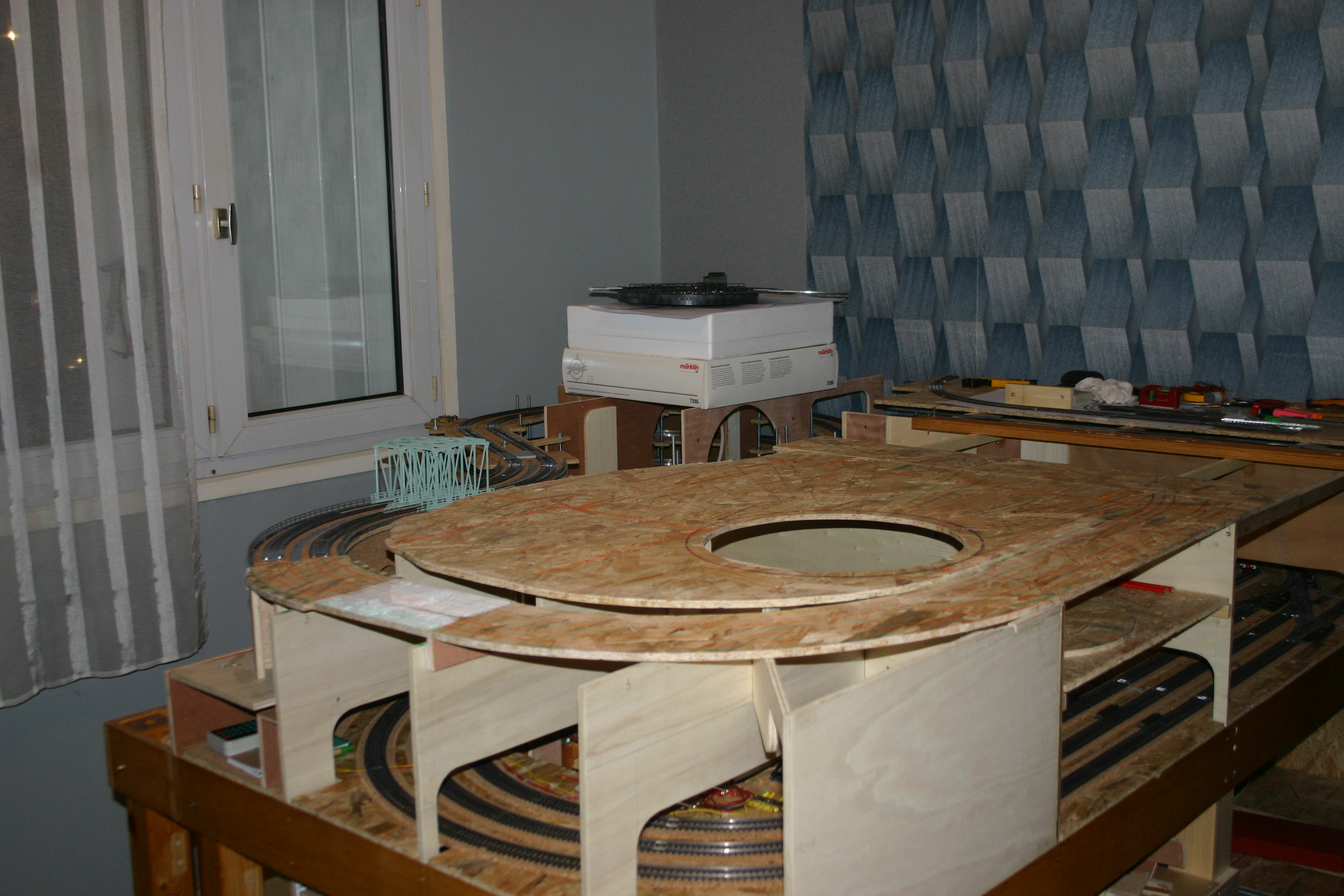

Pour clore cette première approche pour ce soir, voilà ce que cela va nous donner, dans son ensemble !!
A bientôt pour la suite de cette construction :coucou:

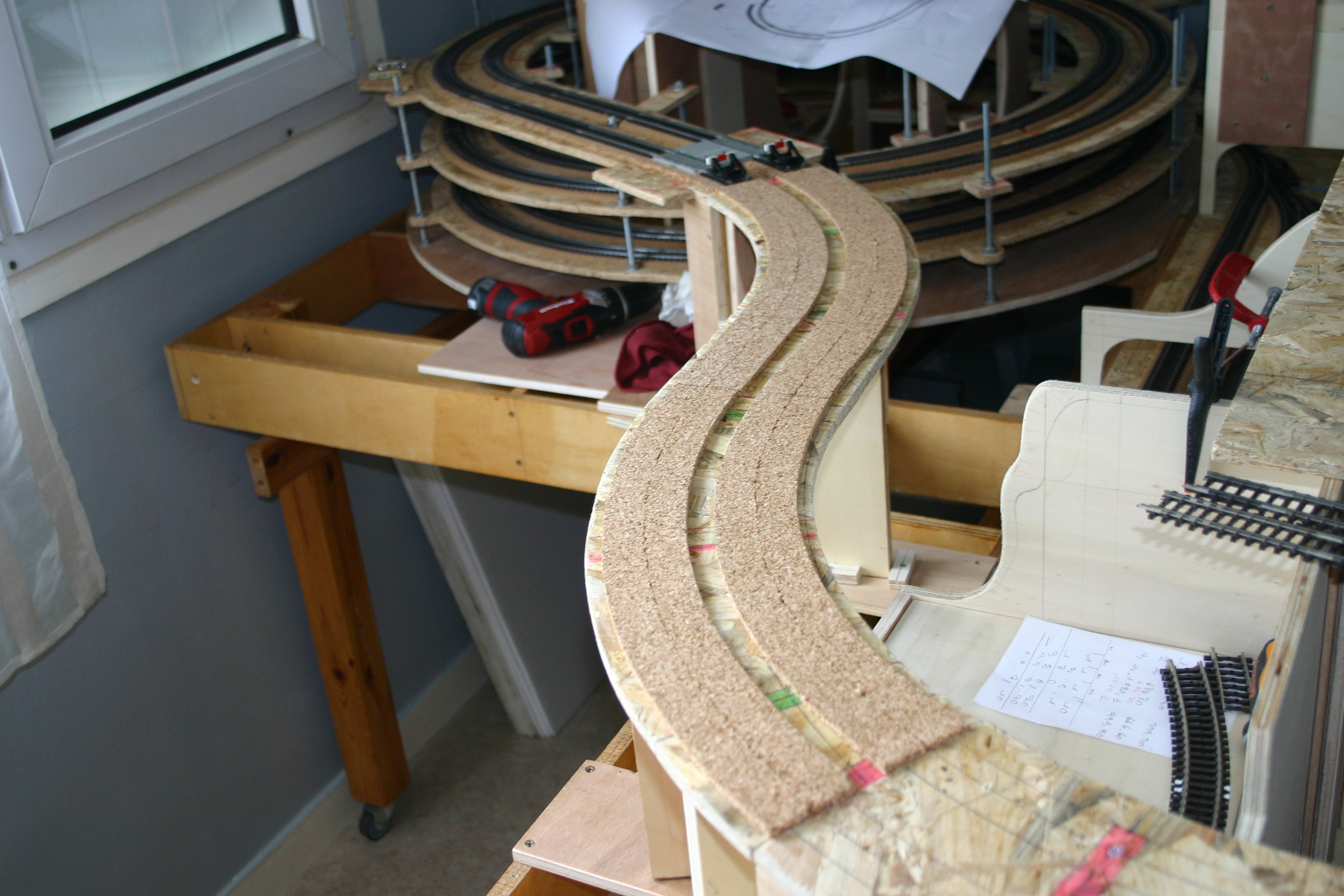

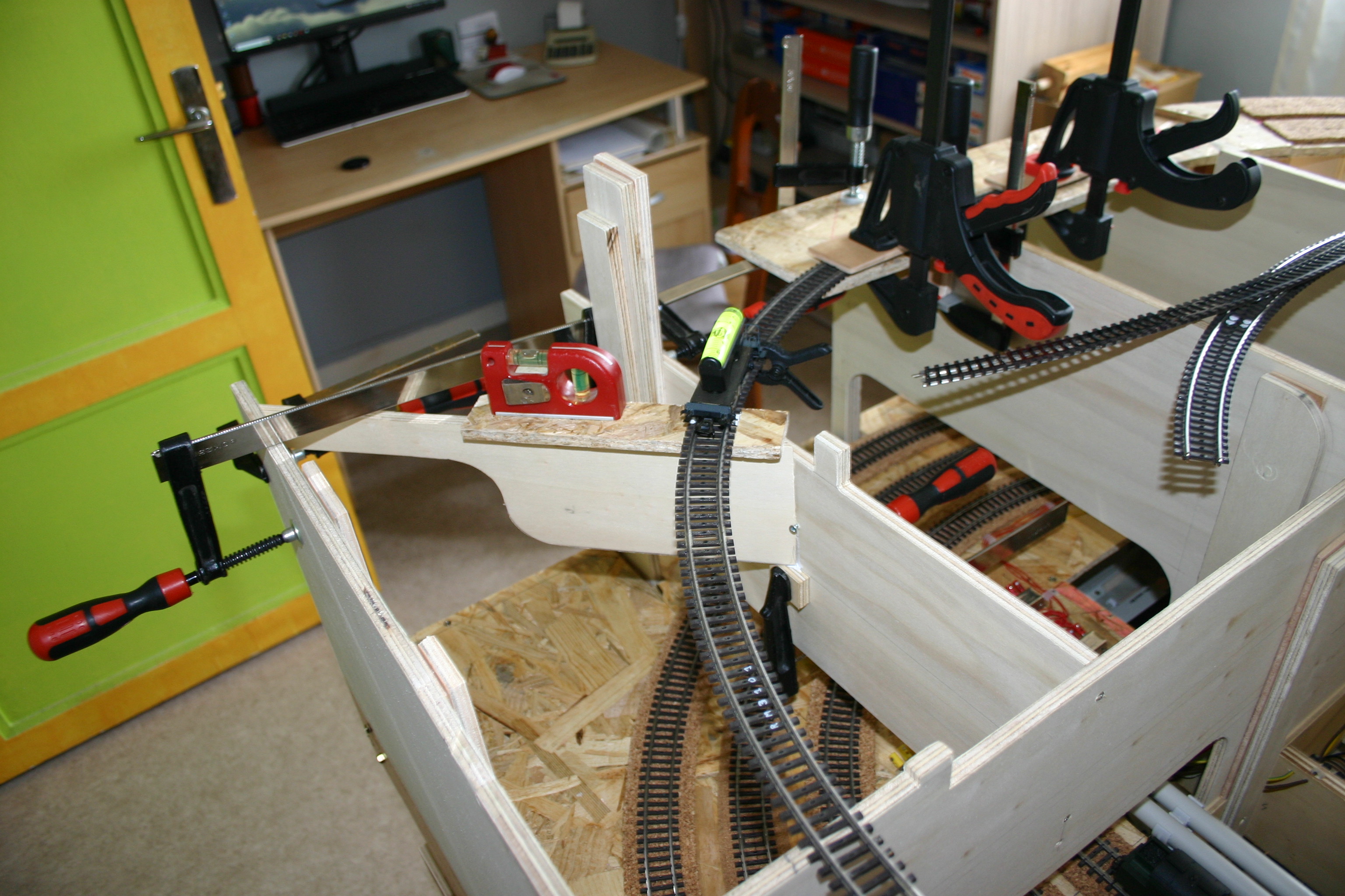

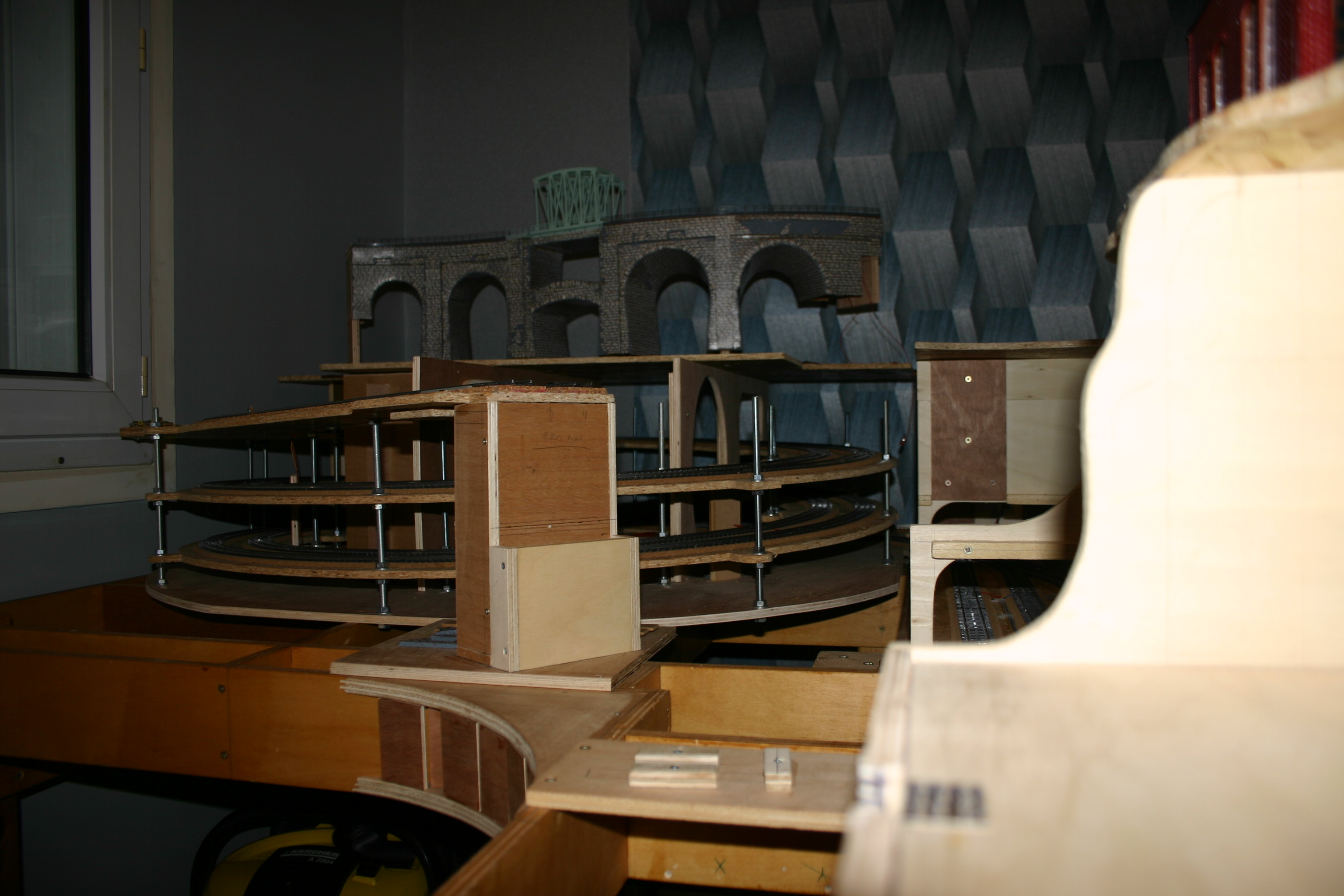

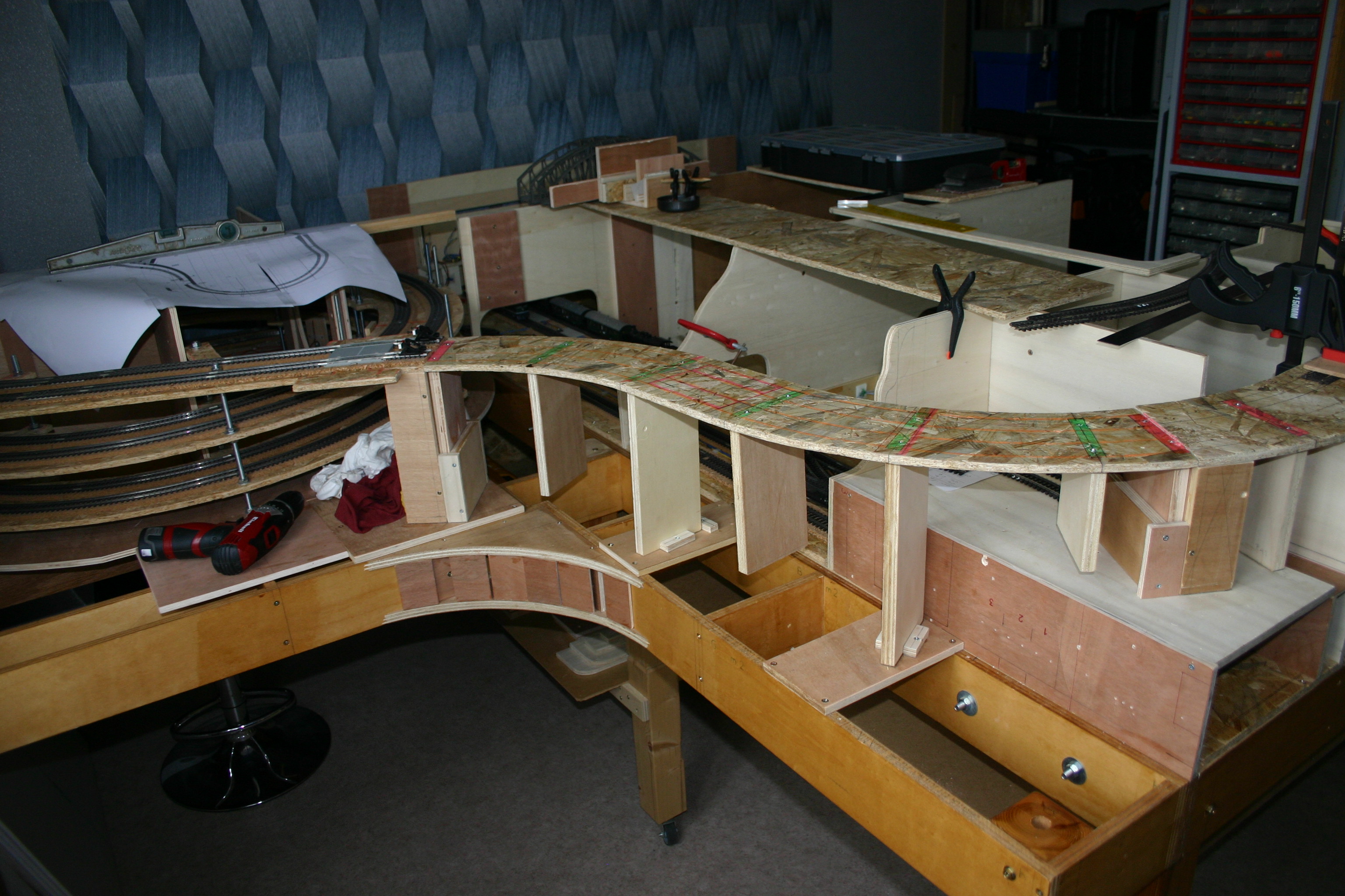

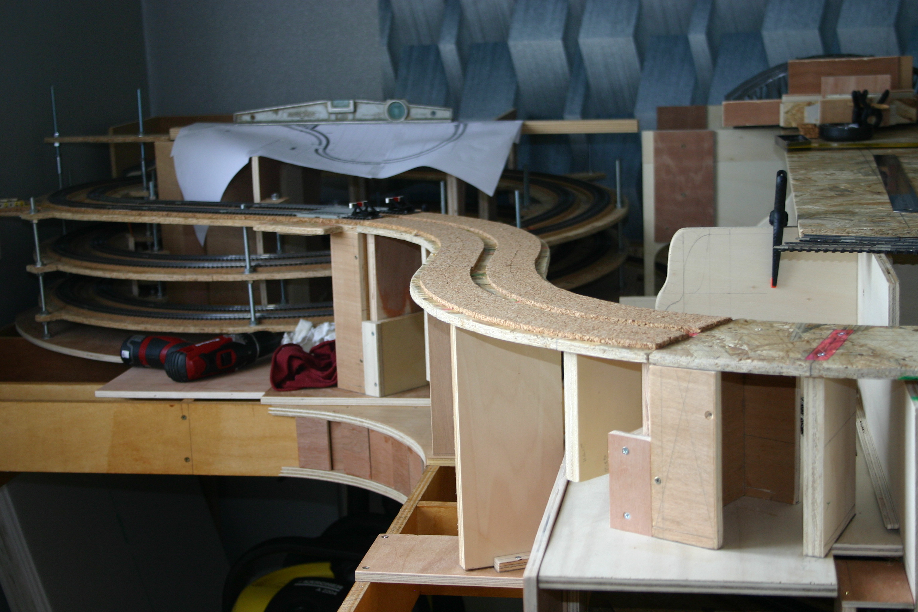

Suite des investigations ce soir, bonsoir.

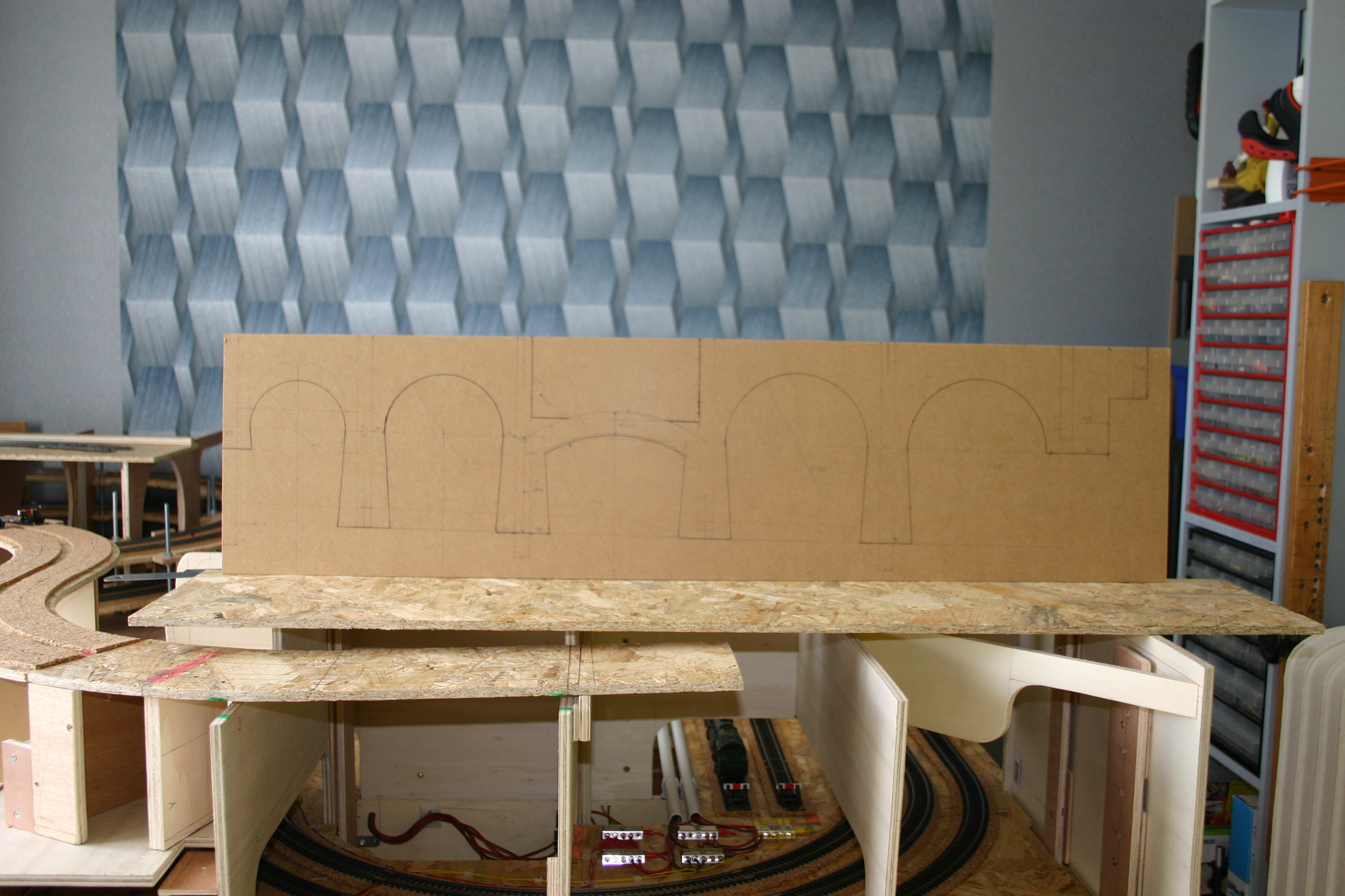

Pour ce chapitre-ci, nous sommes partis pour concevoir la rampe en sortie du viaduc tenant compte du même % jusqu'à l'entrée des premiers pas en dépôt et futur Bv.
Mise en situation des bandes de lièges pour les voies du viaduc .

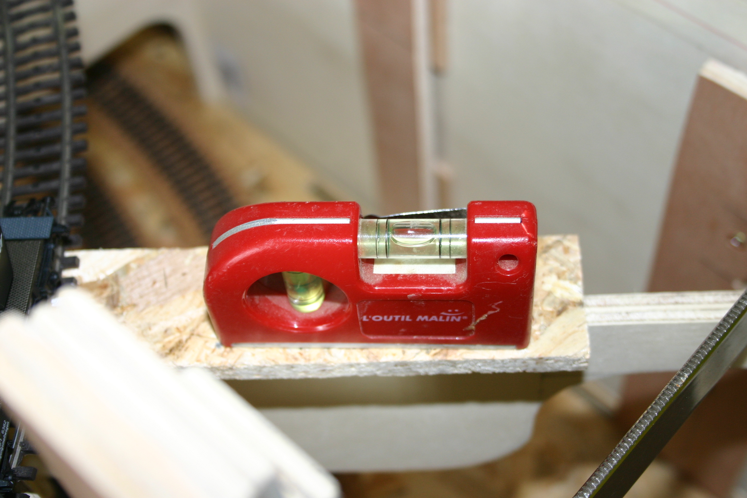

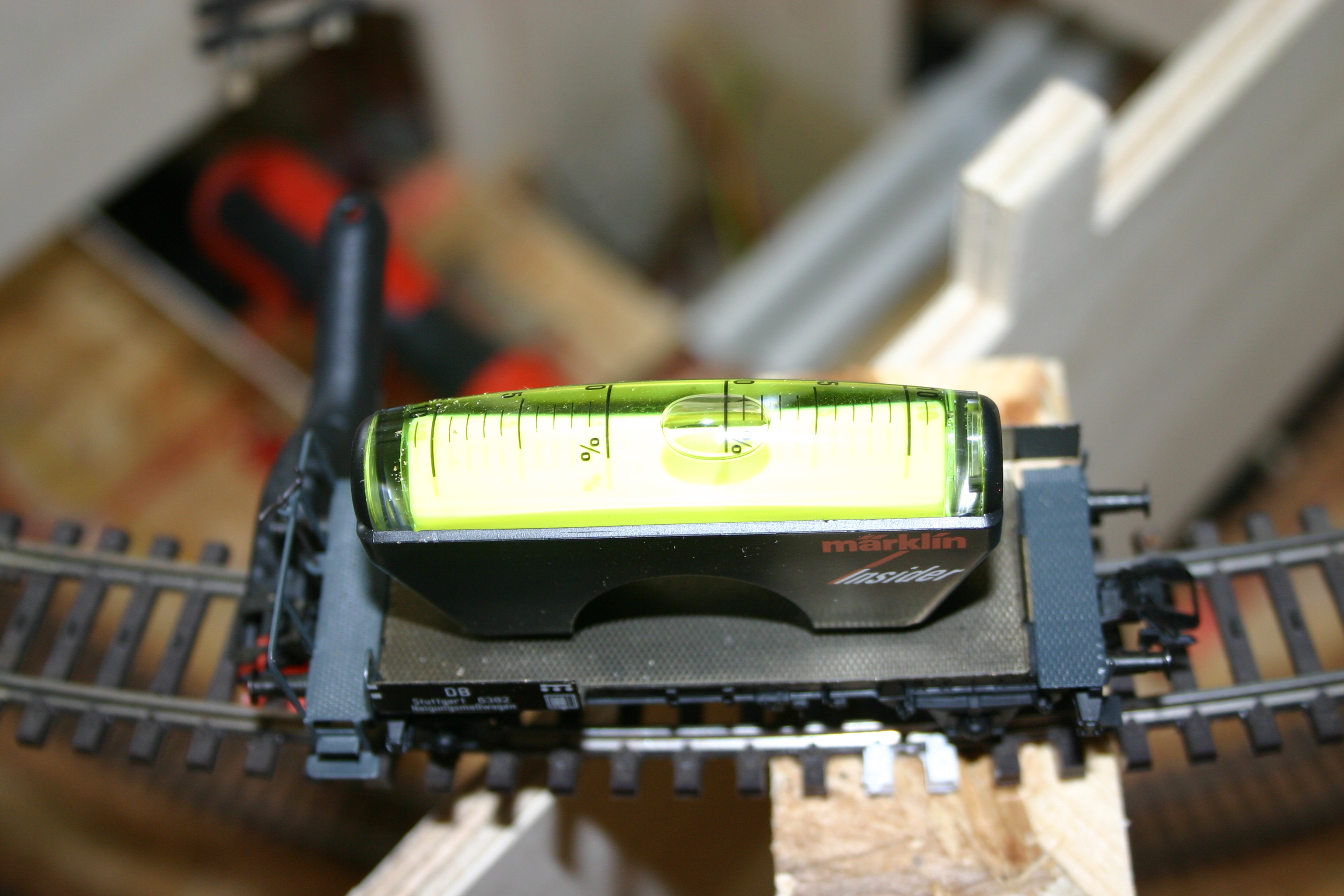

Construction des jambes de soutien pour la rampe montante tenant compte d'une horizontale "perfect oblige" ainsi que du pourcentage de 2.18 % (pour être + précis que le mini niv à bulle).
Ce qui va nous amener à la construction du patron d'envergure du viaduc correctement tracé, afin d'épouser les montants bruts des pieds de soutiens de celui-ci.
Dans l'attente pour la prochaine suite, à + :coucou:

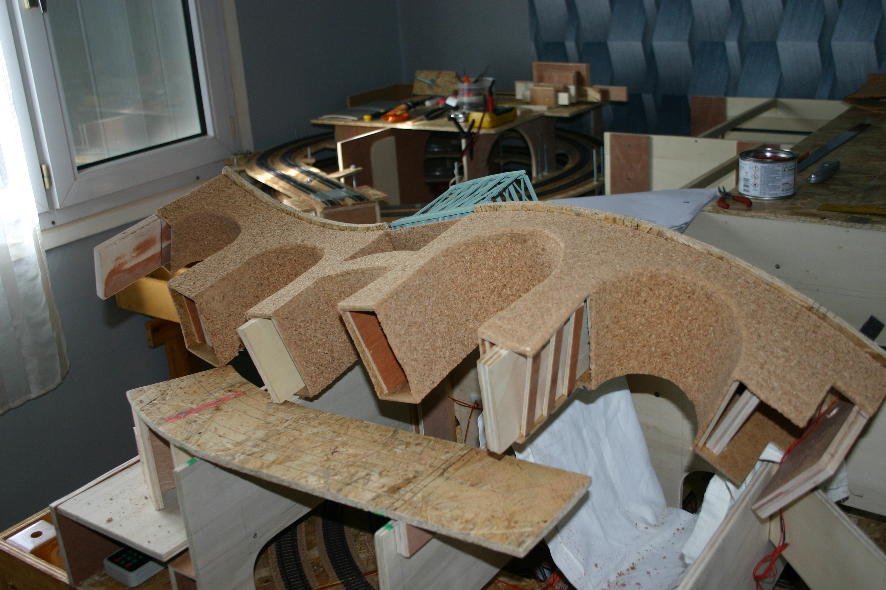

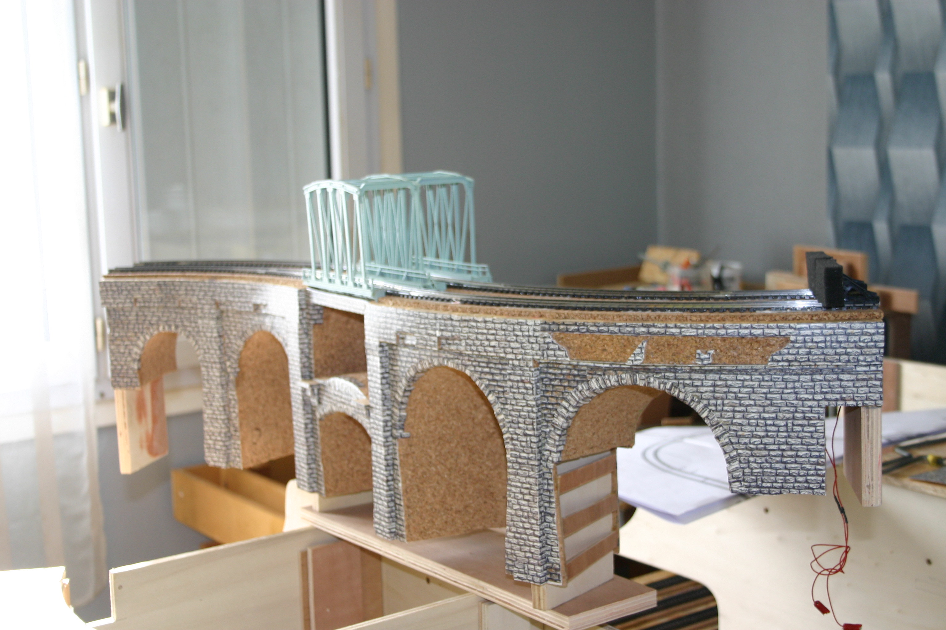

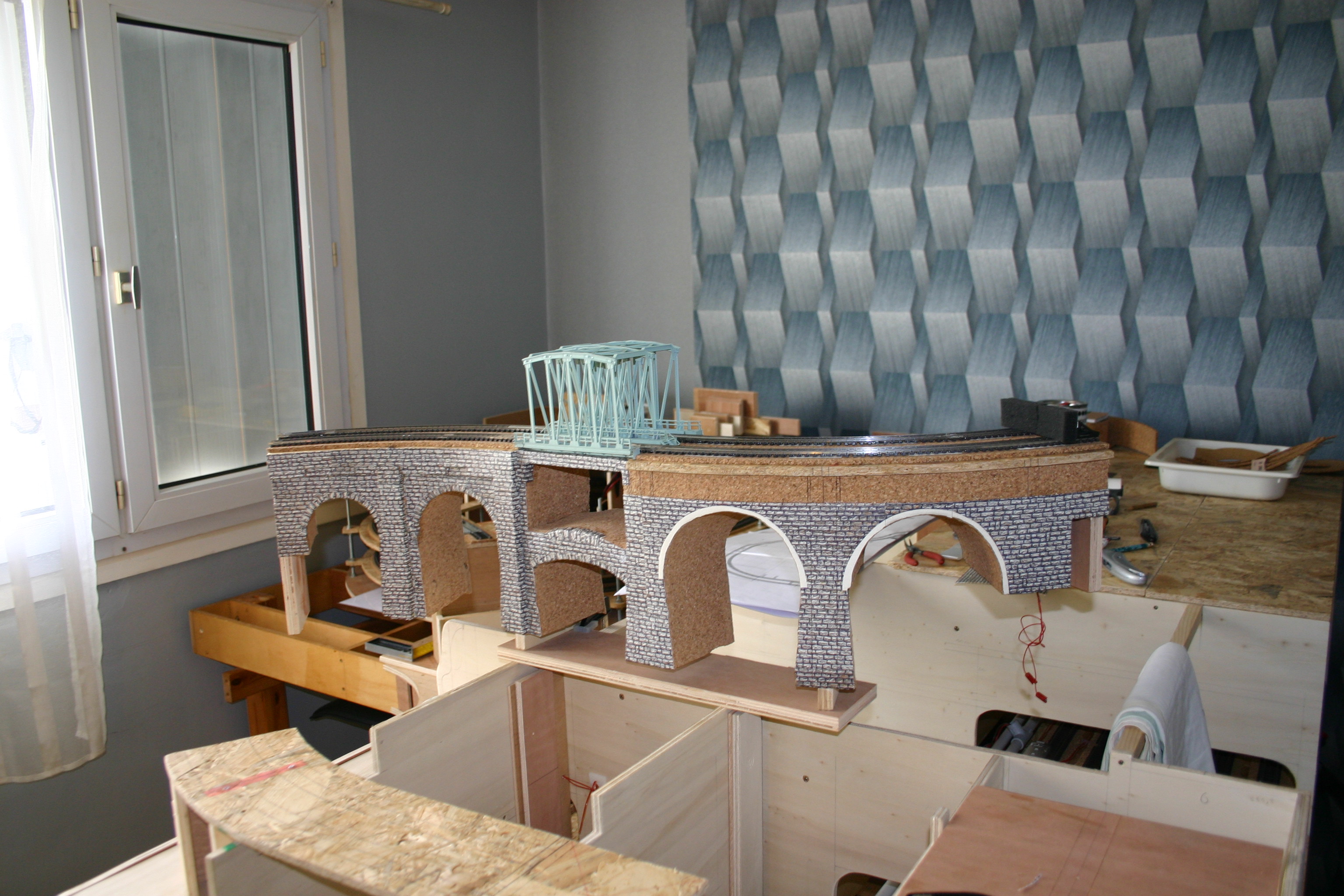

Bonsoir

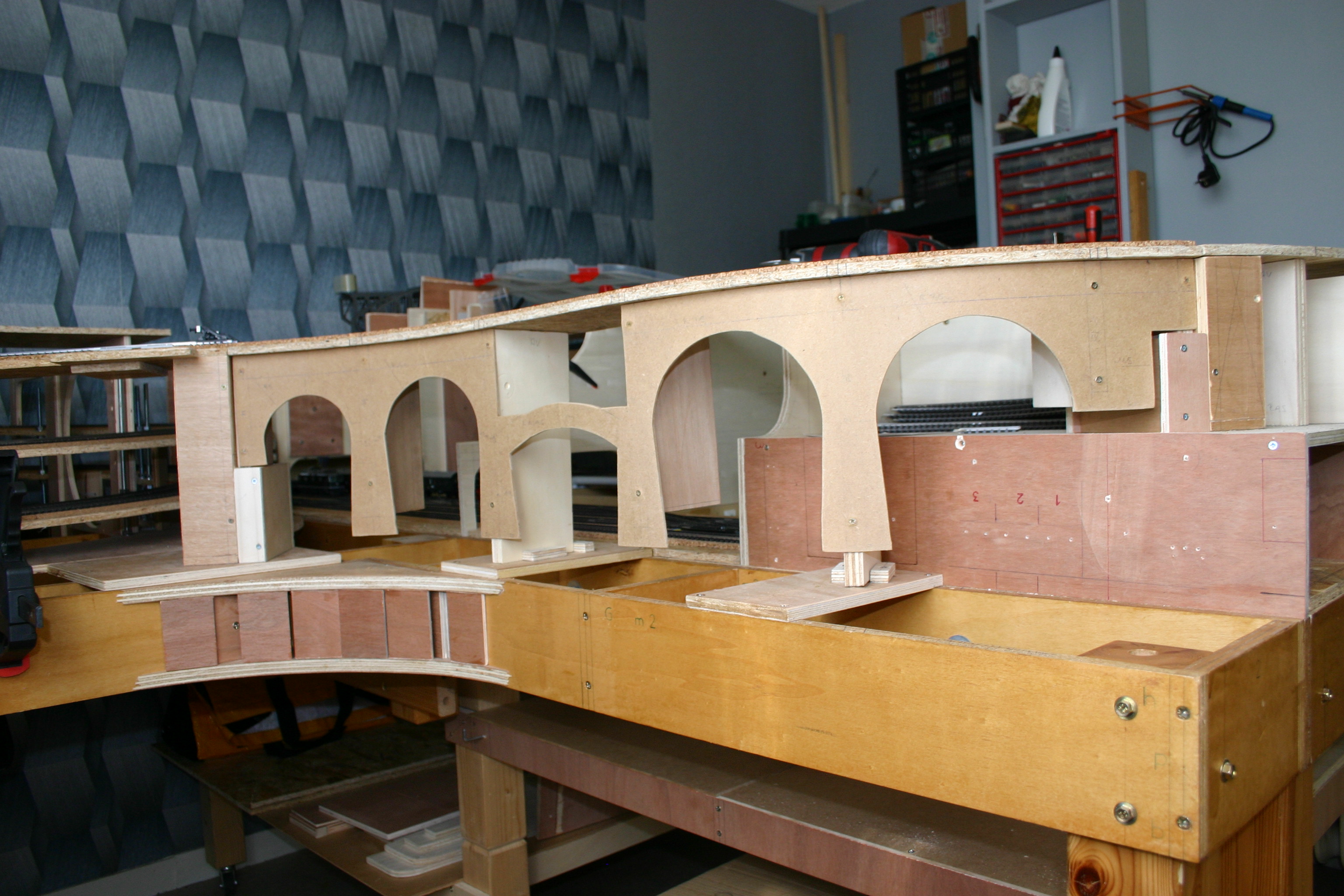

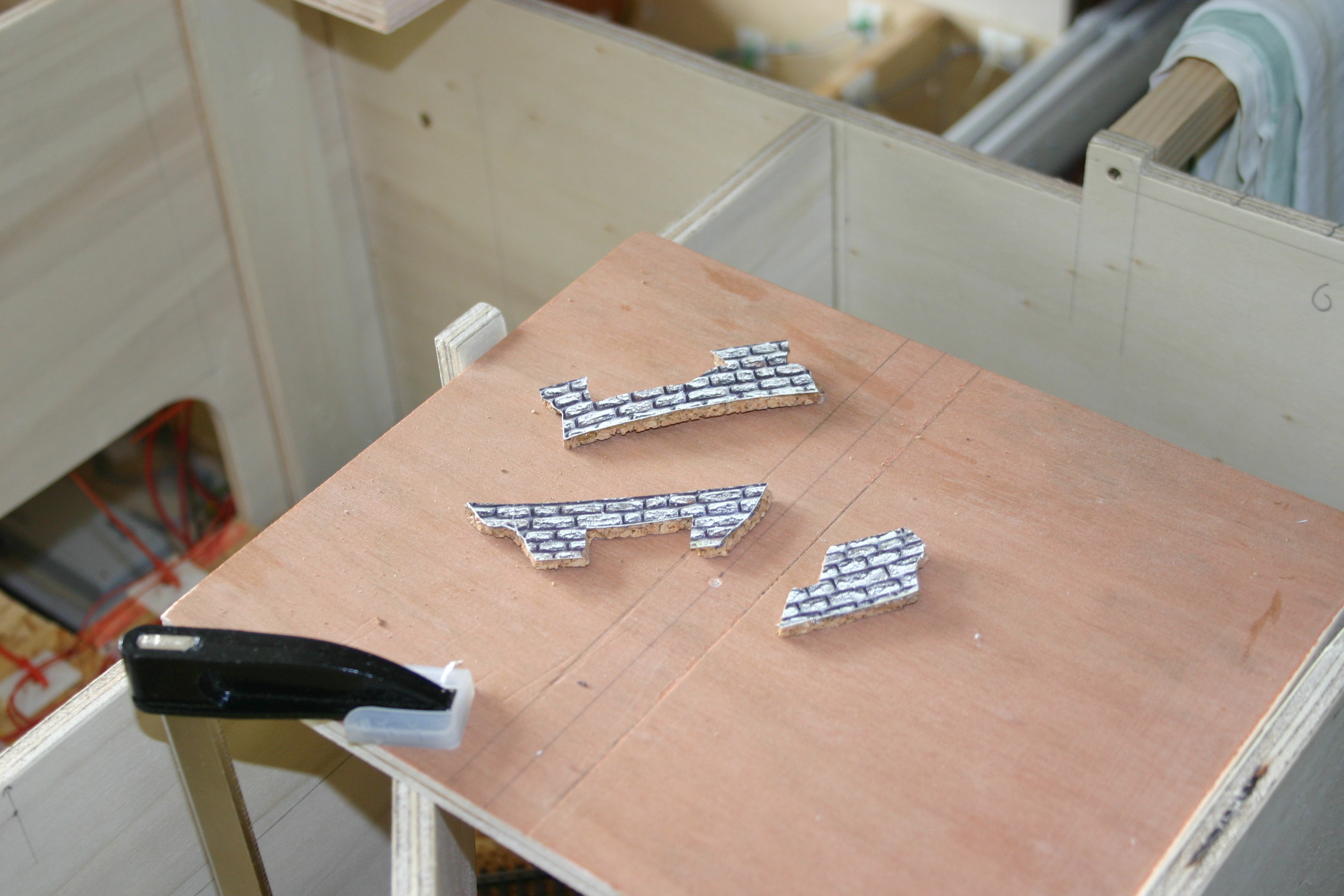

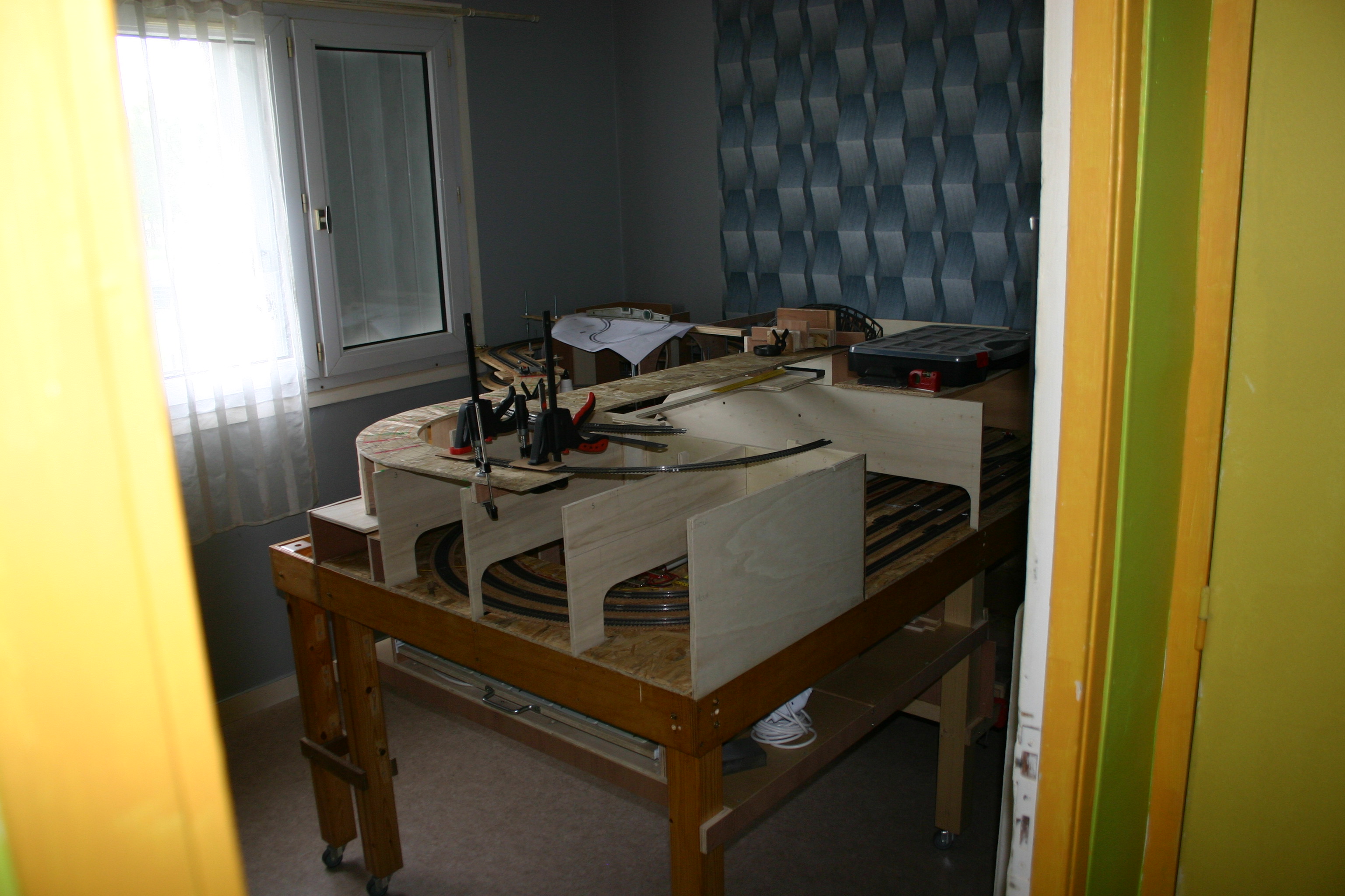

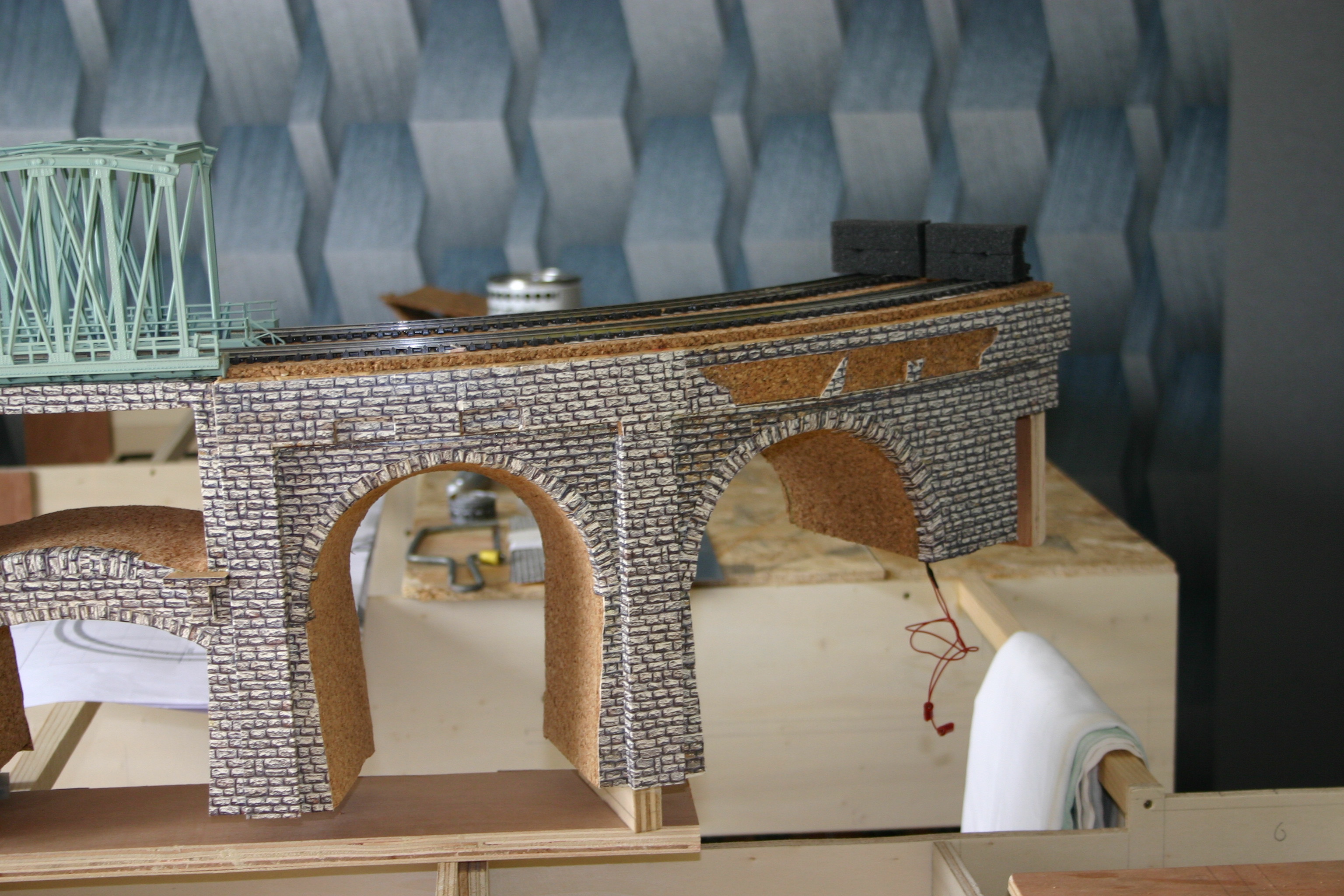

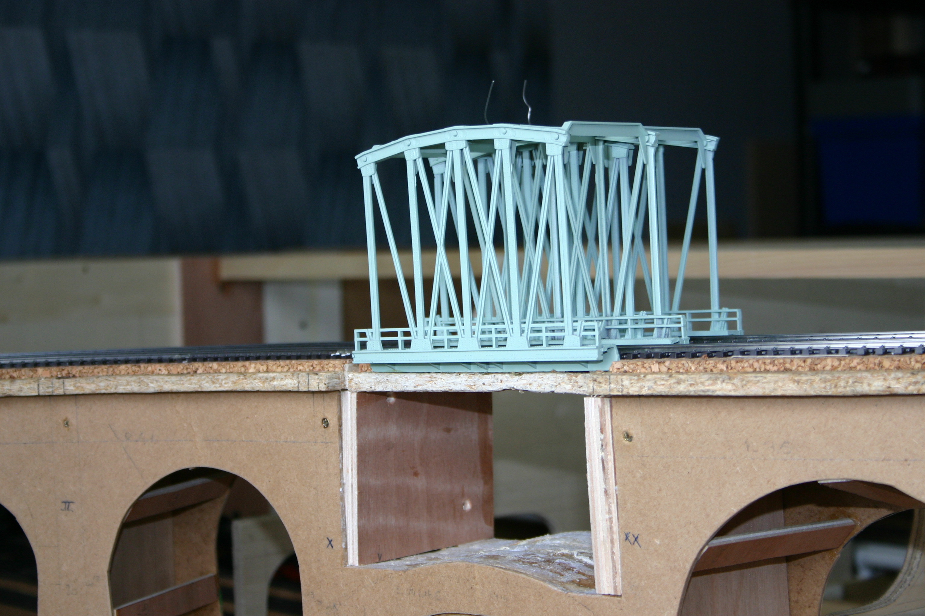

Poursuivons notre bonhomme de chemin ce soir, après avoir établit le patron du futur viaduc, une première mise en situation s'impose !
Enlèvement mobile sur table, vu qu'il sera obligatoirement amovible dans le temps, puisqu'à lui tout seul il est et sera modulaire comme point d'attache des deux cadres.
Présentation succincte de la mini partie métallique décentrée 45-55% du viaduc
habillage 1ére partie du viaduc recto flanc, en liège
Première approche de l'habillage en maçonnerie, et ainsi de suite >>>
Petite partie de chute imaginée !
:arrow: :arrow: :arrow: :?:

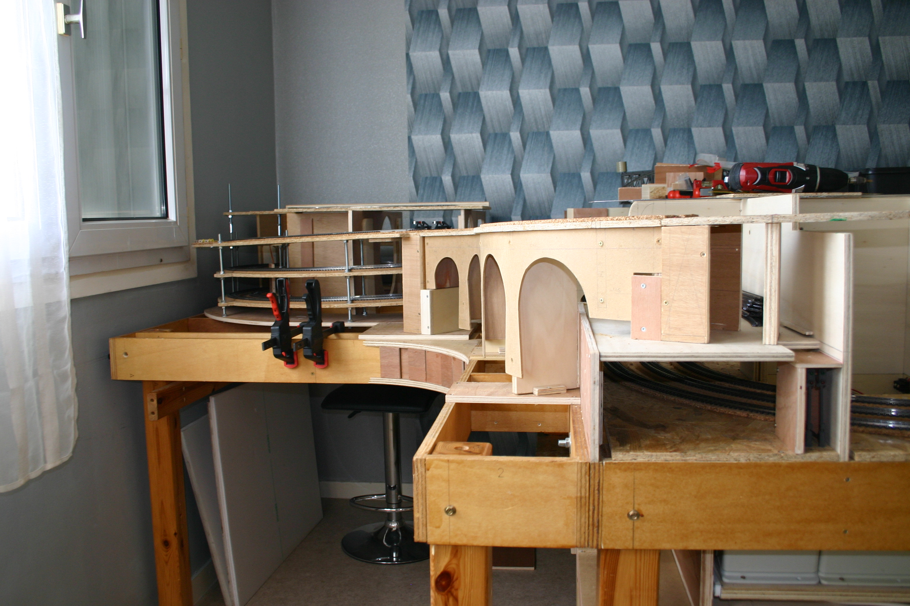

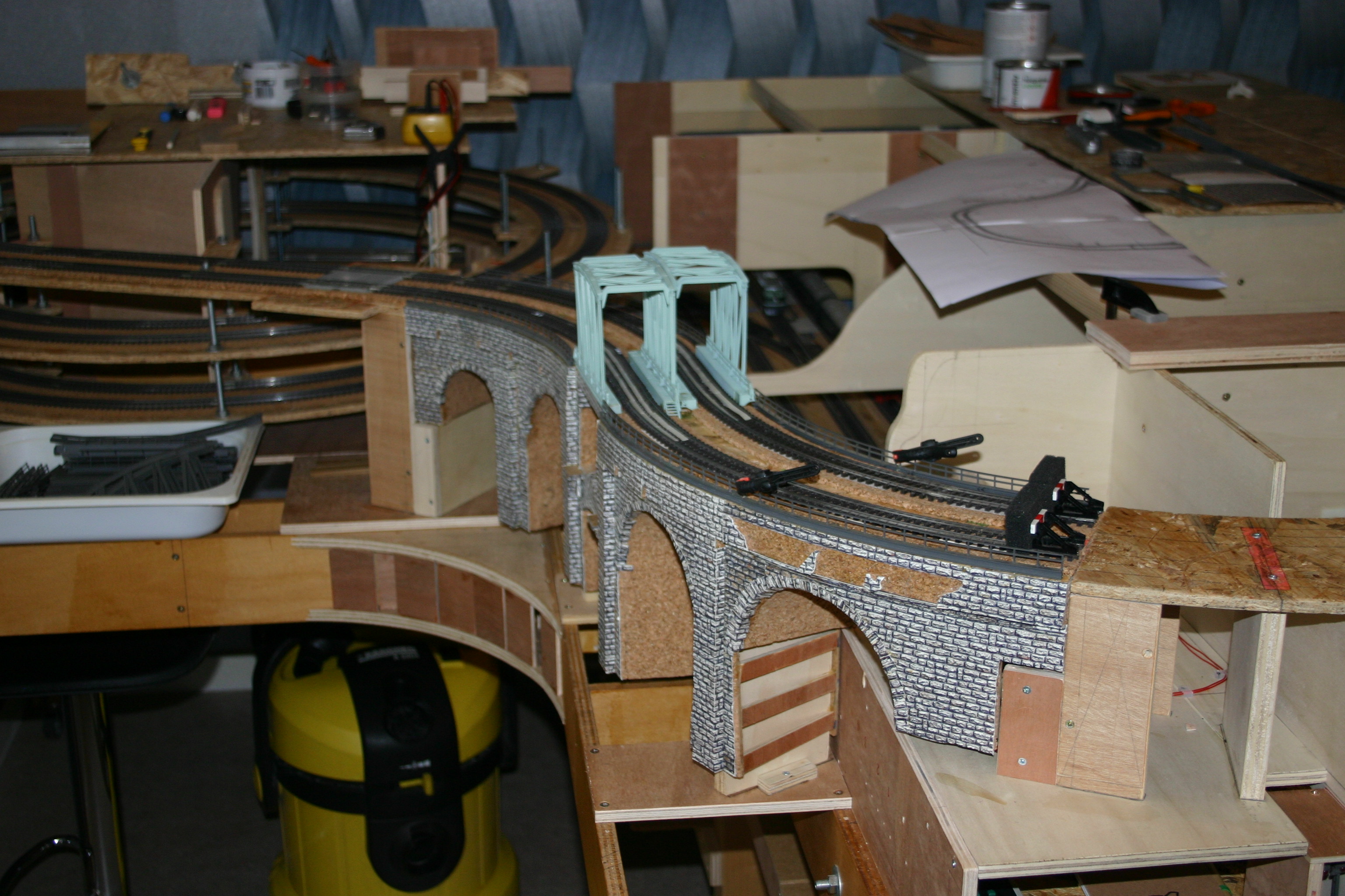

Mise en situation des voies, et garde-fou !
Démontage du viaduc, en vue d'embellissement par la suite
Ce qui nous amènera, à la partie du prochain chapitre de l'entrée en BV dépot et annexe marchandises à la suite :gne:
:siffle: mais c'est une autre histoire, et franchement je pense m'arrêter là, bien qu'il y a sans doute des énigmatiques suiveurs derrière la porte, je n'ai aucuns dialogues, questions, participations enrichissantes du sujet, et franchement , :roll: c'est bon, merci .

Je lis ton fil de puis le début mais je n'ai rien écrit car à part écrire "belle menuiserie" je ne sais quoi dire.
Ton dernier message avec ta menace à peine voilée dans ta dernière phrase ne donne pas envie d'écrire non plus :cry:
Ceci dit ton pont métallique, je ne sais pas s'il est définitif, est ridicule. Bien trop court pour ce type d'ouvrage notamment avec l'arc intermédiaire entre les culées
Mais c'est ton réseau et c'est toi qui voit :ange2:

Je ne modifie pas mes messages sauf pour correction orthographique ;) Ce qui est écrit est écrit.
Sinon pour le pont, un tablier métallique peut être le bien venu pour la réfection d'un ouvrage ancien. Néanmoins celui ci doit répondre à certaines règles si on souhaite reproduire peu ou prou la réalité. Ou tout simplement être plausible. Si tu me donnes la distance entre culée (en cm sur ton réseau) je pourrais, si tu le désires, t'orienter.
La construction métallique et entre autres les ouvrages d'art ont été mon métier pendant plus de 40 ans.
