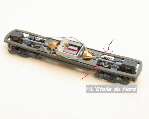

tyrphon a écrit:Il n'y a pas moyen de bricoler un châssis?
Peut-être. Mais j'ai déjà passé un nombre d'heures indécent à essayer de faire rouler ce tram. Là, franchement, il est bien dans le fond du tiroir où je l'ai balancé.
C'est un tram à bogie non? regarde du côté de Navemo (www.navemo.ch) ils ont des châssis à bogies, Halling aussi il me semble.
Je suis certain qu'un nouveau châssis (pas en plastique de m*****) est faisable.

Le châssis Ferivan est une base Halling
En voici la photo reprise du site de l'Etoile du Nord où je l'ai acheté:
Le plastique se fend puis casse à la jonction de la partie centrale et des "arceaux" portant les bogies.
Je ne me vois pas fabriquer un truc comme ça.
15 Mar 2013, 15:16
Oui cela ressemble beaucoup à un châssis de Triebwagen Halling. Ils disposent assez facilement de pièces détachées. De plus Marcel Thomas en est distributeur : tu es bien placé pour avoir une réponse de ce côté là.

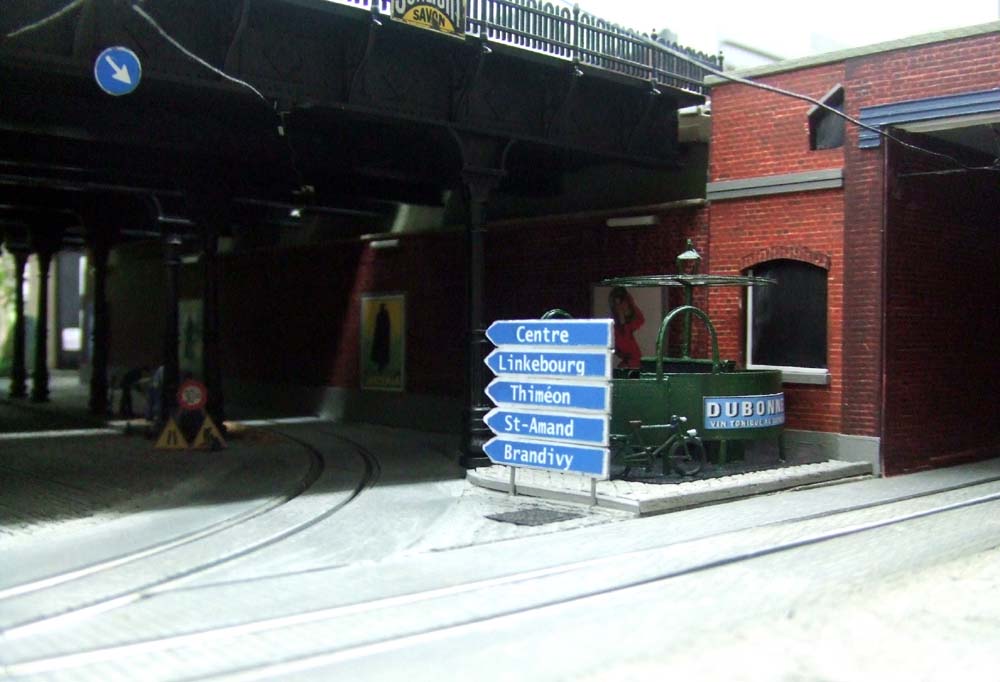

Je réfléchis (une fois n'est pas coutume) cependant à déferrer la ligne en voie Luna Tram et cablée avec des cantons à diode pour l'analogique pour éventuellement referrer en Peco H0m avec des ILS enterrés à chaque bout pour commander une navette avec la Central Station.
Cela m'obligerait à abandonner la courbe sous les ponts. Mais de toute façon, celle-ci est trop serrée et les bogies coincent contre la caisse à son passage. Le démontage/remontage de voie ne serait pas une mince affaire non plus dans la partie cachée à droite des ponts. Donc j'hésite.
Sur cette photo déjà ancienne, on voit à droite l'entrée de la partie cachée et la courbe sous le pont. Celle-ci resterait en place mais ne serait plus raccordée car j'enlèverais l'aiguille.

Pour le châssis?????y a pas moyen de refaire une soudure??????
je dis peut être une connerie :?:
Sinon en refaire un en plasticard où en laiton ne serait pas insurmontable................moi je suis volontaire au cas où, :siffle:
