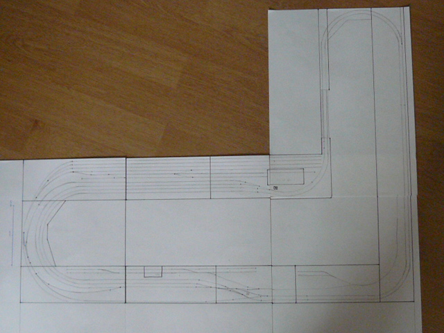

depuis quelque jour maintenant , je travail sur la réalisation d'un réseau totalement nouveau
en voici le plan
depuis maintenant 2 jour, j'ai attaqué la pose de la voie
et des photos se trouve sur mon blog.

Messagepar BRUNO L
03 Juin 2008, 17:55
C'est bien , tu as les outils qui te démangent !!! Bonne pose de la voie et à bientot pour le balastage !! Cordialement. B L

Messagepar Leon de Senlis
03 Juin 2008, 18:16
et bientot US digital :mdr2:

Messagepar uprr
03 Juin 2008, 22:45
Leon de Senlis a écrit:et bientot US digital :mdr2:
et pourquoi pas :siffle: Leon
pour ce qui est de la partie électrique, le réseau sera cablé de façon tel que si un jour la mouche me pique qu'il n'y ai pas de cablage à refaire pour passer en digitale.
mais comme j'ai une bonne tapette à mouche :mdr2: , elle ne m'a pas encore piqué.
