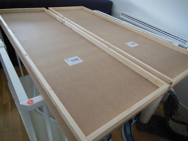

Aujourd'hui, c'est la menuiserie qui a été faite
Tout d'abord j'ai réalisé les cadres en tasseaux visant à soutenir les planches de mdf épaisses de 15mm
Puis j'ai galéré à percer les trous pile au même endroit pour fixer mon système de raccordement entre les deux modules
Le système est très simple : tige filetée et boulon à oreilles de 8mm de diamètre. Ça ne tient pas le truc de façon rigide en auto-portance, mais ça permet que les bords soient accolés de façon exacte. En plus c'est inusable et ça se met en place très rapidement
Au final les deux modules sont près pour l'étape suivante : le relief et la pose de la voie

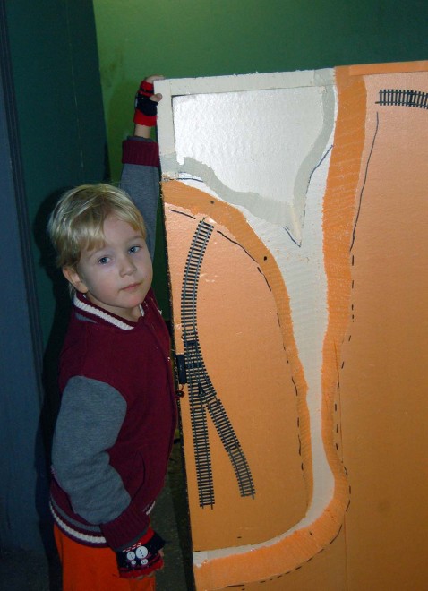

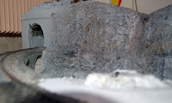

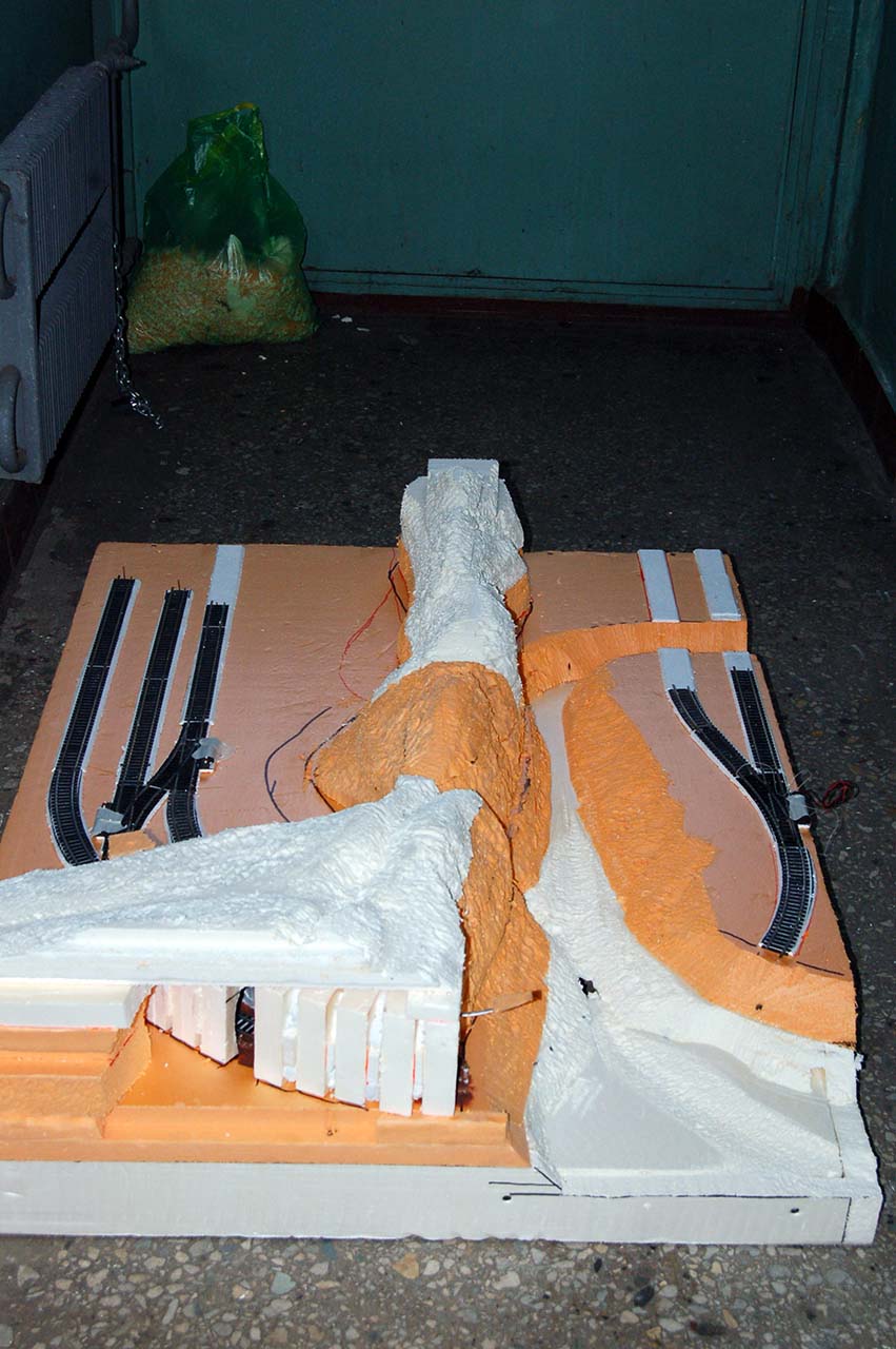

As-tu dire mousse de polystyrène? J'ai fait toute la surface de ce mousse, y compris les montagnes et lit de la rivière. Je suis aussi heureux avec le résultat, mais le travail est très sale.
