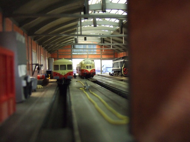

Allez pour vous faire patienter :D :D
Cela se rempli
Remise vide

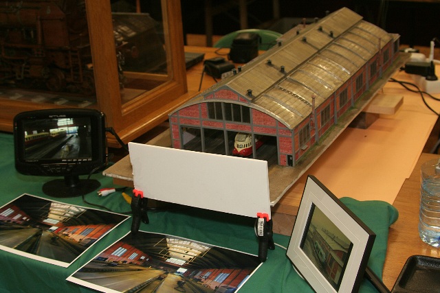

Peut-on avoir une photo de l'extérieur car quand on connait le bâtiment réel cela donne envie. Apparemment ils l'ont adaptés aux AGC puisque j'ai assisté à la manœuvre de rentrée de l'un d'eux.
Salutations amicales.
Re: Gare d'Aurillac
Messagepar Dangui95
27 Aoû 2010, 18:55
Pour les AGC, il n'y a pas eu d'adaptation, ça rentre juste mais ça rentre.
Le bâtiment est en cours d'amélioration sur des détails intérieurs et extérieurssuite à mon déplacement à Aurillac.
Mais voilà une photo de la présentation lors de l'expo de Naucelles.
L'écran à gauche sert à visionner l'intérieur pour savoir ou sont les engins et comment les positioner, l'écran à droite est un cadre photo qui visionnait les photos du vrai bâtiment.

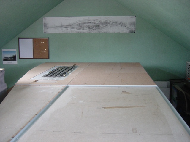

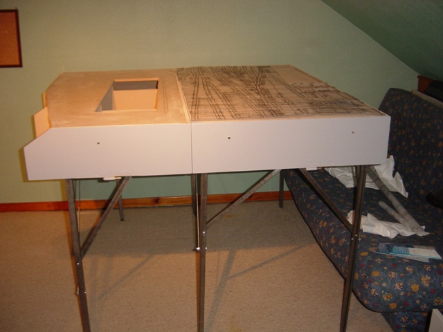

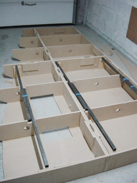

Durant cette année d'absence j'ai quand même travallé un peu, j'ai fait la menuiserie.
Quatre des 17 modules au total,

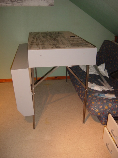

Sur mes modules les pieds se replient en dessous, le module principal a qutre pieds les autres un ou deux seulement.
On assemble le module suivant sur le modume principal à l'aide gond, puis on le remonte puis on déplie les pieds, le bord du paysage ne peut pas s'abîmer puis l'on verrouille le tout avec vis et papillon comme d'habitude. Ce principe permet un positionnement très précis et limite le nombre de pieds car ce module n'en a besoin que de deux.

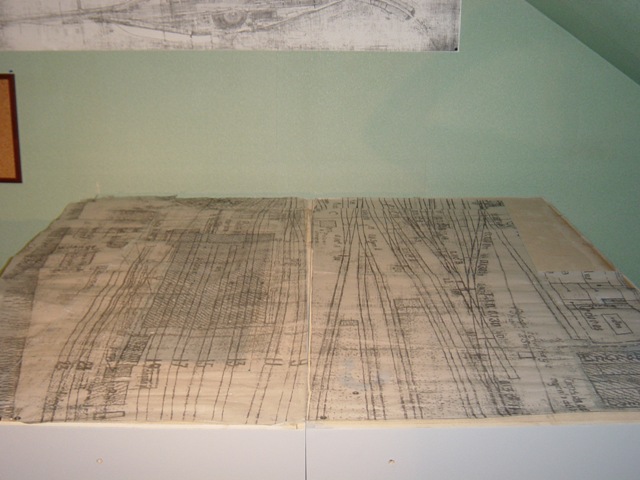

Les deux modules avec le plan de voies à l'échelle 1/87, le trou correspond àl'implantation des fosses et du bâtiment du dépôt d'autorails

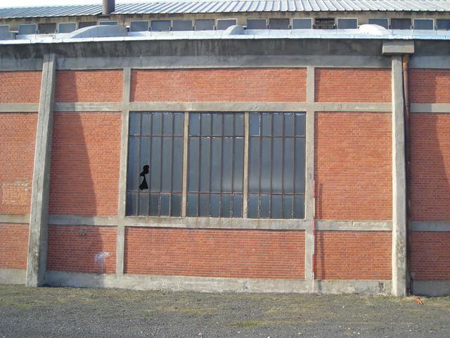

J'ai juste une petite questions quelles sont les mesures des fenêtres murale? Car moi aussi je suis en train d'en fabriquer un (beaucoup moins impressionnant que le tiens c'est sur :D ) et je bloque sur les mesures de ces dernières. (faute de ne pas en avoir près de chez moi)
tgvdu88
Messages: 8
Enregistré le: 09 Aoû 2010, 16:42
Re: Gare d'Aurillac
Messagepar Dangui95
28 Aoû 2010, 14:47
Les fenêtres font 55 mm de long sur 35 mm de haut, voici deux photos pour t'aider.
Le piquet correspond à 50 cm par couleur rouge ou blanche.
La maquette de la fenêtre

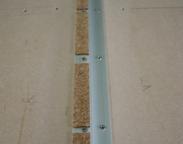

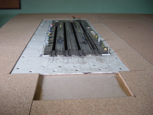

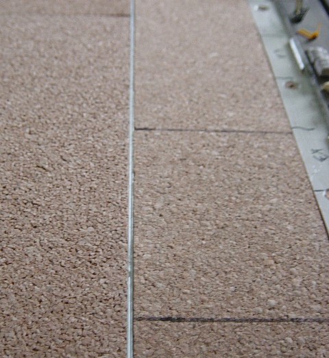

Maintenant que la menuiserie des quatre premiers modules est faite, il faut préparer la plate-forme pour la voie.

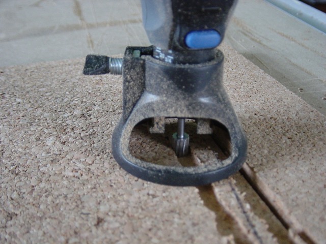

Je fixe sur le pourtour de chaque module là ou ils se jointent des cornières en L en aluminium qui font 10 mm de haut, le but est d'avoir des raccordements de module le plus parfait possible et surtout résistants lors des démontages.
Je colle dessus des bandelettes de lièges de 2mm d'épaisseur pour compenser la hauteur des têtes de vis.
Puis j'usine à la DREMEL (merci Mr DREMEL car il a inventé l'outil idéal du modéliste :cool: :cool: ) des plaques de liège de 10 mm d'épaisseur, j'utilise une fraise monté sur un support dont je peux régler la profondeur à 4 mm les deux de la cornière alu et les deux du liège précédent, le tout sur 20 mm de largeur.
voici ce que l'on obtient, le joint entre les modules est vraiment discret et propre.
Pourquoi du liège de 10 mm d'épaisseur, c'est pour pouvoir intégrer des modules de décor fait à part (vous verrez des photos de la sablerie plus tard) et aussi pour pouvoir usiner en creux les commandes d'aiguillages et les tringlerie qui vont passer sous les voies. cette technique m'a permis d'intégrer ma remise d'autorails qui est faite sur un support PVC.
A bientôt pour la suite
