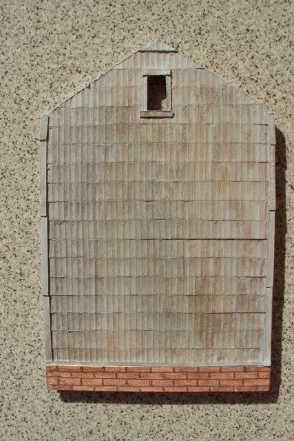

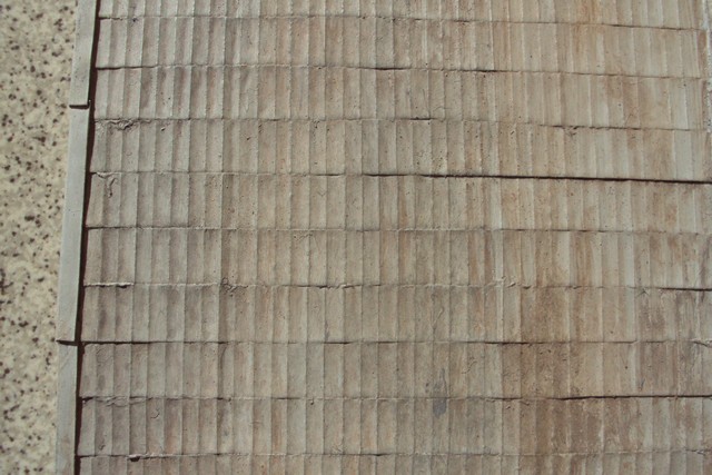

Voici où j'en suis. J'ai passé un voile d'apprêt gris clair Tamiya en bombe. Après séchage 24 h, j'ai appliqué de la HB 147 (merci pour ton conseil Dany ) diluée au WS pour coller au plus près de la teinte "galvanisée". Avant que ce ne soit sec, passage de HB 113 très diluée au WS mais simplement en effleurant au pinceau. Mélange des deux teintes puis passage d'un jus d'acrylique gris dilué.

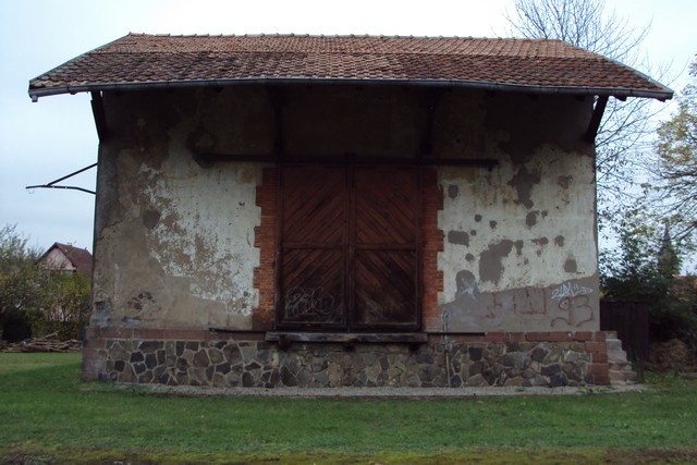

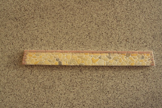

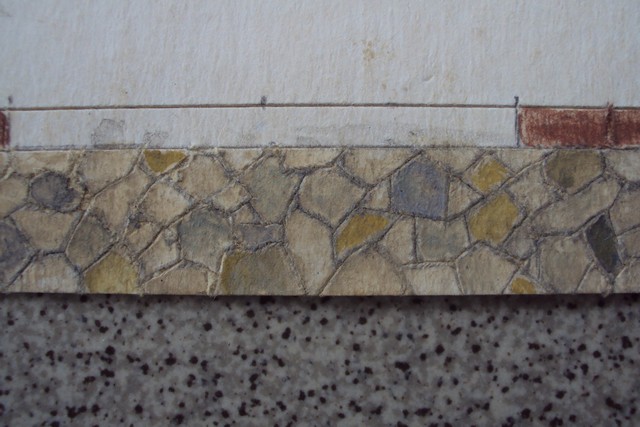

Je suis en train de réfléchir comment réaliser le soubassement de la halle marchandise de Guewenheim. Une des difficultés, c'est que les murs sont inclinés avec une différence de 1 mm environ à l'échelle HO entre la base et le sommet. Mais là où je reste bloqué c'est sur la réalisation de ces murs en pierres polygonales. Ils ont la particularité d'avoir des joints marqués qui effleurent quasiment la surface des pierres. La gravure doit donc être très peu marquée.
J'en suis à mon second essai et il y a quelque chose qui ne va pas. Mais je n'arrive pas à trouver quoi : taille des pierres, gravure, choix du carton.... :mur:
J'ai pris du carton que j'ai gravé au X-Acto. Puis j'ai passé une couche de peinture chamois de Tamiya. Avec un Rotring de 0,3 j'ai repassé tous les joints pour effacer ou au moins atténuer les traces de crayon. Puis j'ai repris le pierres aux acryliques. Passage de papier de verre 640 pour enlever les bouloches, puis passage d'un jus acrylique gris.
Merci pour vos idées ou remarques
DS68
Messages: 526
Âge: 63
Re: Mon ancien réseau, mon petit laboratoire
Messagepar Marc
06 Nov 2012, 09:00
La vue de loin est presque irréprochable, sauf peut être pour les teintes qui sont plus foncées sur la photo réelle (à voir selon éclairage aussi ...). La photo de près trahit par contre l'utilisation du carton. Soit tu trouves un carton moins poreux (qui "boit" moins la peinture, les faces sont plus lisses, il faut veiller à ne pas les gratter mais repousser du volume sans créer de déchirures) soit tu utilises une carte plastique que tu travailles de la même manière. L'inconvénient du plastique, c'est l'absence de texture pour représenter la pierre... à essayer.

Merci Marc pour tes remarques. J'ai une autre photo sur la quelle les teintes sont beaucoup plus claires. Ce jour-là, il y avait du soleil. Je suis tout à fait d'accord avec toi. Le fait d'inciser le carton au X-Acto ne le fait vraiment pas. Je suis en train d'essayer autre chose. J'en parlerai si le résultat est plus probant.

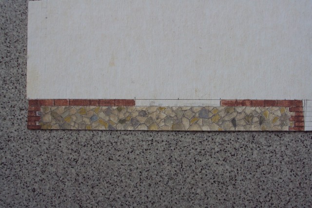

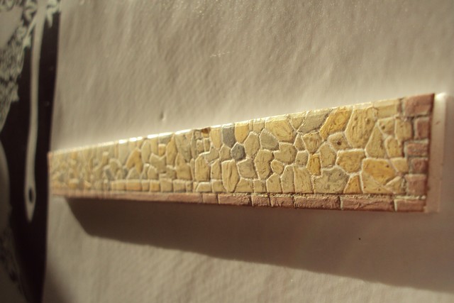

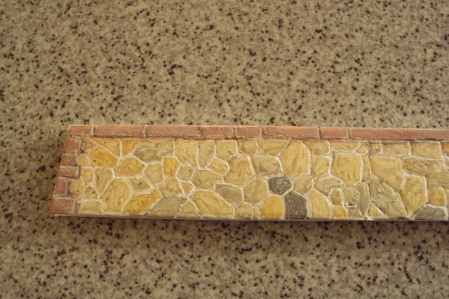

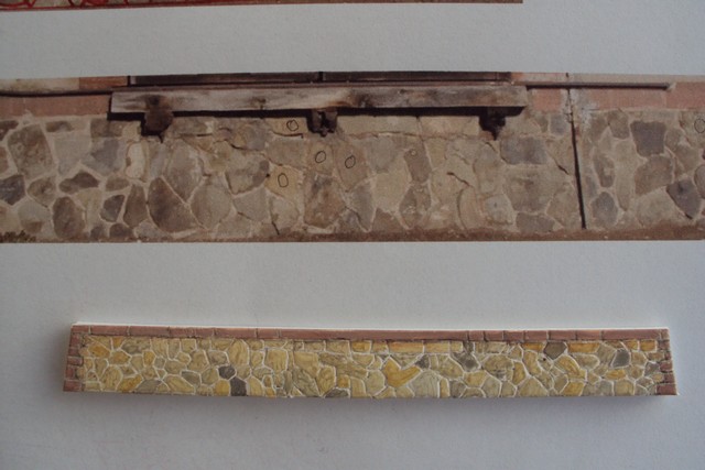

Je crois avoir trouvé la bonne méthode grâce à la piste donnée par Marc :D . Voici comment j’ai procédé :
- J’ai sélectionné sur ma photo, la bande de pierres et je l’ai réduite aux bonnes dimensions. Je l'ai imprimée puis décalquée au feutre rouge. J’ai scanné le calque puis imprimé sur du calque. J’ai décalqué sur mon support qui cette fois est du «carton plume» mais non pelé (j’en ai tout un stock). Puis j’ai repassé toute les limites au crayon 4H (et non X-Acto qui peluchait le carton). Si jamais il y avait un petit trou, un peu d’enduit bleu et il n’y paraîtra plus rien. J’ai gommé sommairement toutes les marques de crayon.
- Puis j’ai peint toutes les pierres aux acryliques (mélanges d’ocre, de beige, de noir et de blanc) sans trop diluer. Lorsque c’est sec, avec un X-Acto à lame émoussée, j’ai «gratté» la peinture des joints. Il faut avoir la main légère. J’ai tamponné l’ensemble avec le jus sale provenant de mon fond de pot de White Spirit (celui dans lequel je lave les pinceaux). Il me restera à reprendre les joints qui font trop blancs et à passer une légère patine. Place aux photos :
Et en lumière rasante :
