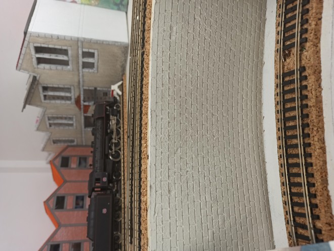

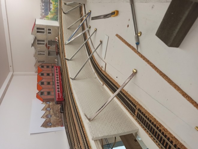

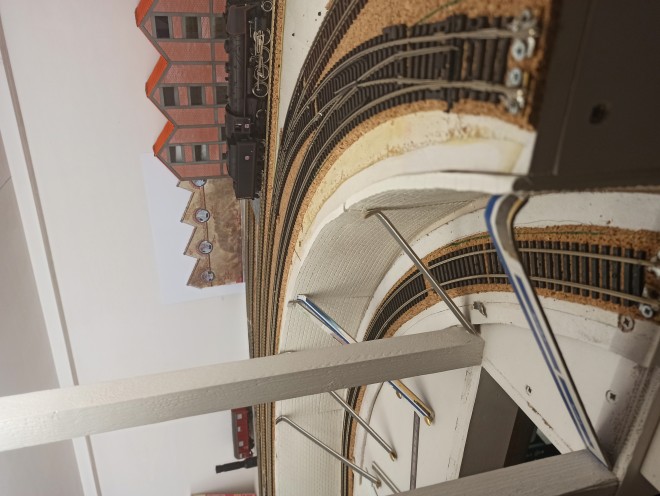

Bonjour a tous.
Vu que je suis en manque d inspiration pour l usine du fond et que je trouve qu il y a quelque chose qui ne colle pas , certainement la taille des ouvertures.......
Je commence donc les murs de soutènements . Donc découverte pour moi de la pâte a modeler qui sèche a l'air .
Je me suis dirigé vers ce type de produit car je veux que ça reste démontable et il y a des parties en courbes.
J ai tracé les pierres dans la pâte a modeler encore souple, je paufinerai une fois durci
Place pour les photos du chantier
Modifié en dernier par tarmot17 le 19 Déc 2020, 23:18, modifié 1 fois.

Bonjour Tarmot17,
joli travail :cool:
par contre, je la grave une fois sèche :?
j'ai observé une légère rétractation lors du séchage....

Re: la vache !!!
Messagepar tarmot17
19 Déc 2020, 15:17
Bonjour cc6532+891
Merci pour les info
J ai commencé à remarquer une rétractation sur les parties les plus sèche , pour la gravure j ai trouvé plus simple de le faire quant c est pas sec ,.après c est peut être une erreur......pour le résultat final
Au plaisir de te.lire

Re: la vache !!!
Messagepar cc6532+891
19 Déc 2020, 21:43
re Tarmot17,
attention aussi pour la faire sécher !
je n'hésite pas à la retourner lors du séchage afin que celui-ci soit homogène.
elle se ponce au papier de verre sans problème, mais quelle poussière !
erreur ou pas erreur, on teste, on juge, le plus important est le résultat ;)
Bonne continuation ;)

Re: la vache !!!
Messagepar tarmot17
19 Déc 2020, 23:12
pour le séchage , je la laisse en place vu que je veus que ca épouse la courbe .
donc je vérais bien , a part le retrait , ça a l air de pas trop mal ce passer :mrgreen:
j espère que d avoir gravé avant séchage va facilité le travail , et limiter la poussiere :siffle:
et comme tu dis :erreur ou pas erreur, on teste, on juge, le plus important est le résultat
pour le résultat final je n y suis pas encore et il va me manque de la matiere premiere........
