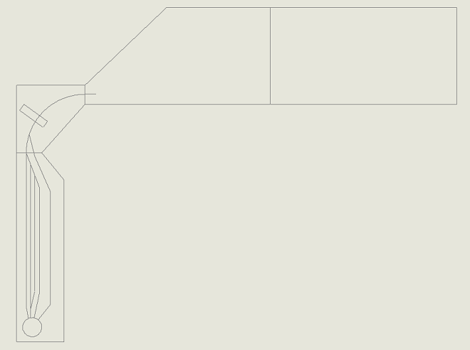

Premier plan schématique de la future implantation, avant modification de l'implantation de la coulisse :
On peut y voir que les 1m00 de profondeur du réseau ne sont pas sa caractéristique la plus favorable en terme de construction. Néanmoins le réseau ne sera pas accolé à un mûr pendant la phase de construction.
Les 4m30 de façade (réseau + coulisse) correspondent à la largeur de la future pièce trains.

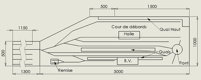

Et la logique de l'implantation telle que je la prévois désormais. Les deux ponts et la voie de remise en tête dans la coulisse étant de nature à offrir une très grande jouabilité et un côté très ludique à ce réseau.
La grande courbe qui quitte la gare aura un rayon qui tournera autour de 1500mm. Elle se resserrera à 800 ou 900 dans la coulisse. L'entrée en coulisse se fera en tranchée et son entrée sera masquée par un pont route schématisé par le rectangle sur mon crobard.
