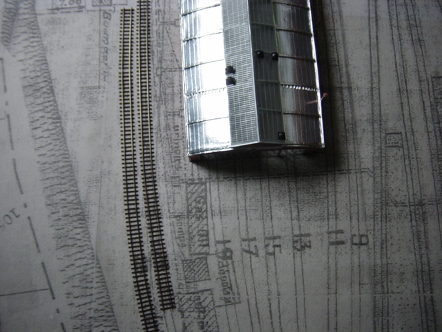

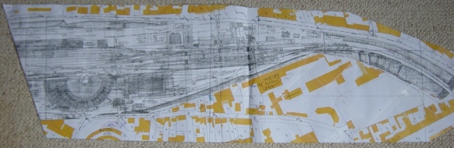

Avec tous ces plans en main, je les ai photocopiés, agrandis, assemblés pour avoir un plan de la gare et de ses abords assez précis.
Puis ce plan a été scanné rentré dans un logiciel de bâtiment (autocad) puis imprimé à l'échelle 1/87 (pour un demi réseau 30 calques A0 :o ) ces calques ont été assemblés cela donne un plan ou il n'y a plus qu'à poser les voies et les bâtiments.

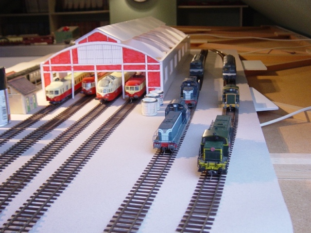

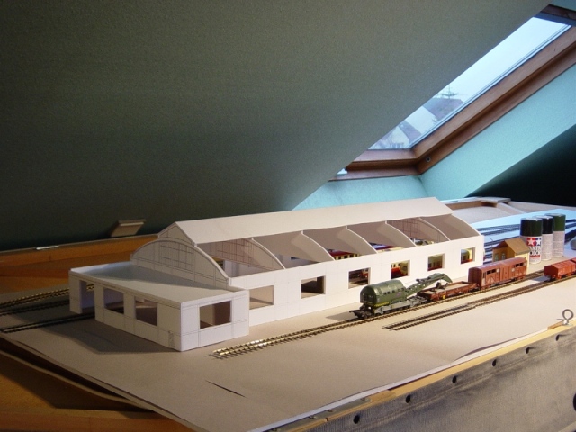

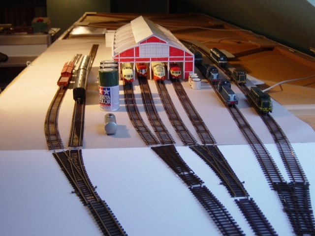

Après les plans, première opération construire une maquette à l'échelle en carton plume pour avoir une idée de la taille du module et du rendu que cela fera. En une journée maquette de faisabilité en carton plume, la surface grise représente la surface d'un module. Cette phase me parait importante et obligatoire.
