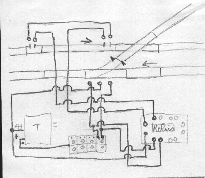

Messagepar diazrobe
03 Avr 2009, 16:22
Merci pour ta réponse.
Je veux protéger un croisement à l'aide d'un aiguillage, lorsque celui-ci est dévié il coupe l'alimentation de la zone.
Je me suis inspiré d'un plan réseau de jouef.
Le problème est que cette zone n'est plus du tout alimentée quelque soit la position de l'aiguillage.
Je ne comprend pas!
je joins un schéma.
diazrobe
Messages: 10
Enregistré le: 02 Avr 2009, 22:52
Re: recherche exemple de câblage avec le relais 9893 de jouef
Messagepar gib
03 Avr 2009, 17:03
Ton branchement relais et aiguillage est correct, mais tu dois utiliser la sortie marquée alternatif du transfo. Si c'est un disjoncta, c'est la sortie sur le coté gauche, le transfo étant vu d'en haut.
Déja, est-tu sur du fonctionnement du relais ? Il doit faire un léger bruit mécanique quand tu envoies une impulsion, un peu comme l'aiguillage quand celui-ci change de position.
Ensuite, est ce que tes deux voies sont alimentées ? Ton croisement est un modèle isolant, il ne permet pas de réalimenter une voie de ton circuit à partir de l'autre.
D'autre part, tes deux fils, ceux qui montent vers les deux rails de contact, depuis le relais, ne sont pas branchés correctement. Ils doivent être branchés sur un seul rail de contact, et les deux bornes de l'autre rail de contact peuvent rester libres (mais tu peux aussi laisser aussi le fil entre la borne de contact gauche de ton rail de contact gauche et la borne droite de ton rail de contact droit), si ta voie intérieure est un ovale et qu'il n'y a pas d'autre zone d'arrêt dedans.
ATTENTION, je dis bien rail de contact, et non rail d'alimentation. Sur les rails d'alimentation, les deux bornes sont reliées chacune sur un des rails, tandis que pour les rails de contact, les deux bornes sont reliées de part et d'autre d'un seul rail.

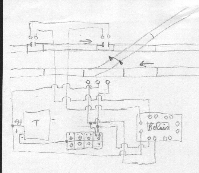

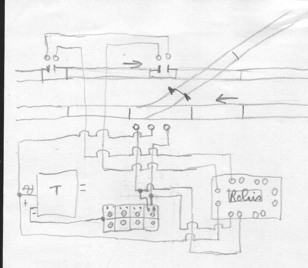

Messagepar diazrobe
04 Avr 2009, 13:04
Le relais ainsi que le croisement fonctionnent bien.
J'ai essayé ton branchement la loco stop dans cette zone à chaque fois!
Ce que je recherche: c'est lorsque l'aiguillage se trouve dévié la zone opposée ne soit plus alimentée mais lorsque l'aiguillage est droit le courant passe.
Hors actuellement cette zone n'a pas de courant!!!
Pourtant j'ai branché les éléments à l'identiques du plan réseaux de Jouef page 15
Je joins de nouveau un schéma plus clair.
diazrobe
Messages: 10
Messagepar gib
04 Avr 2009, 13:07
Tu as fait ça ?
Et est-ce que tes deux voies sont alimentées ? Comment ?
