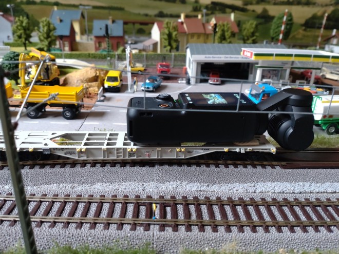

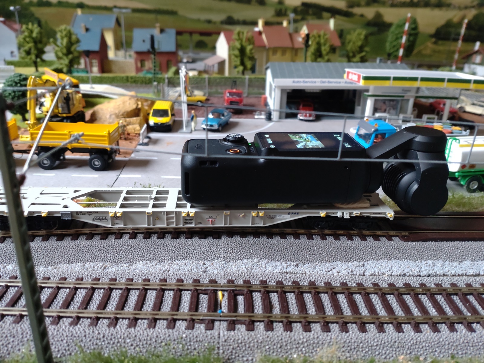

J’ai testé plusieurs caméras pour une intégration sur une locomotive ou sur un camion CarMotion mais la qualité n’était pas géniale et j’ai fini par choisir la DJI OSMO POCKET 3, en la posant sur un wagon porte conteneur elle passe sous les caténaires et permet de filmer au raz des rails avec une bonne qualité, l’optique est monté sur nacelle pivotante et une fonction de suivi d’objet permet de garder un point au centre de l’écran, très bien pour les courbes !
La DJI :

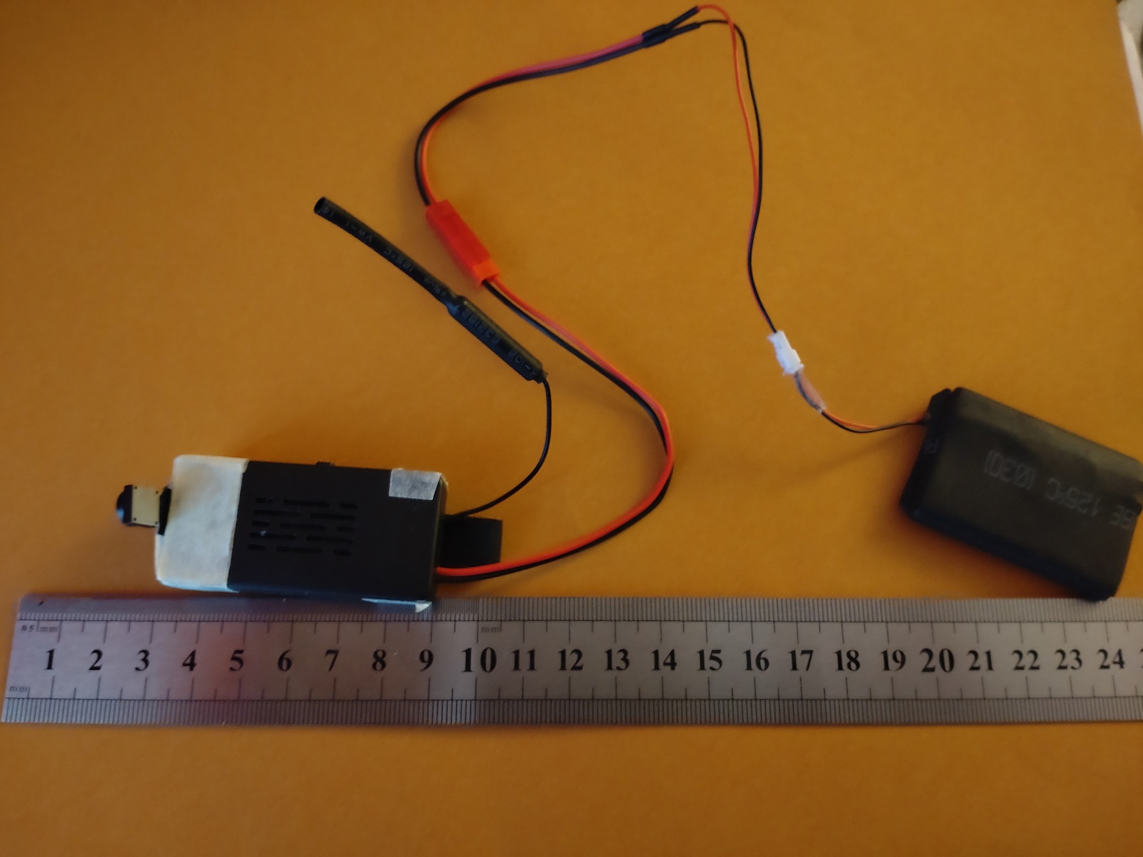

Modèle caméra espion :
