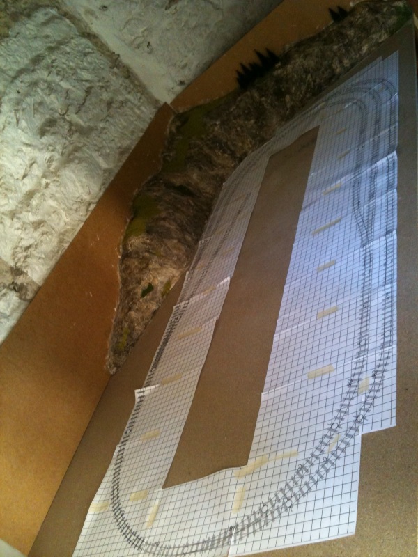

Voilà donc le nouveau réseau sur lequel je m'affaire!
Il fait 2m50 sur 1m40. J'ai mis dessus le plan de circulation a l'échelle. Il n'attend plus que je reçoive mon tout nouveau coffret!
N'en déplaise aux puristes (j'espère ne me mettre personne à dos), mais il circulera sur ce circuit une loco diesel br218 et une electrique Taurus de chez piko. Je ne réprésente aucun réseau réel, le but de ce dernier étant de me donner du plaisir! (et je sens que je vais en avoir!)
Auriez vous des conseils ou des remarques a faire? Je suis preneur pour éviter les erreurs du passé! Merci!

Sans commenter le tracé lui-même, ce serait plus réaliste de faire un diviseur scénique au 2/3 de la profondeur du réseau qui cache l'arrière de l'ovale et casse l'impression de train qui tourne en rond et de ramener devant ce diviseur les installations que tu as prévues à l'arrière.

Je ne comprends pas bien ce que tu veux dire... (suis po si bête que çà pourtant. :?: :?)
En fait la photo n'est pas prise en face. Tu veux dire mettre une genre de tunnel sur la partie du fond?

Juste après la sortie de tes aiguilles courbes, tu places un panneau faisant la longueur du réseau et qui en devient le fond. Les trains y pénètrent par des tunnels qui peuvent être cachés derrière un décor (bouquet d'arbres, maison, petite entreprise). Les trains quittent alors la partie visible du réseau pour un lointain hypothétique et reviennent d'un autre lointain de l'autre côté. En faisant cela, tu dissimules la structure en ovale. On ne voit plus tes trains tourner en rond. Et tu ramènes devant ce fond, dans la partie visible, toutes les emprises ferroviaires que tu souhaites installer. De cette manière toute simple, l'ovale qui fait un peu jouet devient un vrai réseau en situation.

ah ok!!! Je vois ce que tu veux dire!! Je comprends vite mais faut m'expliquer longtemps!!!
Je vais essayer de voir ca... Ce qui m'embête c'est que le relief est platré patiné et décoré... Encore une erreur!!! (je les accumule!)

Si tu souhaites conserver ton décors de fond déjà construit, à la place du panneau, ton diviseur scénique peut devenir une petite ligne de crête plantée d'arbres. Dans ce cas, on voit toujours le fond réel de ton réseau mais on ne voit pas les trains qui roulent derrière ton avant plan. L'important, c'est de casser la vision de l'ovale. En modélisme, tout est illusion.

Le truc c'est que je ne veux pas faire de tunnel (du moins pas pour le moment). Donc ta solution de crête avec des arbres me semble une excellente idée! Je vais faire ça !
Voilà donc la phrase du jour: "En modélisme, tout est illusion!"

Je me permets d'apporter mon grain de sel car je pense que Rockandrail a raison. Ton plan de réseau ressemble tout à fait à l'une des multiples esquisses que j'avais dessinées avant de me lancer, avec tous les défauts inhérents aux débutants :siffle: :siffle: :siffle: Celui que j'ai finalement réalisé (et que je suis en train de terminer) a un tout autre tracé.
Chacun fait naturellement selon ses goûts et ses moyens, mais le réseau en ovale est à mon avis une solution un peu dépassée, réfléchis à d'autres tracés possibles, les exemples ne manquent pas. Ou alors fais comme dit notre collègue: implantes un diviseur scénique qui "cassera" la forme de l'ovale :cool: :cool: :cool:
Attention: il ne s'agit absolument pas d'une critique, simplement d'un suggestion, toi seul peut savoir ce qui te fera plaisir ;) ;) ;)

Pas de problème je ne prends pas ca pour une critique! Si je demande des conseils c'est justement pour çà!! ;)
Je ne sais pas vraiment quoi faire comme autre tracé... C'est le tracé original du coffret que j'ai commandé. A force de le regarder je ne vois pas d'autre manière de le positionner...

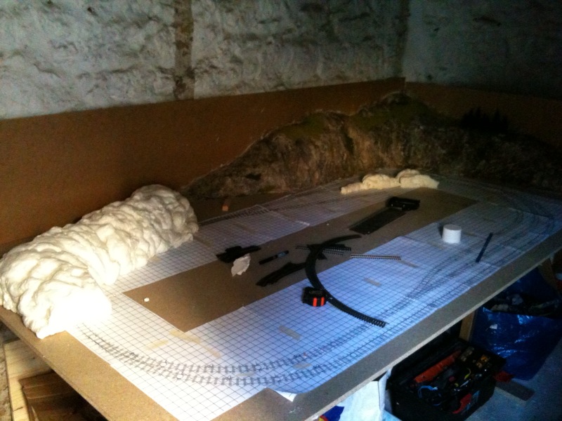

voilà une idée que je viens d'avoir...
A gauche un tunnel et sur le fond des petites crêtes comme le propose Rockandrail.
Vous en pensez quoi?
L'ovale en lui même ne me gêne pas mais c'est vrai que je vais peut être m'ennuyer si il ne se passe rien, si les trains ne disparraissent pas ect...
