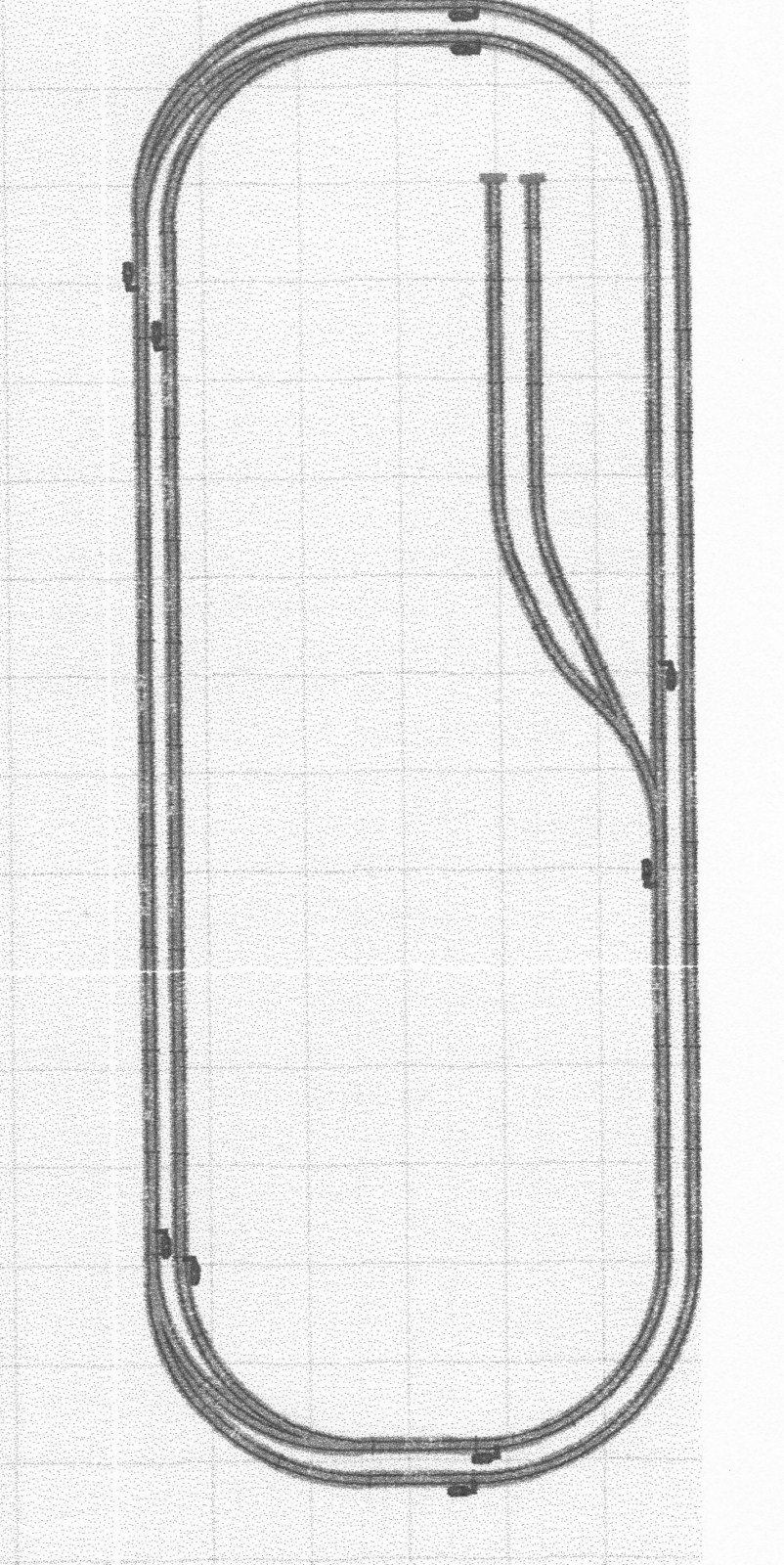

Je débute dans le modélisme ferroviaire. J'ai installé un réseau N composé de 3 locos. Le tout est piloté par une mobil station 2 de chez Trix ( avec gestion des aiguillages). Je voulais tout gérer par PC, mais après renseignements, il me faudrait investir dans une central station ( trop cher).
Je me retourne donc vers un autre modèle de gestion. mais lequel!!
On m'a proposé des systèmes de cantons LAUER, des signaux lumineux de blocks...
Comme je suis novice, j'ai besoin de conseils pour améliorer mon réseau.
D'avance merci pour toutes vos réponses.
Je joins un plan de mon réseau qui est très simple afin de me familiariser avec le digital.

Bienvenue par ici!
concernant ton problème, tu dois avoir:
- Une commande / centrale qui te permet d'envoyer des consignes au réseau
- Un module de rétrosignalisation qui te permet d'envoyer des infos du réseau au PC
- Un programme qui gère ton réseau
La partie onéreuse, c'est le programme! Donc, autant trouver un programme gratuit.
Dans les programmes gratuits, tu as:
- RocRail
- JMRI (tout ce qui est Panel Pro / Decoder Pro, etc
Les listes des commandes / centrales supportées par ces systèmes sont limitées. Tu dois donc trouver une architecture qui te corresponde et qui est compatible avec ce que tu as. Je ne pense pas qu'aucun des deux est compatible avec la Mobile Station, mais je peux me tromper.
je suis en train de chercher / construire une solution basée sur le SPROG comme station de commande avec un autre module pour la rétrosignalisation. Les essais sont positifs mais je n'ai pas encore terminé. Si cela se confirme, j'aurai une solution dont le programme est gratuit (RocRail ou JMRI), le SPROG (75€) et un module de rétrosignalisation + interface avec le PC pour de l'ordre de 200€. Elle devrait suffire pour ton circuit, et est même extensible. Mais c'est une solution sans Mobile Station.
A toi de voir dans les logiciels payants si une solution existe pour la Mobile Station. Existe-t-il un module de connexion avec un PC?

D'après mes recherches , je pense qu'il n'y a pas de liaison possible entre la mobil station ety un PC. dans ce cas quelle peut etre la solution?

Si tu ne peux connecter ta Mobile Station à un PC, tu n'auras pas de solution basée sur cette Mobile Station.
J'oubliais de dire dans mon précédent message, que certaines Station de commandes sont également module de rétrosignalisation (Intellibox e.a.).
