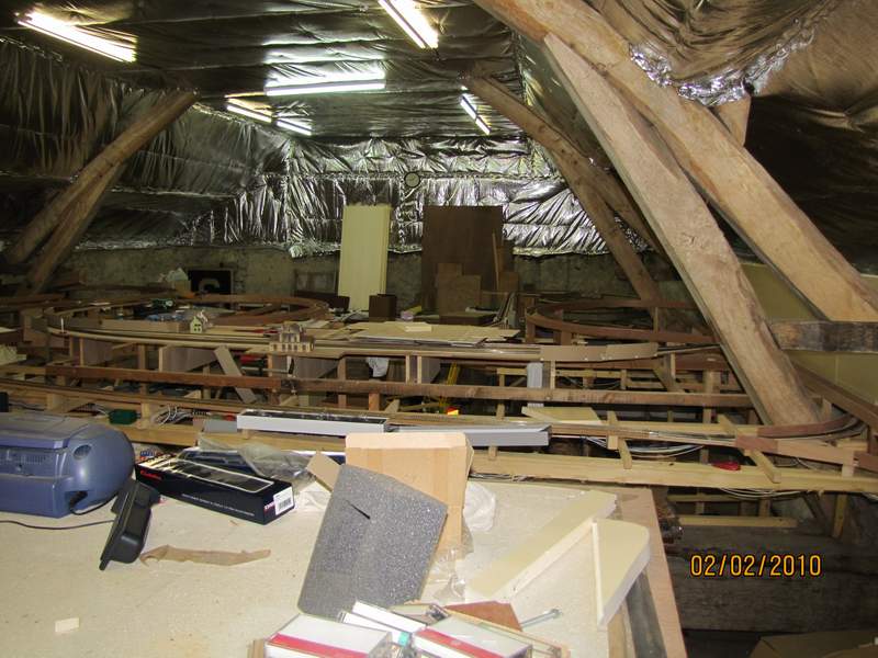

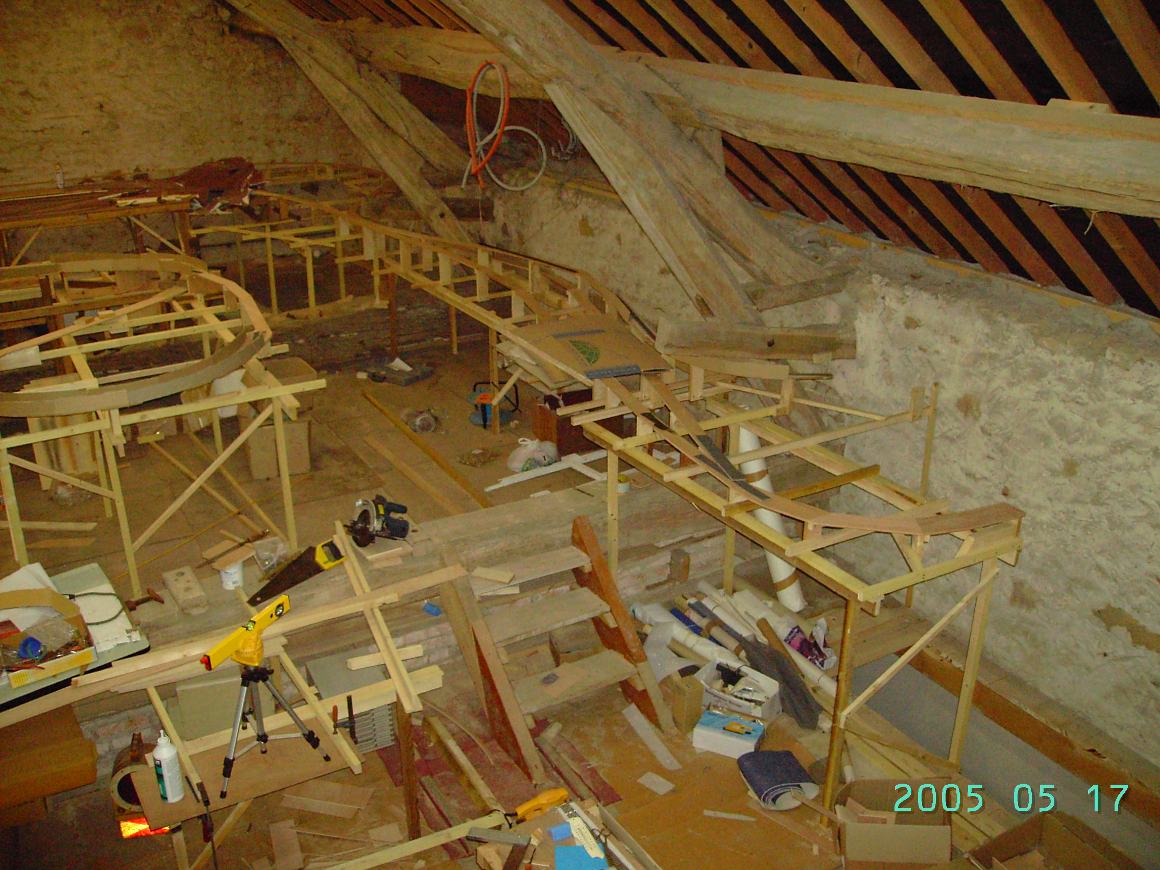

Ces deux gares furent commencées dans mon précédent logement. Lors du déménagement afin de conserver les éléments existants, le nouveau local intégra les deux gares dans une configuration un peu différente. Comme je disposais de bien plus de superficie, j'ai décidé de rajouter d'autres éléments tout en étant conscient d'en reprendre pour un bon nombre d'années. Je vous passe les nombreuses versions de plans dont une intégrant la gare de Neussargues et une autre celle de Bort les Orgues. Finalement, j'ai principalement rajouté de la pleine ligne en voie unique (à l'exception d'un évitement de pleine ligne qui paraitra sous un segment de double voie) afin d'observer les rames en circulation. Un grand viaduc métallique (viaduc de la Tardes), une bif et un EP de pleine ligne complètent ou compléteront le tout.

Voici 2 vues générales :
Et voilà.

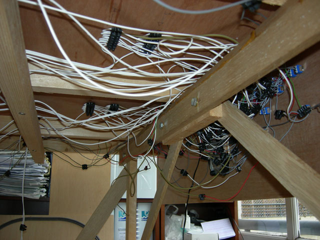

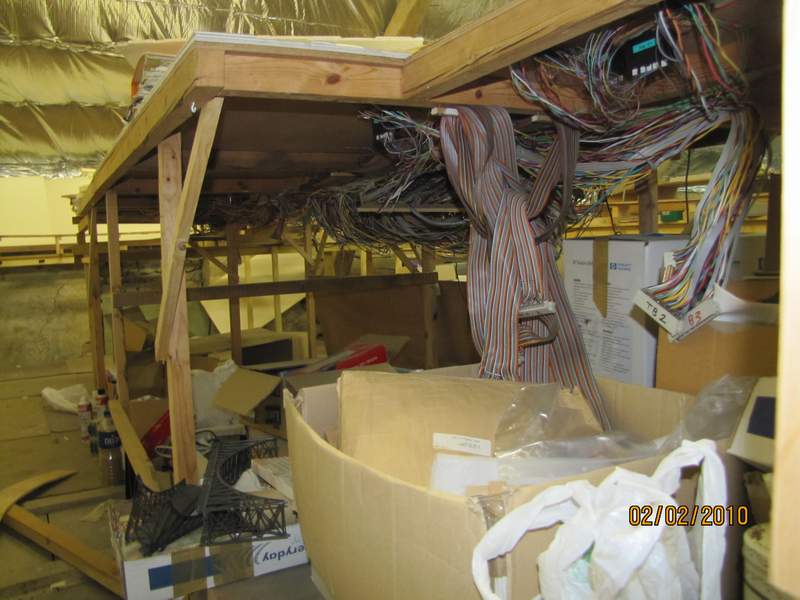

Mais cela fait beaucoup de fils et de dominos à relier ainsi que de schèmas à élaborer. Pour avoir une idée, voici un aperçu du cablage de la gare du Mont Dore (entièrement fonctionnelle avant mon déménagement) équipée d'un petit PRS:

Les cables vers le tableau principaux des dominos (encore replié suite au déménagemen)
Cela peut sembler impressionnant mais avec une bonne préparation en amont ainsi qu'avec des fiches de cablage, ça va tout seul.
Ainsi les vois de la gare du Mont Dore sont alimentées au choix par deux alimentations et les voies elles-mêmes, toutes à détection de présence, sont tronçonnées en 2 ou 3 zones isolées. je peux donc faire rouler deux trains en même temps. Ce qui, pour une gare terminus à voie unique est déjà exeptionnel.
Le fichier joint IMG_0329.JPG n’est plus disponible.
Ouf, je ne suis pas le seul. :lol:
