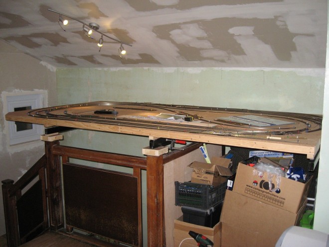

Le plateau devait faire au départ 155 cms X 230 cms (c'est petit? oui je trouve aussi!!) avec une partie d'environ 130 cms au-dessus du vide de la cage d'escalier. Au départ, car plus j'avance dans l'étude de ce que je veux faire, plus je grignote des centimètres çà et là !!! La dernière évolution est à 170 X 300. Je fais face à plusieurs problèmes en même temps.... place, poids, facilité de travail et agencement pour avoir accès a toutes les parties du réseau... et je ne parle pas du/des plans qui sont à l'étude.

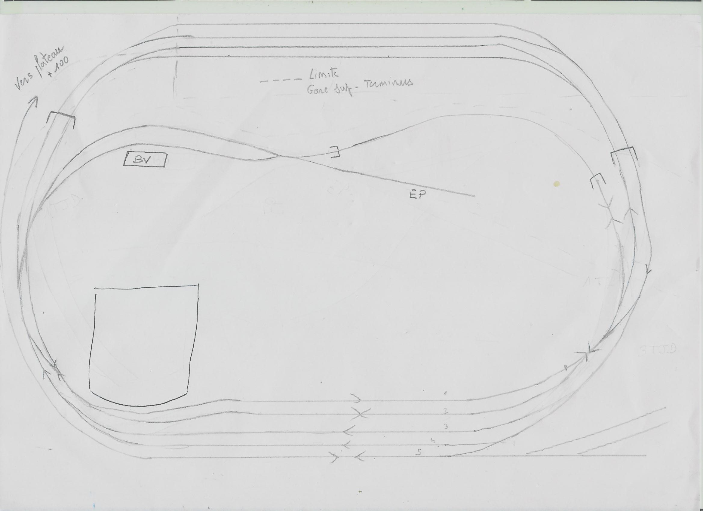

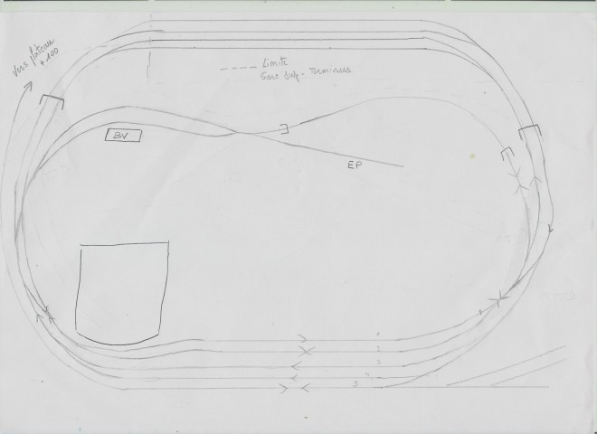

Le dernier plan en date....... 3000 X 1700.... :prrrt:
Je n'ose pas les photos.... Les "spaghettis" ne passent pas par les tuyaux du net :mdr: !!!

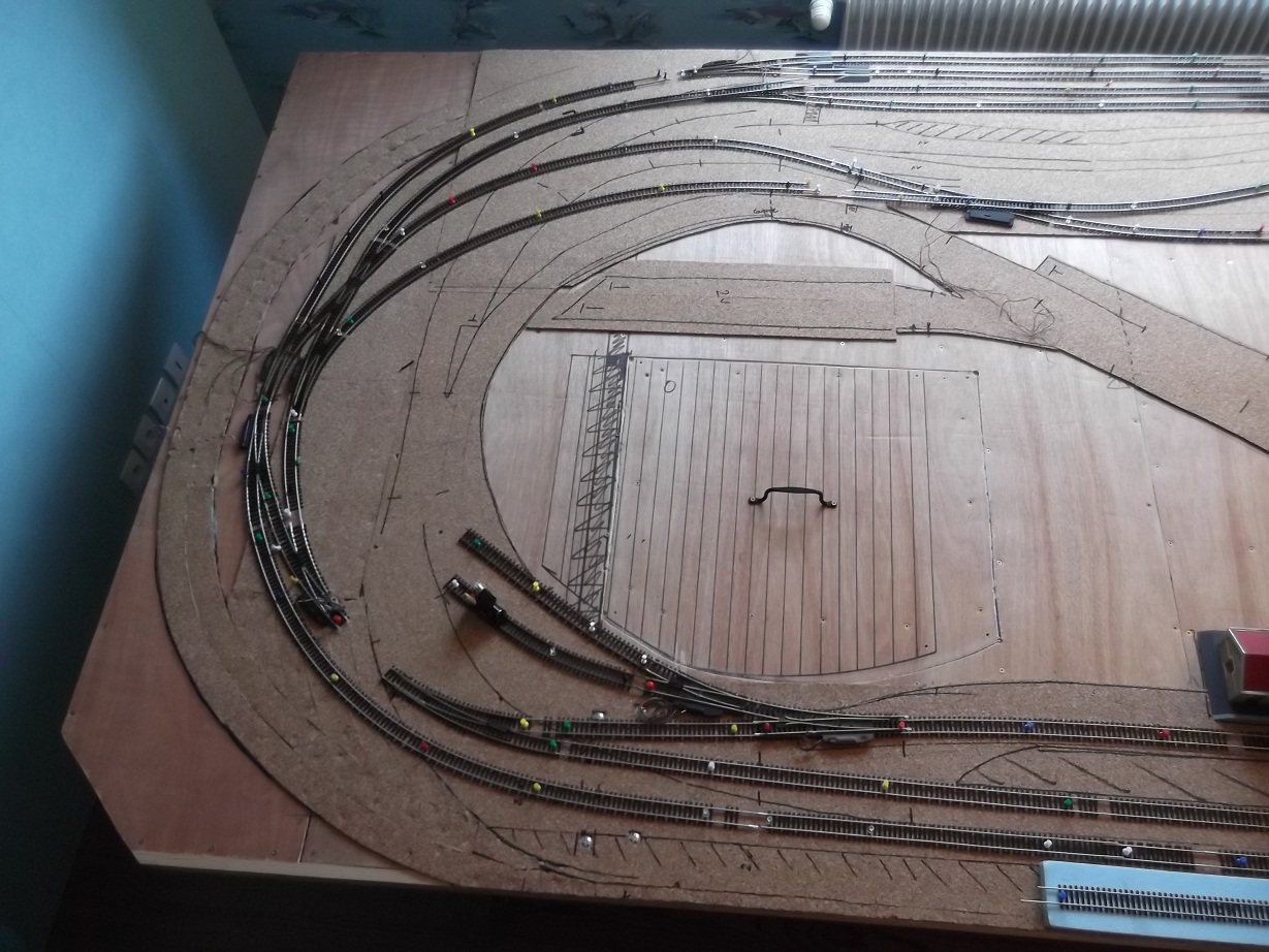

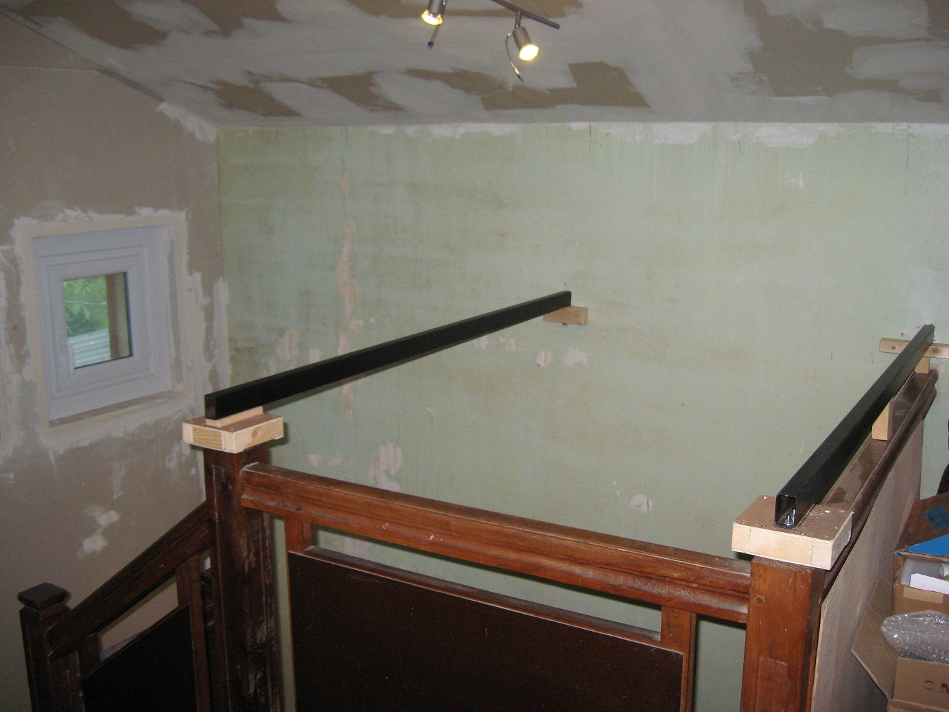

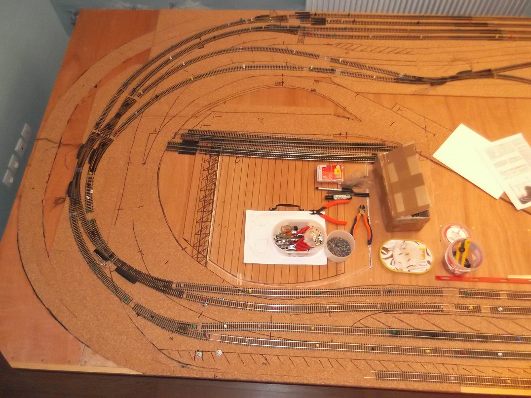

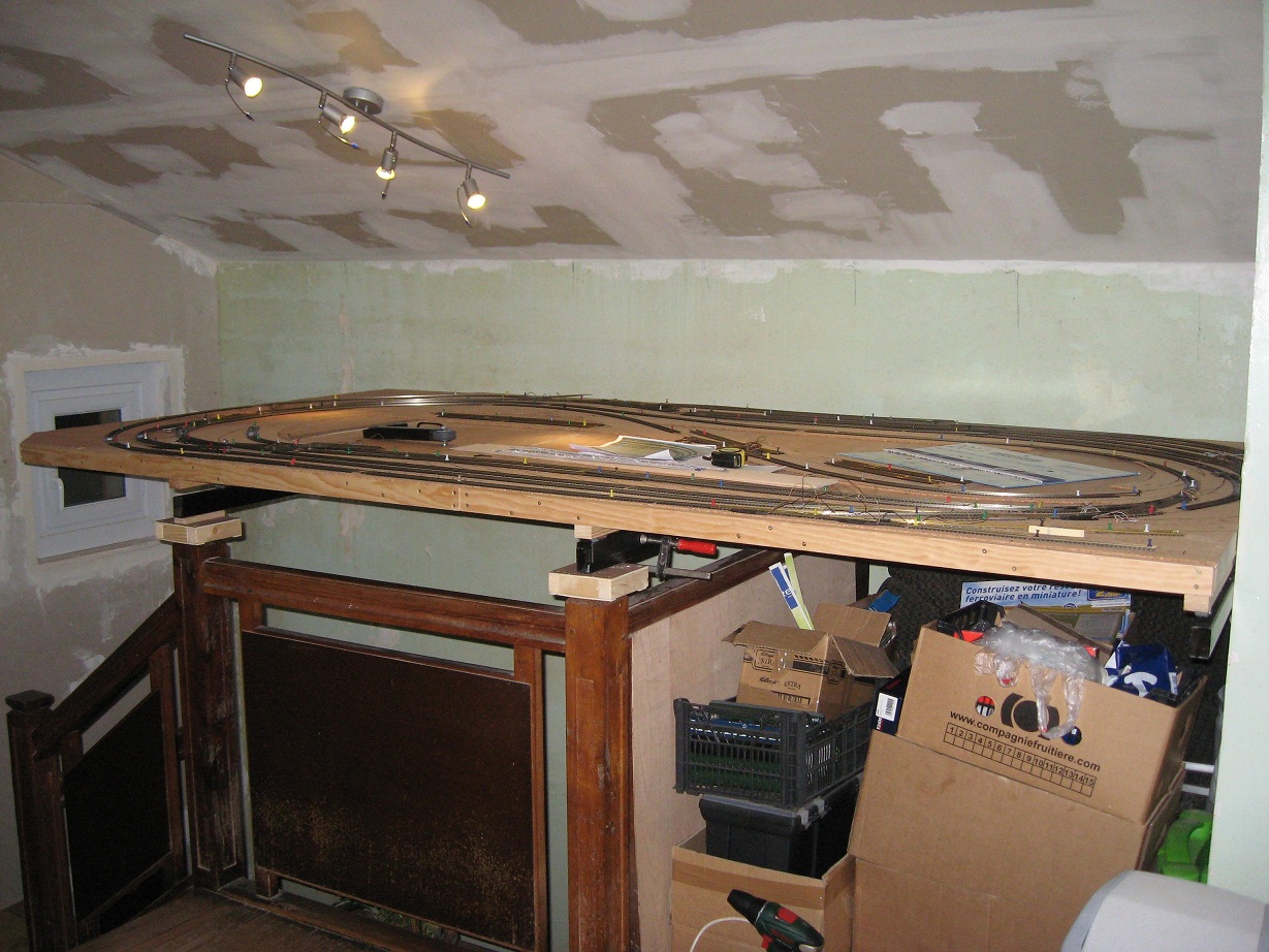

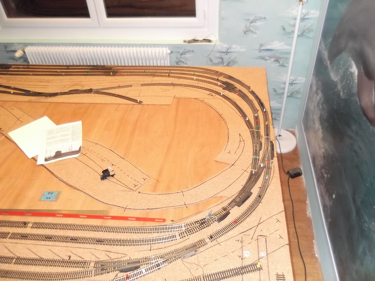

Voici quelques photos!

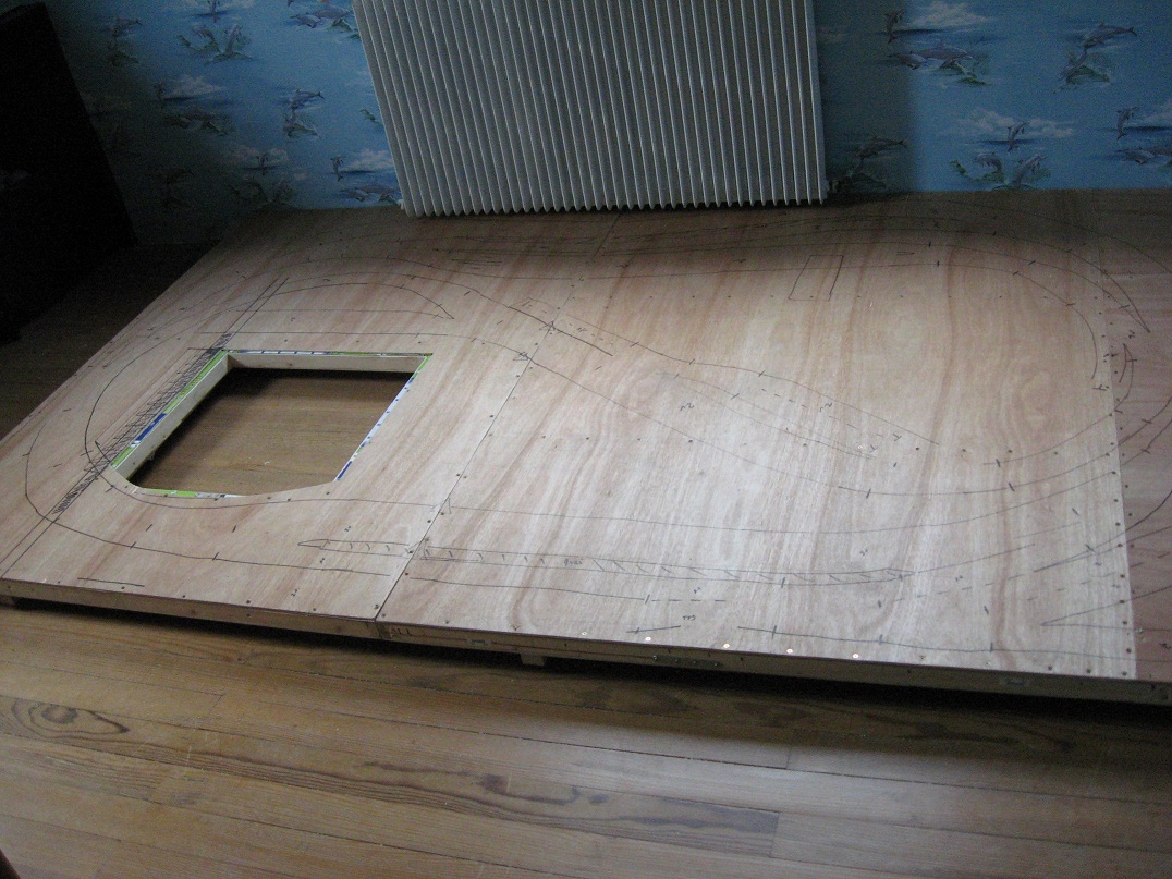

La structure..... 5mms de CP + 40mms de polystyrène rigide + 5mms CP ......

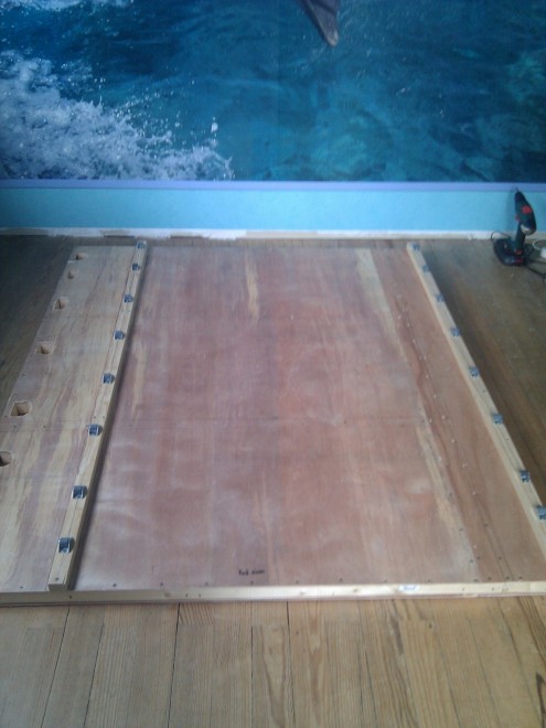

Tasseaux et roulettes supportant le réseau et permétant de le bouger de ses supports.....
Lieu ou le réseau sera installé.... Sur une cage d'escalier pour plus de 50% .....
Essai de positionnement l'été dernier.... depuis le plan a bien changé!!!

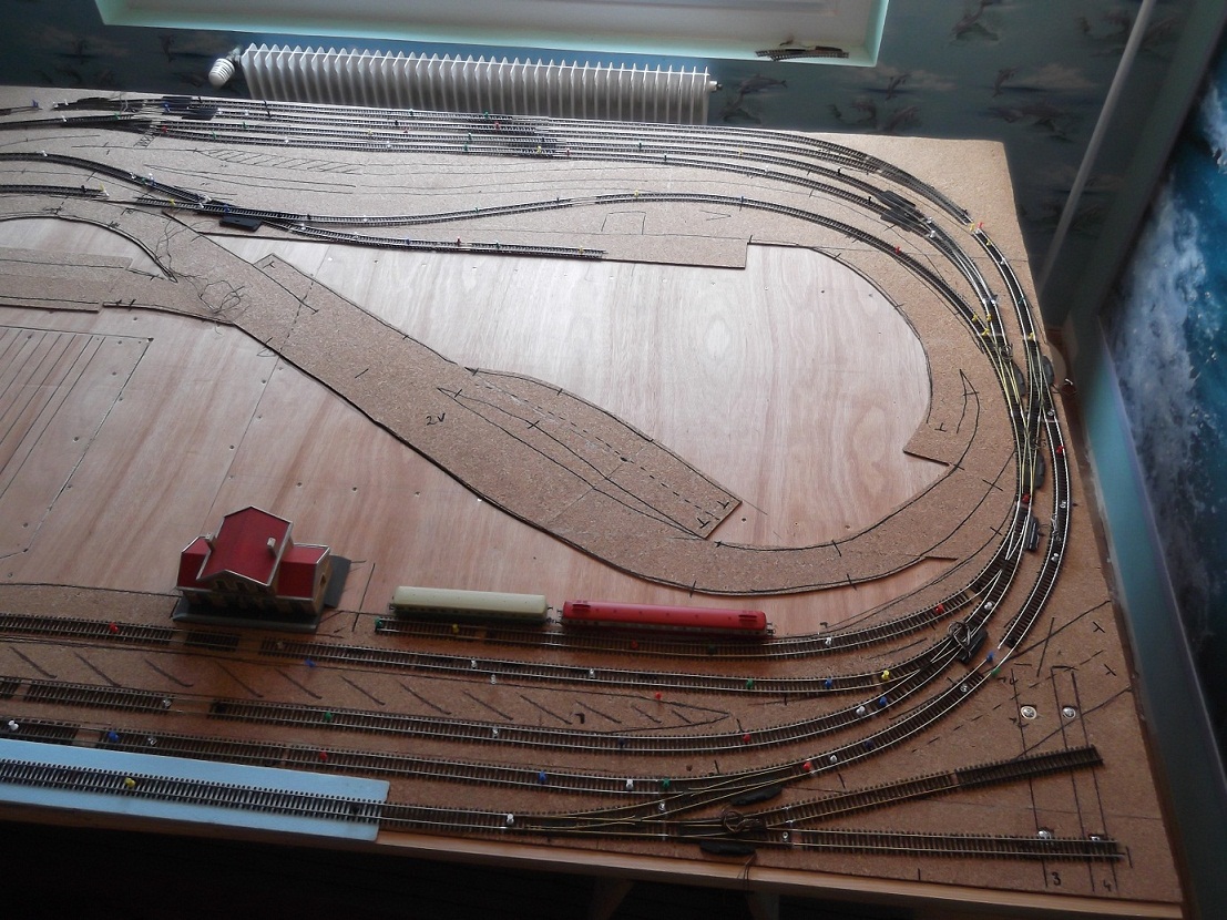

Le réseau maintenant......... là, en se moment :mdr:
Le coté opposé ....
C'est encore qu'un autre plan de réseau, tant que rien n'est fixé, tout se bouge!!!

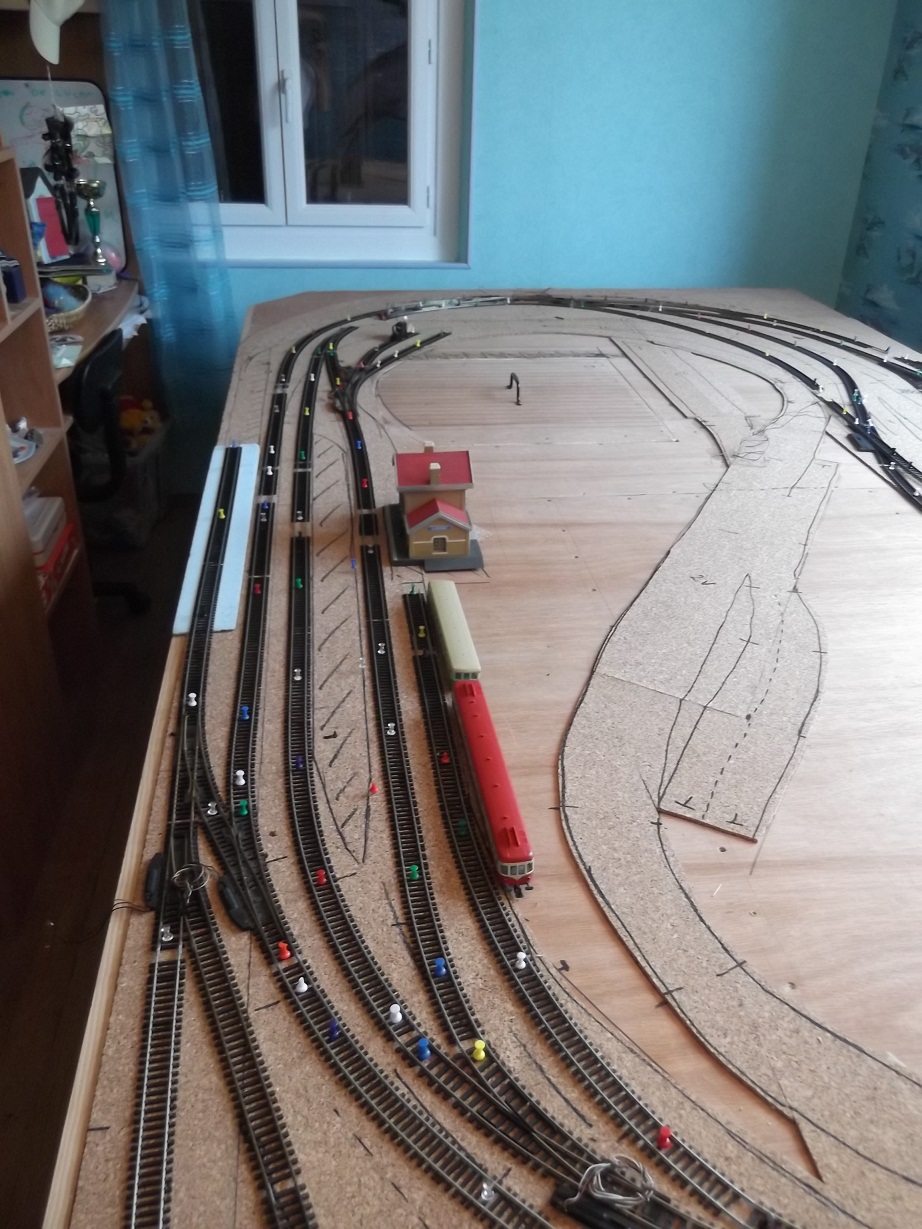

Les idées de la semaine concrétisées ! Une voie pour autorail a été retirée, libérant ainsi un peu de place pour pourquoi pas un petit lieu technique !
Ce BV est juste en place pour donner un aperçue des dimensions….. La « rampe bleu», en polystyrène, matérialise l’emplacement pour accéder au niveau +100 qui viendra couvrir les 4 voies du fond du réseau.
Une idée est en train de germer, il y a peut être un truc à faire avec lui………
Adishatz !!!

Messagepar tyrphon
26 Jan 2013, 22:13
Je ne vois pas comment tu vas accéder aux voies du fond. Seras-tu obligé de tirer le réseau sur ses roulettes à chaque déraillement ou "plantage" d'un train sur ces voies?

Messagepar jeanyves40
26 Jan 2013, 23:16
Bonsoir tyrphon,
La remarque est judicieuse.... Je n'ai pas d'autre choix que d'installer le réseau sur roulettes!
Pour le coté gauche, si cela déraille et ça déraillera, il y a bien une trappe de visite, mais pour le coté droit, non!
J'attend de voir l'implantation définitive des voies pour pouquoi pas en faire une aussi de ce coté là!
