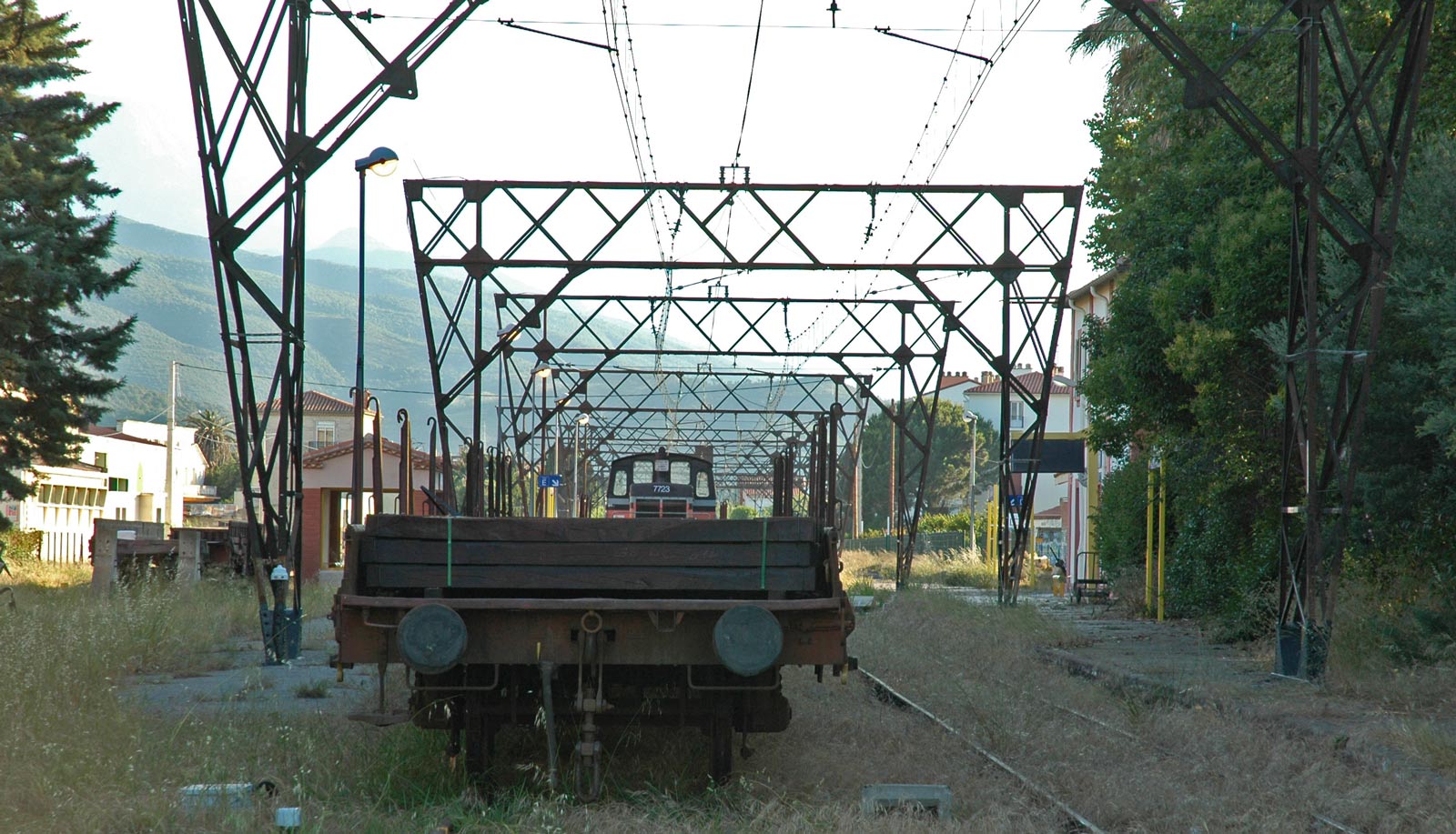

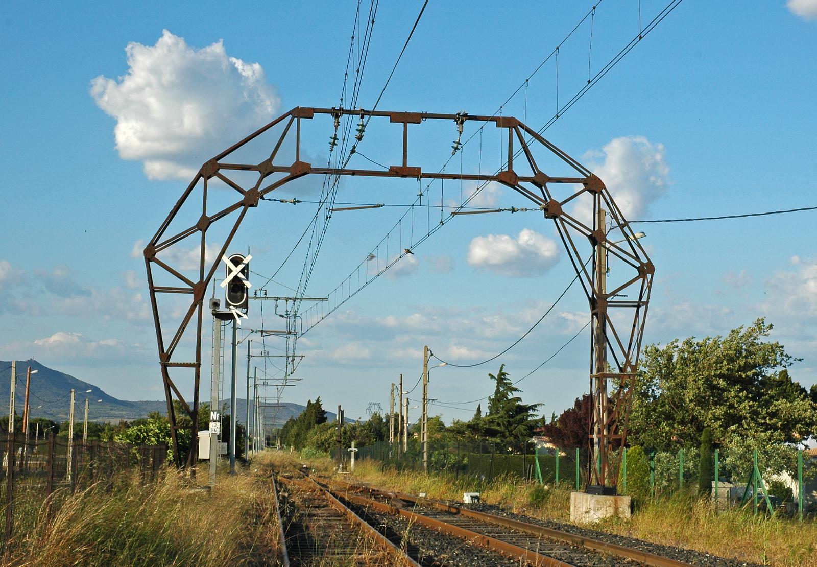

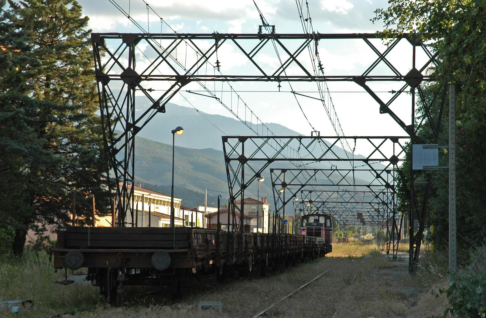

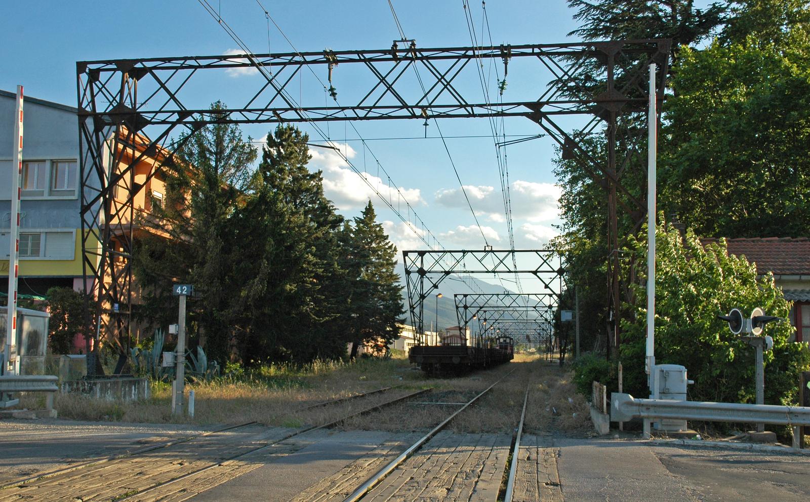

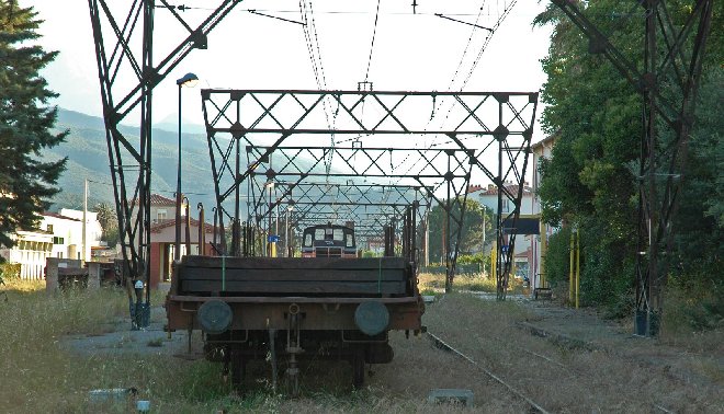

POMidi a écrit:Merci "LAKUR" pour l'illustration de cette caténaire si particulière.
Quand j'étais gamin et que le hasard des déplacements pendant les vacances nous faisait croiser ces lignes j'étais déjà très intrigué par cet aspect que je ne connaissait pas. Ensuite, je l'ai souvent cotoyé mais, pour des raisons que j'ai déjà expliqué 100 fois sur les fora, pas de photos. C'est donc avec plaisir que je regarde celles-ci.
Salutations amicales.
salut pierre,
Lors de mon périple en juin 2006 sur le canari je me suis arrêté en revenant sur Argelés près du PN de la gare d' Ille-s-Têt entre Perpignan et Villefranche de conflent pour découvrir ces spectaculaires portiques .
Patrick

Diable! J'croyais que l'"effet de peau" ne commençait à se manifester que dans les courants de haute fréquence (>= 1000 Hz). Mais je comprends que le captage d'un courant comme 15 1500V se fera aussi bien sur deux fils de section modeste que sur un gros fil ayant une surface en coupe équivalente car il y aura deux points de contact avec l'archet plutôt qu'un et on aura économiné pour une ligne de plusieurs kilometres en double voie, quelques tonnes de cuivre, ce qui n'est pas rien.
Mais si je comprends bien le problème des fils de contact et le captage d'un courant à tension modeste, je me pose toujors la question relative aux fils porteurs. Là, j'donne ma langue au chat... hormis des suppositions...
En tout cas, merci pour ces superbes photos! Quand j'pense que j'suis passé dans la région dans la région en 1997 et (alors que je savais que la ligne était particulière pour avoir abrité le 12 kV 16 2/3 z jusqu'à une époque bien avancée) que j'ai vu Villefranche, je me suis pas arrêté au bon endroit!
