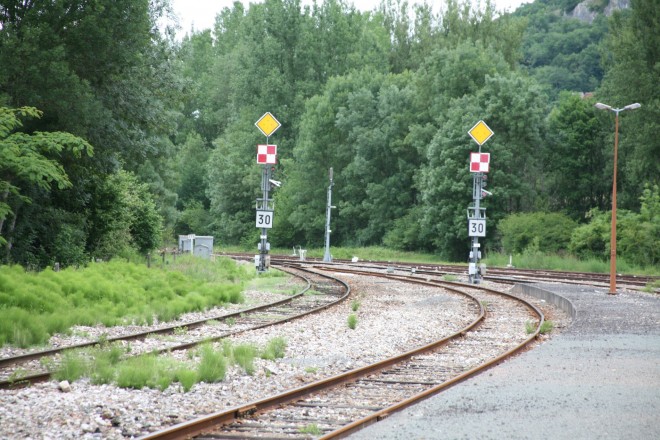

Merci pour ces explications. Sais tu combien il y a de cantons intermédiaires sur cette section et qu'elles sont les gares permettant les croisements: n'y a t-il que Turenne où est-ce que cela reste possible aux quatre routes ?
Pour compléter notre visite de la gare de St Denis, voici la sortie coté Brive, et ses cocardes:

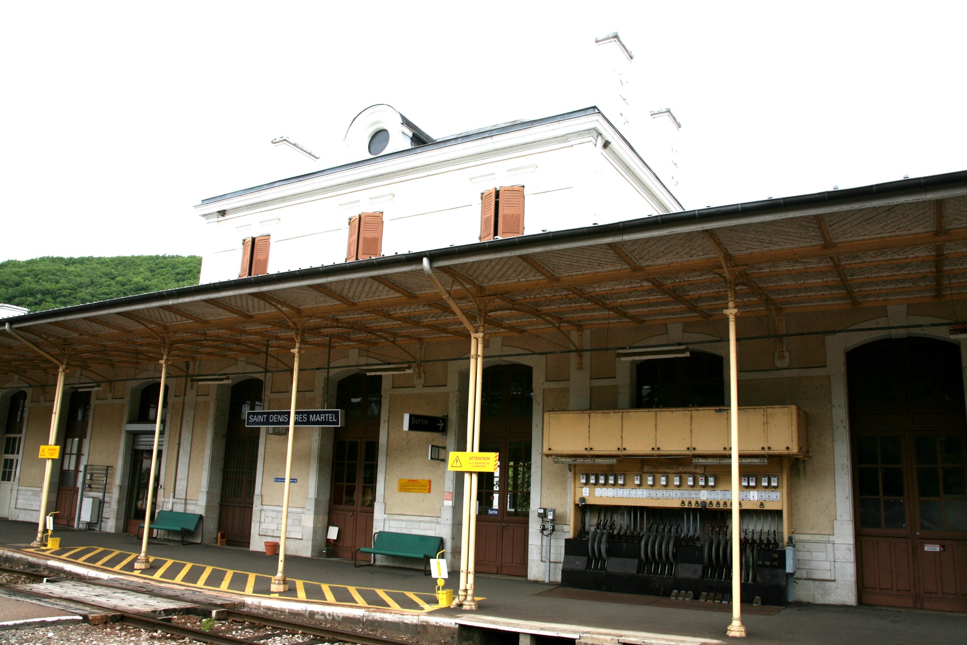

Une vue de 3/4 de la marquise accolée au BV. Cette marquise abrite le poste d'aiguillage:
