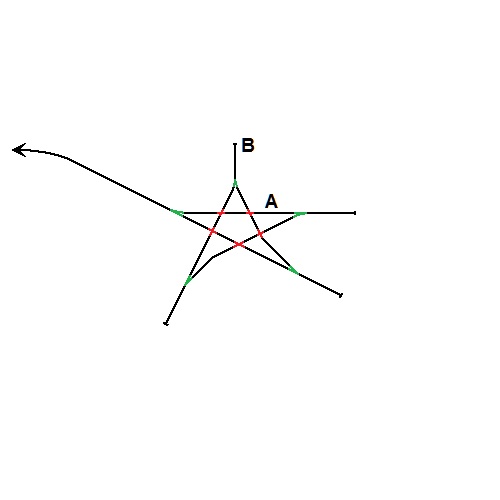

Les gares de Mals et d'Innichen à la frontière entre l'Autriche et l'Italie, perdues dans les montagnes, n'avaient pas la place pour un triangle de retournement. La solution a été une étoile à 5 branches. Celle d'Innichen existait encore en 1993...
Je peux essayer de gribouiller un petit schéma s'il y en a que ça intéresse. Ce serait en tout cas une idée particulièrement originale pour un réseau !

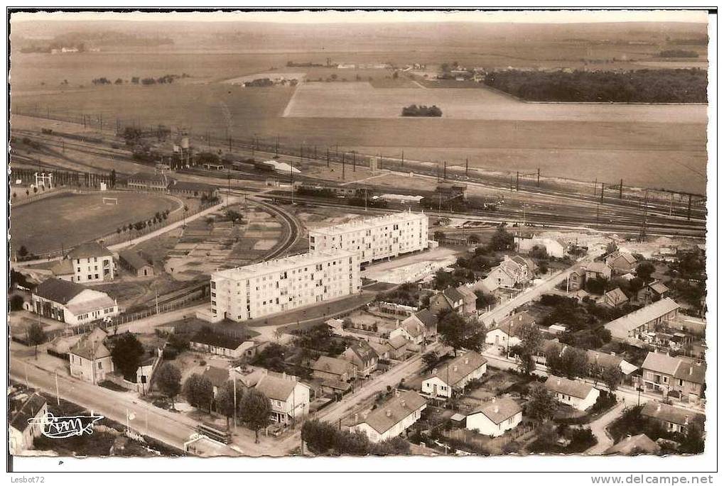

A Trappes en effet il y avait bien un triangle à l'ancien dépôt. Peut être toujours visible?

Voici une image (Merci Delcampe) ou l'on aperçoit le triangle de Trappes, derriére les 2 immeubles.En arriére plan la ligne Paris,(à gauche) Chartres, le Mans (vers la droite).

Allez, juste avant de fermer boutique pour deux-trois jours, le petit gribouillis proposé...
Tel que présenté il nécessite 5 aiguilles (en vert) et 5 croisements (en rouge).
Mais on peut économiser deux croisements en faisant passer la branche "A" au-dessus du point "B". C'est d'ailleurs cette configuration (avec 3 croisements seulement) qui est/était utilisée à Innichen. Et il faut reconnaître que cela fait encore plus mystérieux... Comment diable peut-on retourner une machine avec un tel labyrinthe de voies ?
Et pourtant elle se retourne (comme disait...)
bw
