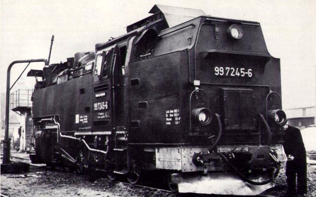

Tu n'as pas eu la berlue:
BR 99 7245-6 (ex 99 245 DR)(LKM 13422/1956)
Ces machines à vapeur surchauffée 1'E1'h2 pour voie métrique mm, les plus puissantes construites en Allemagne pour la voie étroite, ne sont pas des machines d'avant guerre. Ce ne sont donc pas des machines d'origine DRG. Elles ont été mises en construction et livrées entre 1954 et 1956 par LKM ("Lokomotivbau Karl Marx") à Babelsberg sous les numéros de série de construction 13408 à 13424 et immatriculées à la DR comme série BR 9923-24 avec les numéros 99 231 à 99 247. De 1976 à 1980, elles ont été transformées pour la chauffe au fuel. Est-ce à cette occasion ou suite à la mise en place de la numérotation UIC qu'elles ont reçu leurs immatriculations actuelles? (un "7" devant l'ancien numéro et un numéro complémentaire), je ne le sais pas car c'est trop moderne pour moi. Ma science des (et l'intérêt que je porte aux) chemins de fer s'arrête en 1960.
J'édite ma réponse: le quatrième chiffre introduit devant le numéro de série d'origine à trois chiffre date de l'ordonnance du 1er juillet 1970 et a pour but d'identifier l'écartement de la locomotive. ainsi, nous avons
99 3... pour 600 mm
99 1... et 99 4... pour 750 mm
99 2... pour 900 mm
99 5... à 99 7... pour 1000 mm
Lors de la transformation pour la chauffe au fuel des locomotives à écartement métrique, il a été prévu d'utiliser le zéro comme premier chiffre. Ainsi, lors de sa transformation; la 99 7232 est-elle devenue 99 0232 puis 99 0232-1. Ce qui laisse entier le mystère du dernier chiffre.
