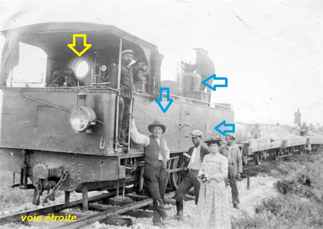

17 Mai 2020, 14:35
D'abord, merci de m'accueillir ici ! La raison de mon inscription se résume à l'identification de la loco de cette photo :
La photo doit dater des années 1900-1920 et a été prise en Algérie.
En vous remerciant par avance,
Bien cordialement,

Bonsoir, beau document que voilà avec matière à réflexion pour les quelques détails visibles
Ils en restent d'autres, le bas des bâches à eau droit dans le prolongement de la plateforme, etc....

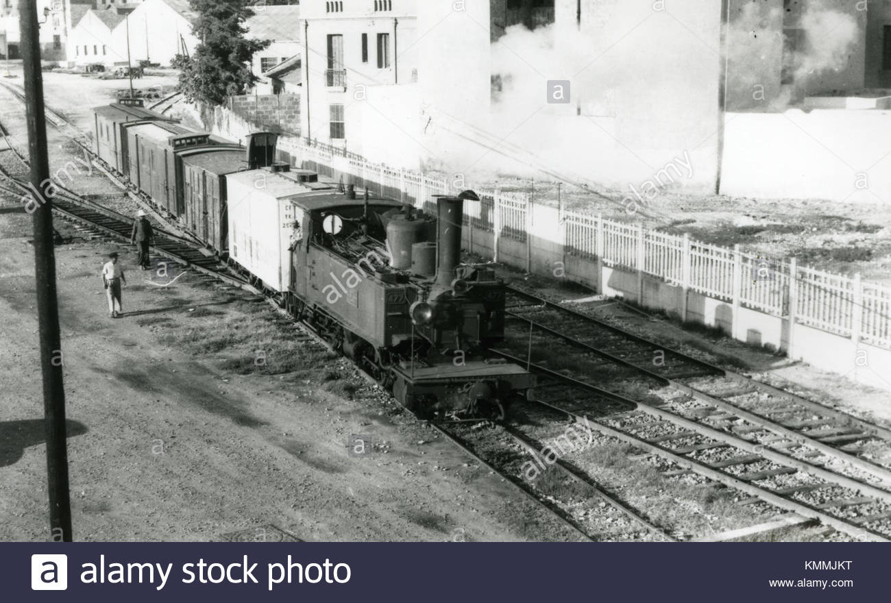

Alors, pour aider, j'ai trouvé un soeur ou une cousine de 3/4 face avant :
L'enquête continue :yin

SUPER ! L'image existe aussi sur Wikimedia Commons en super définition :
https://upload.wikimedia.org/wikipedia/ ... n_1952.jpg
Est-il possible que ce genre d'engin ait perduré en fonction de la période 1900-1920 jusque dans les années 50 ? A priori, le personnage avec le chapeau qui se tient debout sur le remblai et qui est appuyé à la loco est né en 1864 et la dame en 1869 :
Je peux mettre des détails de la loco, aussi si nécessaire ou utile ! L'image de base mesure 4852 x 3444 pixels.

Pour ma part, sans être un spécialiste mais avec les différentes recherches effectuées, je pencherais pour une SBC c-à-d. une Société de Construction des Batignolles-Chatillon mais du réseau tunisien voisin :
n°211 et 212, type 030t, livrées en 1886 par la Société de construction des Batignolles wiki
Il y a quelques spécialistes de la voie étroite sur FT mais qui risquent de ne pas venir ici, alors la crème de la spécialité se trouve sur http://www.passion-metrique.net/forums/ où tu pourrais poser les différentes questions qui te turlupinent ;)
Et tu reviens nous donner les réponses. :ange2:

Bonsoir / Bonjour,
Merci pour cette nouvelle piste !
Je vais effectivement aller poser la question sur le forum indiqué mais avant j'aimerais savoir si l'idée des "n°211 et 212, type 030t, livrées en 1886 par la Société de construction des Batignolles" :
- vient de la lecture (qui est presque une devinette !) du "panneau" au-dessus du chapeau de la dame,
- ou si cette idée est effectivement confirmée par la possibilité qu'il soit inscrit 211 sur ce "panneau" :
Définition native du scan mais contraste fortement augmenté.
Rien de lisible, par contre, sur le "panneau" à moitié caché par le chapeau du gars.

Effectivement, c'est le nombre qui me parait lisible sur cette plaque, qui somme toute est un élément appréciable, car il donne normalement le numéro d'ordre dans la compagnie utilisatrice, et quand une liste existe, ça permet de réduire le champ d'investigation. Mais ça reste un jeu de piste. :shock:
Oui, sur le net, tu vas rencontrer plus de Corpet-Louvet que de Batignolles-Chatillon, mais il y a les quelques flèches de la photo que je t'ai postée et autres indices :
- une disposition de roues 030, et sur une voie étroite, et sans tender,
- le dôme et la cheminée,
- les hublots ronds,
- la ligne de caisse qui est droite,
- une barre ronde au dessus de la bâche à eau, et trois robinets sur la bâche à eau à côté de la ligne de rivets,
- une plate-forme à l'avant devant la BAF (boite à fumée)
- rien qu'un garde-corps sur l'arrière de la cabine, et une plaque carrée.
- la forme latérale de l'ouverture de la cabine,
- le tablier aux coins en biseau, et le rivetage du longeron sur celui-ci
- la plaque constructeur et de numéro rectangulaires mais aux coins arrondis,
- etc....
Autant d'éléments à prendre en compte pour éliminer les intrus :ange2:
Mais ça peut être un autre constructeur :gne: C'est pour cela, qu'il faut l'avis des spécialistes. ;)

Pour ce qui plaide en faveur SBC :
http://www.train-jouet.com/PA/Vente-CPA ... TR2181.jpg
POC (Corrèze) - Locomotive Batignolles type 120 T n° 64
http://www.train-jouet.com/PA/Vente-CPA ... TR2140.jpg
POC (Corrèze) - Locomotive Batignolles type 120 T n° 67
http://www.train-jouet.com/PA/Vente-CPA ... TR1254.jpg
Argentat - La Gare (Corrèze Pittoresque) - Locomotive P.O. n° 64 (arrière de la loco)
Ici ce sont des 120, il y a beaucoup de similitudes dans le mode de construction de l'engin, mais cela ne permet pas d'assurer que l'algérienne de ta photo est bien une SBC :siffle:
Modifié en dernier par sncb_nmbs le 19 Mai 2020, 14:33, modifié 1 fois.

Avec les éléments dont nous disposons, ce serait la 211 de La Compagnie des chemins de fer Bône-Guelma et prolongements ({qui} est une société anonyme française créée en 1875 pour construire et gérer des lignes de chemin de fer en Algérie et en Tunisie. Au début des années 1900, l'évolution de la gestion des chemins de fer par l'administration française en Tunisie et en Algérie impose une modification du fonctionnement de la société. En 1923, elle devient la Compagnie fermière des chemins de fer tunisiens.) et construite par Batignolles-Chatillon.
La seconde 211 (N° 211 à 220, type 230, construites en 1907 par Fives Lille), de la Compagnie de l'Est algérien est à voie normale et donc exclue pour la photo. :shock:

Shadoko a écrit:Bonsoir,
Bien cordialement,
PM
Re: Ce train... C'est quoi ? C'est où ?
Message par Shadoko » 20 05 2020 à 11:25
Alors voilà, j'aimerais, à titre de simple curiosité, savoir de quoi il s'agit sur cette photo prise a priori entre 1900 et 1920 (le gars appuyé à la loco est né en 1865 et la femme à côté en 1869) a priori en Algérie (ils habitaient dans la région de Bougie où ils avaient une exploitation agricole)
Bonjour, concernant la vie des personnages en question, si ce n'est déjà fait, pourquoi ne poserais-tu pas la question ICI :?:
