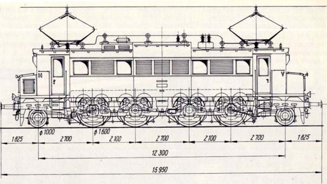

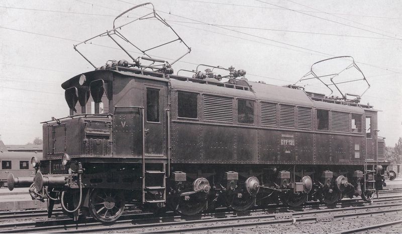

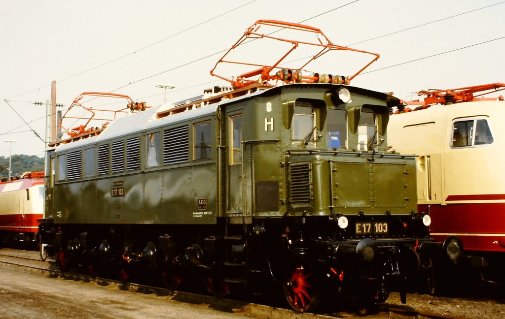

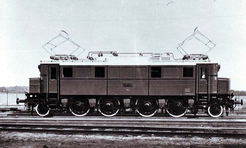

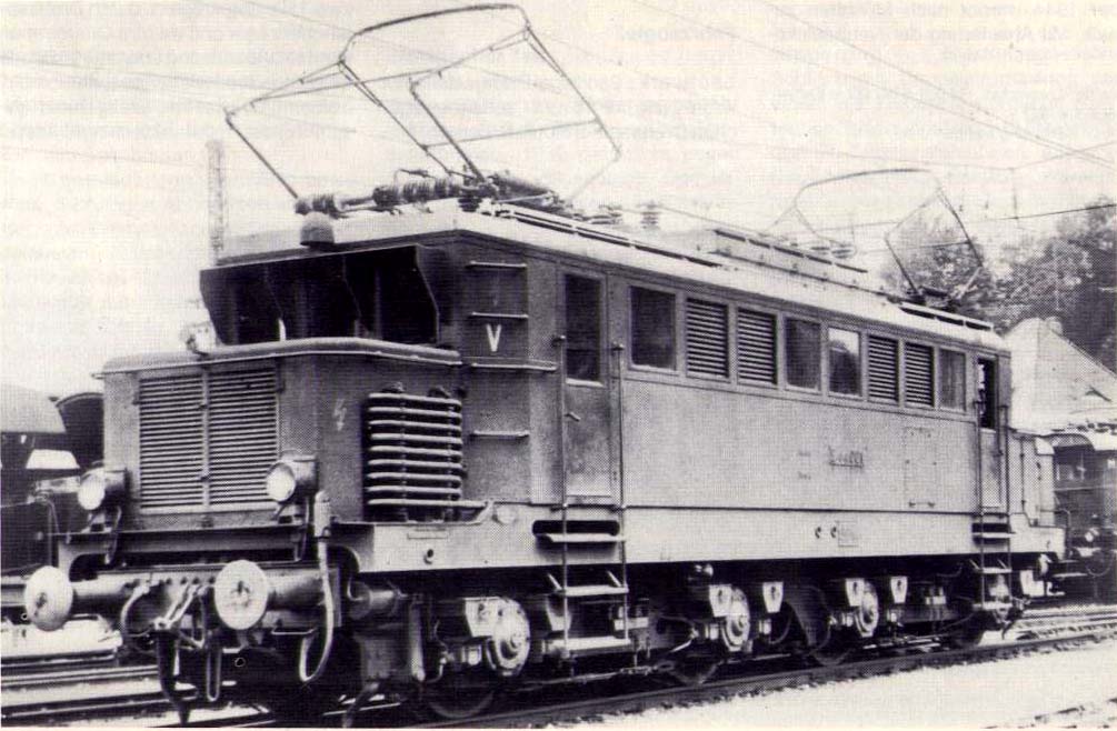

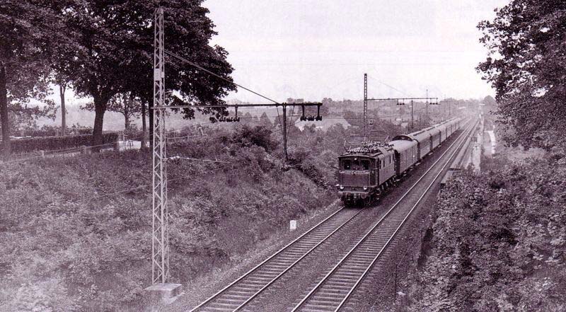

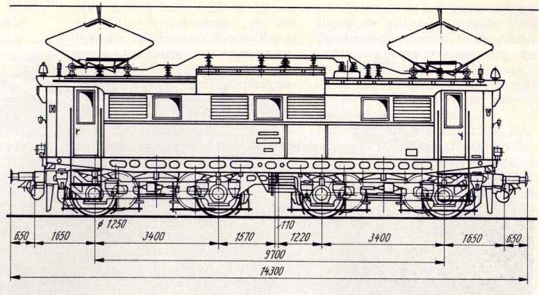

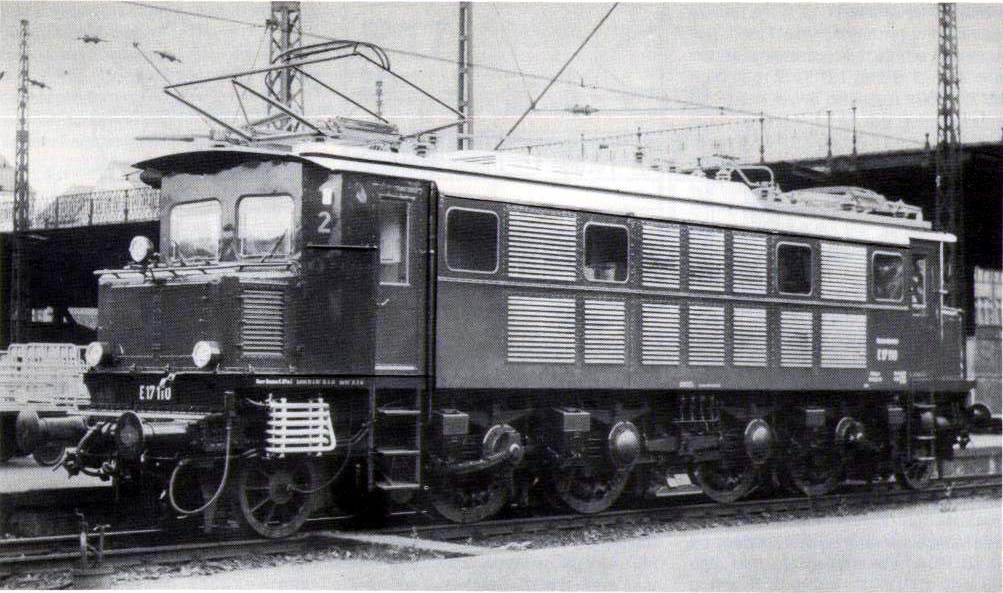

2-10) 1928 – E 17
Avec la série E 17, les choses sérieuses commencent. Une fois terminés les essais réalisés avec les locomotives de vitesse expérimentales à transmission élastique Kleinow E 21 01 et E 21 02 commandées en 1925, la DRG se tourna à nouveau vers AEG, dont les machines avaient fait leurs preuves, pour une commande de série de 33 locomotives. La commande fut rapidement étendue à 38 exemplaires.
Le cahier des charges demandait notamment un allégement de la masse totale de la nouvelle machine d’environ 10t par rapport à la E 21. L’on pouvait de ce fait réduire le train d’essieux d’un essieu porteur et, de la distribution 2’Do1’ de la E 21, revenir à la distribution 1’Do1’ qui avait déjà été retenue pour les machines bavaroises de la série E 16 en 1926.
Associés au sein du consortium WASSEG, AEG et SSW équipèrent chacun 19 des 38 locomotives. Les performances attendues étaient du même ordre que celles des E 21.
La DRG mit les locomotives en service entre la fin de l’année 1928 et le milieu de l’année 1930. Elles reçurent encore deux plages de numérotation, survivance opiniâtre des anciennes administrations royales ! Il y eut de ce fait les E 17 01 à E 17 18 et les E 17 101 à E 17 120. La première à prendre son service fut, le 17 octobre 1928, la E 17 113 du dépôt de Schlauroth, près de Görlitz en Saxe. La dernière fut, le 14 juin 1930, la E 17 10 du dépôt de Munich Hbf.
Leur Directions d’affectation initiales étaient, au nord, celles de Halle et de Breslau, et au sud, celle de Munich puis plus tard également, celle de Ratisbonne. A la Direction de Halle, les E 17 reléguèrent les E 06 et E 061 en service omnibus.
Afin de conserver l’identification des régions d’affectation des machines, les E 17 17 et E 17 18 qui furent déplacées de Bavière en Silésie en 1931 et 1932 furent renumérotées E 17 121 et E 17 122. Il en alla de même en 1934 et 1935 pour les E 17 15 et E 17 16 renumérotées E 17 123 et E 17 124.
Les 18 locomotives affectées en Bavière furent initialement réparties à raison de 17 au dépôt de Munich Hbf et une au dépôt de Ratisbonne. Ce dernier dépôt reçut début 1930 cinq locomotives E 17 supplémentaires déplacées depuis Munich. Son parc de machines de vitesse électriques fut ensuite encore renforcé entre 1934 et 1936 par l’arrivée des E 18.
Vers la même époque, le dépôt de Stuttgart reçut à son tour des machines munichoises. Précédemment, en 1933, le dépôt de Stuttgart avait déjà reçu des E 17 en provenance du dépôt de Leipzig Hbf Ouest où elles avaient été remplacées par les nouvelles E 04. Une machine de Leipzig fut en même temps transférée au dépôt d’Ulm.
Les transferts ne s’arrêtèrent pas là : huit des E 17 de Stuttgart furent transférées en 1939/40 au dépôt d’Ulm où elles restèrent affectées jusqu’en 1942/43.
En 1943 toujours, trois des E 17 de Ratisbonne et l’une de celles encore à Munich furent affectées au dépôt d’Augsbourg. Elles y furent suivies d’autres en 1945 dont entre autres huit machines provenant de la Direction de Breslau.
Cette répartition à l’ouest resta à peu près constante jusqu’au milieu des années soixante du vingtième siècle. A partir de 1967, la DB concentra les machines E 17 au dépôt d’Augsbourg. Fin 1967, celui-ci en comptait 26. Renumérotée 117 au premier janvier 1968, la série des E 17 resta entièrement affectée au dépôt d’Augsbourg jusqu’à la fin de sa radiation.
Les radiations et destructions du fait de guerre s’établirent comme suit :
Les E 17 117 et 119 furent perdues quelques part en Silésie en 1945. Les machines suivantes furent radiées principalement à la suite de dommages subits du fait de bombardements :
1943 : E 17 03 et 11
1944 : E 17 01 et 08
1946 : E 17 10
1949 : E 17 02 et 09
D’un point de vue technique, grâce à une augmentation de la vitesse des moteurs, la vitesse maximale des machines fut portée de 110 km/h à 120 km/h dès 1934. Certaines machines furent par la suite équipées par AEG de freins de roues. Ce fut notamment le cas pour la E 17 113 en novembre 1938.
Après 1945, la DB procéda, en commençant par la E 17 103, à une amélioration du refroidissement des transformateurs en perçant le bas des caisses de sept grilles d’aération supplémentaires.
Un plan de modernisation générale des locomotives fut mis en application à partir d’août 1961. La première des E 17 modernisées fut la E 17 110. Les machines furent équipées de deux larges fenêtres frontales à joints de caoutchouc en remplacement des fenêtres étroites d’origine. Les fenêtres latérales rectangulaires furent également échangées contre des fenêtres aux angles arrondis et aux joints de caoutchouc. Les pantographes DRG furent remplacés par les nouveaux pantographes DBS 54 à double palette. La ligne de toiture fut refaite sur le modèle de celle des E 101. L’on installa des interrupteurs de sécurité de marche en cabine (ce que l’on appelle « homme mort » à la SNCF), des chargeurs de batteries transistorisés, des interrupteurs à bascule à la place des poussoirs à ressorts ainsi que de nombreux éléments récemment développés pour les nouvelles locomotives de la DB (disjoncteurs, relais, etc.).
L’on améliora le système de fixation des caisses aux châssis ainsi que les systèmes de rappel des bogies Krauss-Helmholtz.
L’arrivée en nombre des nouvelles locomotives E101 mit cependant un terme prématuré au programme de modernisation des E 17. Ne furent finalement modernisées en tout ou partie que les E 17 111, 114, 116 et 121. Ces quatre là reçurent également les nouveaux pantographes DBS 54. Elles virent également leurs toitures prolongées au dessus des pare-brise à des fins de pare-soleil. Cette dernière disposition amena à déplacer le troisième feu sur le haut des capots.
En 1971, on trouvait encore 25 locomotives 117/E 17 en service complet au dépôt d’Augsbourg. Elles parcouraient un kilométrage annuel moyen de 124.116 km par machine.
Ce n’est qu’à partir de 1973 que leur utilisation en service commença à se réduire de plus en plus. Il ne restait plus que 15 locomotives en service en 1977 et leur kilométrage annuel moyen n’était plus que de 28.660 km. Mi-1978, ne restaient en service que les 117 106 et 117 113.
Les radiations à la DB eurent lieu comme suit :
1971 : 117 003
1974 : 117 104
1975 : 117 005, 109, 111, 118 et 121
1976 : 117 013, 014 et 020
1977 : 117 004, 007, 012, 102, 103, 105, 110 et 116
1978 : 117 107, 108, 112, 114, 115 et 122
La dernière machine, la 117 006, quitta le service en avril 1980.
Avant-dernière des E 17 à se trouver radiée en 1979, La E 117 113 fut confiée à la DGEG pour devenir locomotive musée. La machine fut restaurée en livrée verte de la DR. A cette occasion, elle reprit le numéro E 17 103.
Restées à l’Est, les E 17 123 et 124 furent expédiées en URSS en 1946 et réintégrées à la DR en 1952/53. La DR procéda à leur réparation et les remit en service voyageurs jusqu’en 1965. Les passages en atelier donnèrent lieu à un transfert de numérotation. A la suite d’un accident subit par la E 17 123 en 1960, la locomotive E 17 101 alors garée dans le parc des rebuts de la DR fut officiellement radiée le 25 avril 1961 et remise en état à partir de pièces de la E 17 123 dont elle reprit le numéro. Les deux machines de la DR stationnaient au dépôt de Leipzig. Elles furent finalement retirées du service, radiées le 23 janvier 1968 et ferraillées le 30 mars 1968.

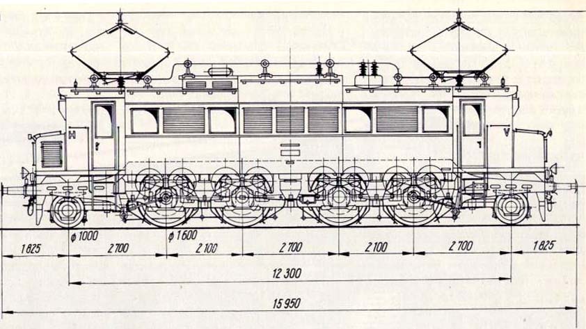

Tension et fréquence d’alimentation : 15 kV, 16 2/3 Hz
Puissance horaire : 2800 kW à 89 km/h
Puissance continue : 2300 kW à 96 ,5 km/h
Puissance spécifique : 25,1 kW/t
Disposition d’essieux : 1’Do1’
Entrainement : Transmission élastique Kleinow-Westinghouse
Longueur hors tampons : 15950 mm
Empattement total : 12300 mm
Poids en ordre de marche : 111,7t
Masse adhérente : 80,8t
Vitesse maximale : 120 km/h
Constructeur : AEG
Equipementier électrique : WASSEG, AEG, SSW
Moteurs : 4 x 2 moteurs alternatifs à excitation série
Nombre total construit : 38
Numérotation DRG : E 17 01 à E 17 14 – E 17 101 à E 17 124 (après transfert de quatre machines du sud au nord)
Première mise en service : 1928
Dernière radiation : 1979

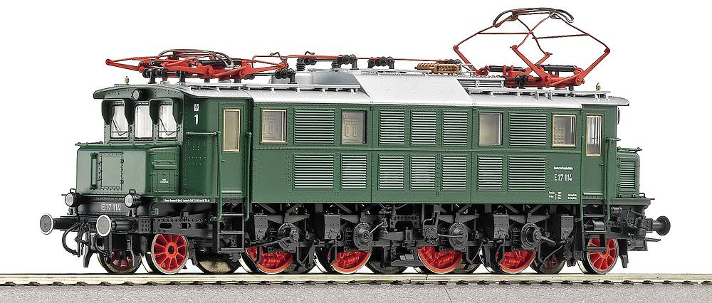

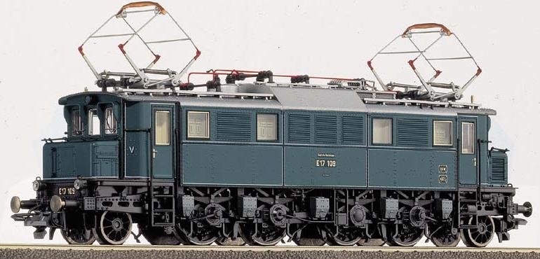

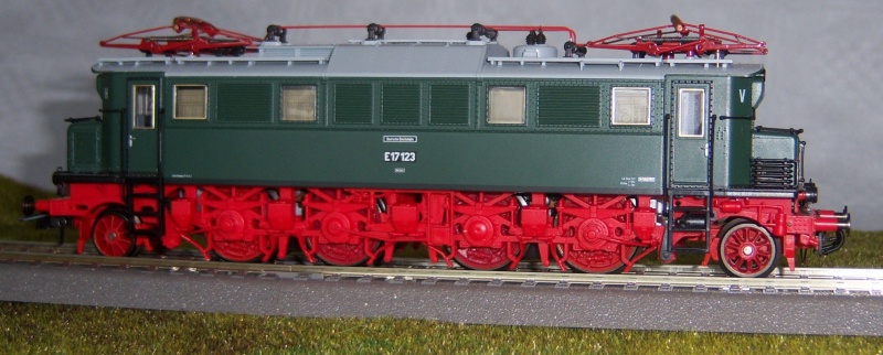

Les E 17 ont été reproduites à l’échelle H0 par Roco. La E 17 111 a également fait l’objet d’une reproduction « insider » par Märklin en 2011. Les sociétés Rothe Top Technik et Jago ont un temps produit les modèles à l’échelle TT. Arnold les avait à son catalogue à l’échelle N dès 1979.

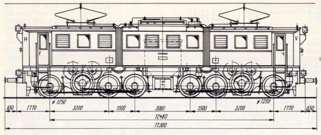

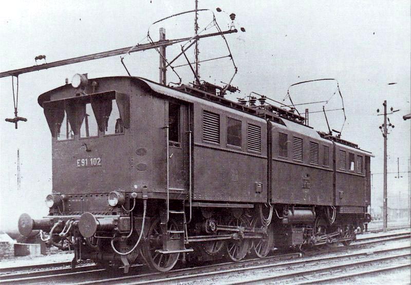

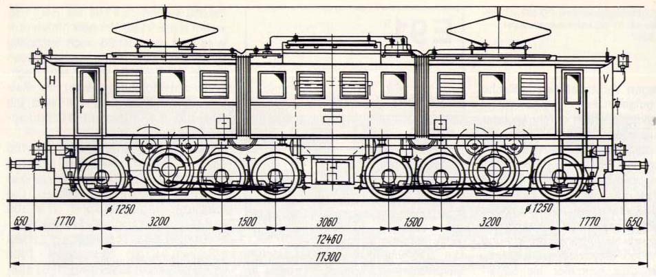

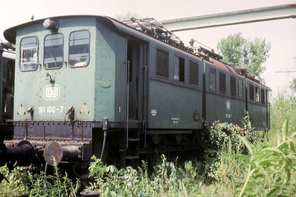

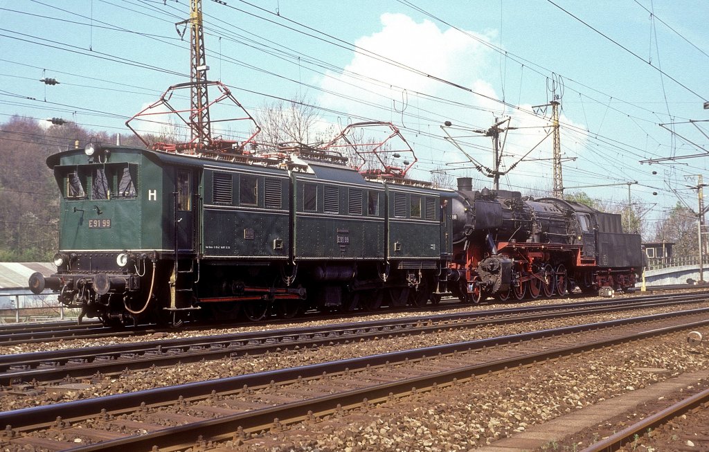

2-11) 1929 – E 919
L’augmentation générale du trafic sur les lignes électrifiées amena la DRG à commander en janvier 1927 un supplément de 88 locomotives.
Afin de couvrir les besoins en machines dans les meilleurs délais, 24 de ces 88 locomotives provinrent de machines développées lors du premier programme d’unification des locomotives électriques de la DRG et remises en construction pour la circonstance. Parmi elles, 12 machines C’C’ étaient destinées au réseau de Silésie et devaient obligatoirement être équipées de freins rhéostatiques.
Par comparaison avec les locomotives C’C’ déjà en service de la série E 91, les nouvelles machines devaient être allégées, aussi bien dans leur partie mécanique que dans leurs équipements électriques, afin de ne pas dépasser la charge par essieu admise sur les lignes de Silésie.
De ce fait, les nouvelles locomotives formant la série E 919 allaient quelque peu différer de leurs ainées de la série E 91.
Les nouvelles locomotives furent construites par AEG et équipées par WASSEG. Il leur était demandé de tracter des trains de marchandises de 1200t à 35 km/h en rampe de 10‰ et de pouvoir emprunter les bosses de triage.
Livrées et immatriculées comme E 91 95 à E 91 106, les locomotives furent stationnées au dépôt de Dittersbach. A la suite d’un accident en 1943, la E 91 96 fut radiée et déplacée en Allemagne du Sud où elle fut ferraillée en 1945.
Peu avant la fin de la guerre en 1945, les locomotives E 91 95 à E 91 102 furent déplacées de Dittersbach vers l’Allemagne du Sud. Au cours de ce déplacement, la E 91 95 fut endommagée par un bombardement. La E 91 98 fit un court passage par le dépôt de Schlauroth.
Parmi les machines restées à l’est de l’Allemagne, la E 91 104 fut acheminée au Raw de Dessau à la suite d’un bombardement. Elle y fut rejointe en octobre 1945 par les trois autres machines encore à Dittersbach : les E 91 103, 105 et 106. Ces trois locomotives ainsi que des éléments de la 104 furent expédiés en URSS en 1946.
Les E 91 103, 105 et 106 firent retour à la DR en 1952/53 où elles furent reléguées dans le parc des rebuts. La 103 fut radiée le 21 mai 1962, la 105 le 14 mars 1962 et la 106 le 11 mai 1962. Toutes trois furent ferraillées entre ces dates et juillet 1963 sans avoir repris de service.
Les machines d’Allemagne du Sud tournèrent entre plusieurs dépôts : Fribourg, Freilassing, Haltingen, Munich Hbf, Munich-Est, Pressig-Rothenkirchen, Ratisbonne et Oberhausen-Osterfeld Sud.
Le premier janvier 1968, les machines furent renumérotées dans la série 191. Les dernières machines de la série terminèrent leur carrière en triage aux dépôts de Munich Est et d’Oberhausen-Osterfeld Sud.
Les dates de radiation de l’ensemble des machines se résument comme suit :
1943 : E 91 96
1949 : E 91 95
1962 : E 91 103, 105 et 106
1974 : 191 097, 098 et 102
1975 : 191 099, 100 et 101
La E 91 104 est répertoriée comme perte de guerre.
La 191 099 a été préservée et remise en état au dépôt de Haltingen. Elle est aujourd’hui locomotive musée de la DB.
Puissance horaire : 2200 kW à 39,2 km/h
Puissance continue : 1680 kW à 48 km/h
Puissance spécifique : 18,9 kW/t
Disposition d’essieux : C’C’
Entrainement : par arbre secondaire de renvoi, bielles d’accouplement et bielles motrices légèrement inclinées (Winterthur)
Longueur hors tampons : 17300 mm
Empattement total : 12460 mm
Poids en ordre de marche : 116,4t
Masse adhérente : 116,4t
Vitesse maximale : 55 km/h
Constructeur : AEG
Moteurs : 2 x 2 moteurs alternatifs à excitation série
Nombre total construit : 12
Numérotation DRG : E 91 95 à E 91 106
Première mise en service : 1929
Dernière radiation : 1975

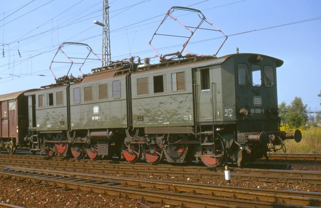

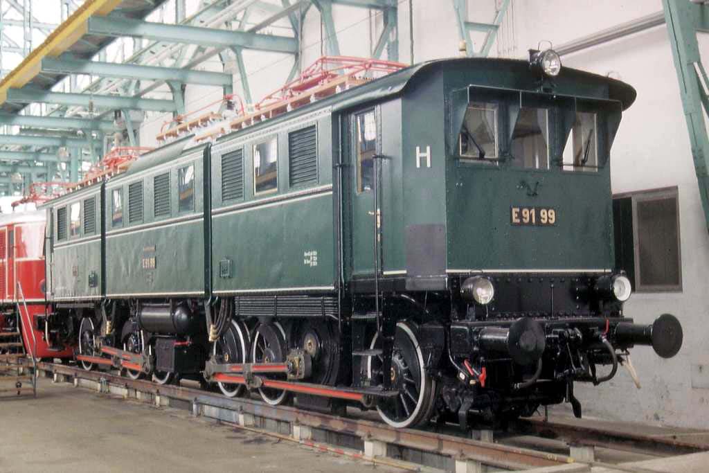

Locomotive C’C’ modernisée 191 099-1 de la DB, ex E 91 99 de la DRG en service de triage à Munich-Laim le 12 septembre 1974

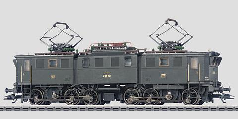

La machine a été reproduite en modèle aux échelles 1, H0 et Z par Märklin :
Modèle Märklin H0 37196 de la locomotive E 91 104 en livrée Blau-Grau de la DRG
Modèle Märklin H0 39195 de la locomotive E 91 100 en livrée de la DB des années cinquante

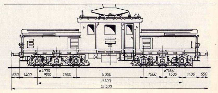

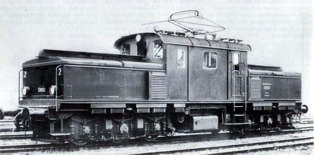

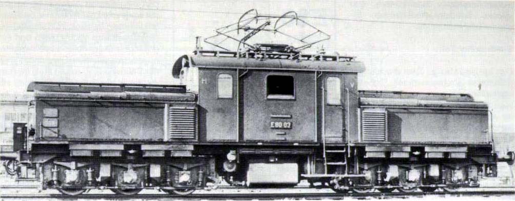

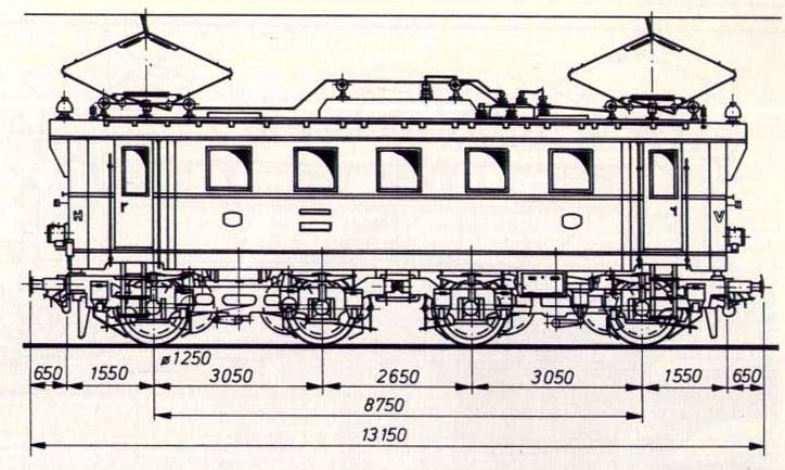

2-12) 1930 – E 80
Afin d’assurer le service de triage au sein des grandes gares de Munich dont les voies n’étaient que partiellement électrifiées, la DRG passa commande le 16 juin 1928 de cinq locomotives électriques particulières. Construites par Maffei et équipées électriquement par SSW, les machines qui étaient initialement supposées former la série E 79 furent livrées et mises en service comme E 80 01 à 05 au cours de l’année 1930.
Equipées de moteurs à courant continu, les locomotives étaient capables de s’alimenter en énergie soit via la caténaire 15 kV 16 2/3 Hz et un système de redresseurs, soit par des batteries embarquées dans deux grands capots encadrant le poste de conduite.
Ainsi capables d’assurer leur service sur l’ensemble des faisceaux de voies munichois, les machines remplacèrent également certaines des locomotives à vapeur sur les voies non électrifiées. Leur champ d’action fut immédiatement celui des gares de Munich Hbf et Munich sud. Leur rayon d’action en marche sur batterie se révéla suffisant pour le service demandé et leur comportement en marche fut apprécié, bien que leur conduite fût assez complexe.
D’une distribution d’essieux (A1A) (A1A), les locomotives avaient une vitesse maximale de 45 km/h.
Dès l’année 1938, la E 80 01fut équipée à titre expérimental d’un redresseur au sélénium à la place des redresseurs à vapeur de mercure installés d’origine.
A l’exception de la E 80 04 radiée par la DRB en 1944 à la suite de dommages de guerre, la série de machines traversa la deuxième guerre mondiale et fut intégrée à la DB. De la mi-1956 à mai 1957, le E 80 01 servit à nouveau de base d’expérimentation : elle fut équipée d’un redresseur au silicium d’une puissance de 800 kW, d’un système d’aération supplémentaire des moteurs de traction et d’un transformateur principal renforcé.
L’électrification complète des faisceaux de triage permit également l’abandon du mode de traction par batterie et simplifia grandement les commandes des machines.
Ces derniers équipements firent de la E 80 01 la première locomotive électrique équipée de redresseurs au silicium. Les essais qui se poursuivirent jusqu’en 1961 furent à l’origine du développement de la locomotive bi-fréquences E 320 21 de la DB.
Entre-temps, la DB avait radié les autres machines de la série, en 1958 pour les E 80 03 et 05 et 1960 pour la E 80 02. La E 80 01 fut à son tour retirée du service à l’issue des essais de redresseurs au silicium fin 1961. Aucune de ces machines n’a été préservée.
Puissance horaire : 248 kW à 14 km/h
Puissance continue : 210 kW à 34 km/h
Puissance spécifique : 2,7 kW/t
Disposition d’essieux : (A1A)(A1A)
Entrainement : moteurs suspendus par le nez
Longueur hors tampons : 15400 mm
Empattement total : 11300 mm
Poids en ordre de marche : 90,6t
Masse adhérente : 68,0t
Vitesse maximale : 40 km/h
Constructeur : Maffei
Equipementier électrique : SSW
Moteurs : 4 moteurs continus à excitation série
Nombre total construit : 5
Numérotation DRG : E 80 01 à E 80 05
Première mise en service : 1930
Dernière radiation : 1961

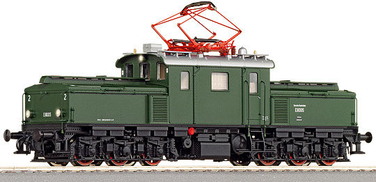

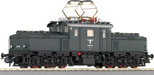

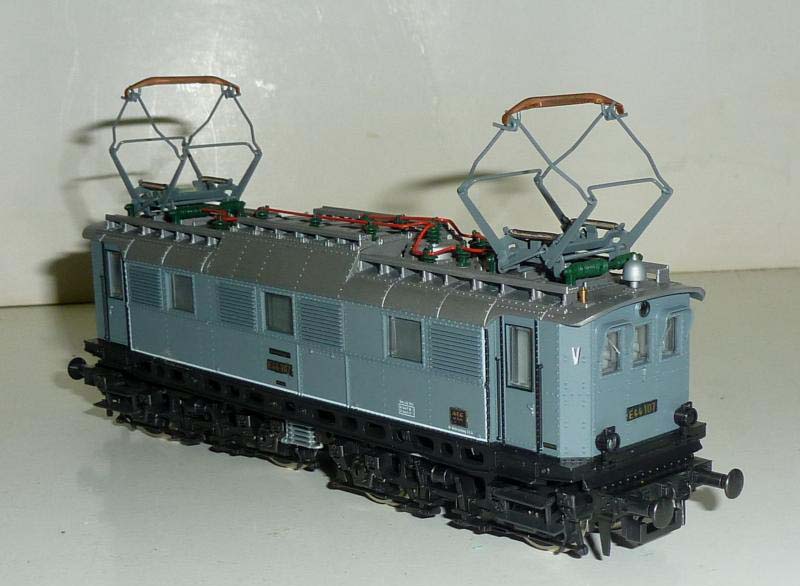

La machine a été reproduite à l’échelle H0 par Roco :
Modèle Roco 63871 de la locomotive E 80 04 en livrée Blau-Grau de la DRB
Modèle Roco 63870 de la locomotive E 80 05 en livrée de la DB des années 1950

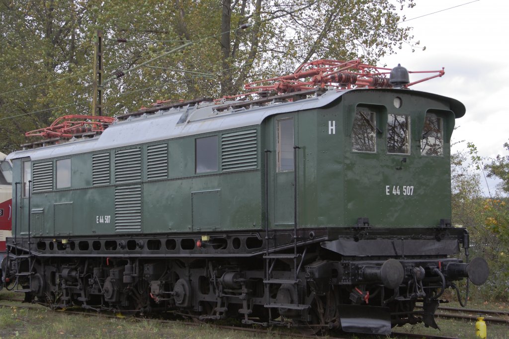

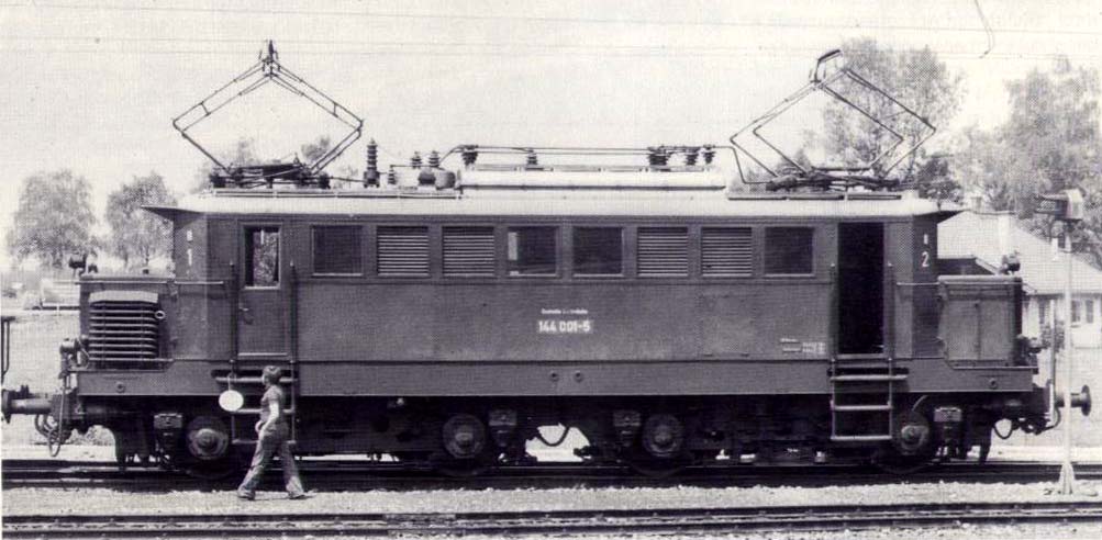

2-13) La série E 44
Pilier du parc de locomotives électriques d’avant guerre en Allemagne, construite pour le compte de la DRG puis de la DRB, incluse dans le programme des locomotives de guerre, remise en construction par la DB, présente sur l’ensemble des lignes à voie normale d’Allemagne, ayant roulé en Autriche, base expérimentale enfin du programme de développement des locomotives électriques 25 kV – 50 Hz de la SNCF, la série 44 pourrait faire l’objet d’un fil à elle seule.
Ayant subi de nombreuses transformations et adaptations, la série est complexe à décrire. C’est pourquoi j’en ai partagé l’historique en plusieurs sous-chapitres.

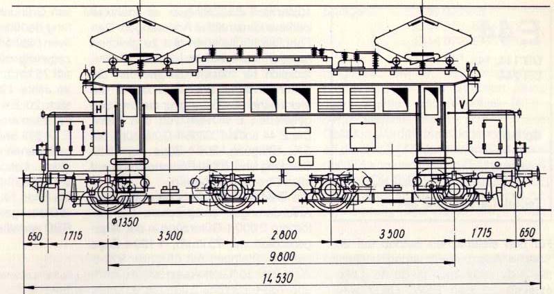

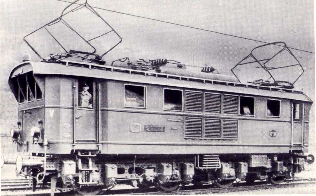

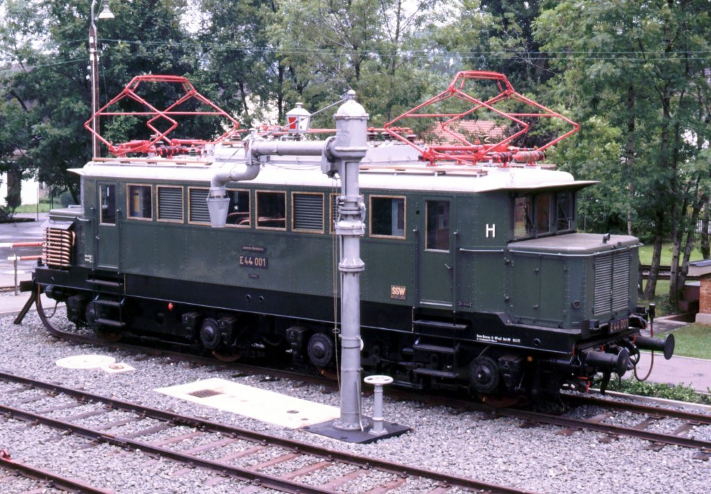

2-13-1) 1930 – E 44 001 – Machine prototype numéro 1
A la fin des années vingt du siècle précédent, la DRG n’avait plus les moyens financiers lui permettant de commander des locomotives E 75 supplémentaires, ni de faire mettre en construction une version modernisée de ce type de machine. C’est pourquoi, à sa demande, les constructeurs SSW (Siemens-Schukert-Werke AG, Berlin), MSW (Maffei-Schwartzkopff-Werke GmbH, Wildau) et BEW (Bergmann-Elektrizitätswerke AG, Berlin-Rosenthal) mirent chacun à l’étude le développement d’une locomotive à quatre essieux disposés en deux bogies à adhérence totale, sans essieux porteurs, équipée de moteurs suspendus par le nez et aux châssis et carrosserie entièrement soudés.
Pour développer la machine qui lui avait été confiée, la société SSW s’inspira des locomotives prototypes E 15 01 et E 16 101 que nous avons étudiées précédemment. La partie mécanique en fut sous-traitée à la fabrique de wagons de Wismar. Réceptionnée à la mi-1930, la locomotive fut immédiatement mise à l’essai.
Le cahier des charges à l’origine de son développement comprenait notamment la traction de trains de marchandises lourds sur le plat et la marche en double traction sur les lignes comportant des rampes. Des trains de voyageurs légers étaient également au programme sur tous les types de lignes. SSW avait bien proposé à la DRG de repartir des bases de l’une de ses locomotives pour trains rapides dont les rapports d’engrenages auraient été modifiés, mais la DRG en déclina l’offre.
La locomotive entra en service régulier le 26 août 1930 sur la ligne Magdebourg – Bitterfeld – Leipzig, au crochet des trains de marchandises et de voyageurs. Elle fut à nouveau déplacée pour des essais en mars 1931 et rejoignit cette fois la Bavière et la gare centrale de Munich Hbf. L’excellent comportement en marche de la machine permit d’en élever la vitesse maximale de 80 km/h à 90 km/h sans avoir à procéder à aucune modification mécanique.
Les essais se terminèrent officiellement le 10 mai 1933. Entre-temps, la décision avait été prise de construire en série les locomotives devant former la série E 44 sur le modèle de ce prototype. La machine fut alors officiellement immatriculée E 44 001. Elle assura du service entre Munich et Garmisch-Partenkirchen avec des incursions sur les lignes des Mittenwaldbahn et Außenfernbahn jusqu’à Grießen et Reutte au Tyrol.
La machine stationna au dépôt de Treuchtlingen d’octobre 1942 à juillet 1944, transita par le dépôt de Bamberg et fit retour à Munich en septembre 1944.
Intégrée à la DB, la machine poursuivit son service jusqu’au 18 décembre 1956, date à laquelle la mise en service des nouvelles locomotives E 41 la fit à nouveau déplacer à Garmisch-Partenkirchen. Renumérotée 144 001 au premier janvier 1968, elle termina sa carrière dans cette région jusqu’à sa radiation intervenue le 28 septembre 1978.
La DB a préservé la locomotive en état de marche. Elle est aujourd’hui abritée par le musée de Nuremberg.
Puissance horaire : 2120 kW à 83,5 km/h
Puissance continue : 1830 kW à 90 km/h
Puissance spécifique : 26,8 kW/t
Disposition d’essieux : Bo’Bo’
Longueur hors tampons : 14530 mm
Empattement total : 9800 mm
Poids en ordre de marche : 79,2t
Masse adhérente : 79,2t
Vitesse maximale : 90 km/h
Constructeur : Wismar
Moteurs : 4 moteurs alternatifs à excitation série
Numérotation DRG : E 44 001

Les E 44 507 et 508 ont été préservées en état de marche comme locomotive musée par la DB.

E 44 502 - 505
Puissance horaire : 1600 kW à71 km/h
Puissance continue : 1400 kW à 73 km/h
Puissance spécifique : 20,2 kW/t
Longueur hors tampons : 13150 mm
Empattement total : 8750 mm
Vitesse maximale : 80 km/h

E 44 506 - 507
Puissance horaire : 2200 kW à 63,5 km/h
Puissance continue : 2000 kW à 67 km/h
Puissance spécifique : 27,6 kW/t
Longueur hors tampons : 14300 mm
Empattement total : 9700 mm
Poids en ordre de marche : 79,6t
Masse adhérente : 79,6t
Constructeur : BMAG
Nombre total construit : 2
Numérotation DRG : E 44 106 à 107 puis E 44 506 à 507
Première mise en service : 1933
Dernière radiation : 1981

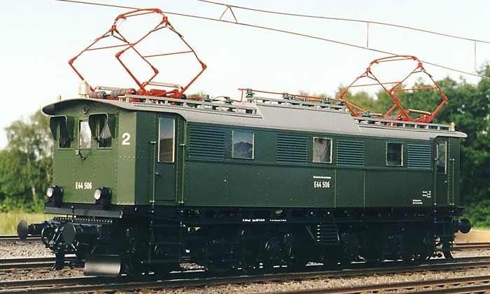

Locomotive Bo’Bo’ E 44 508 au côté de la E 44 001
Les machines de la deuxième série (506 à 509) ont été reproduites à différentes échelles :
