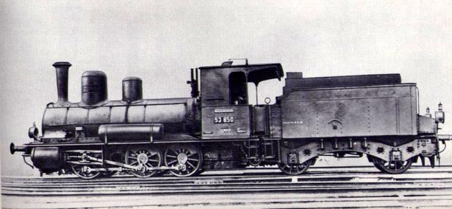

BR 53 850 (wü n° 712)(Maschinenfabrik Esslingen 3302/1904)

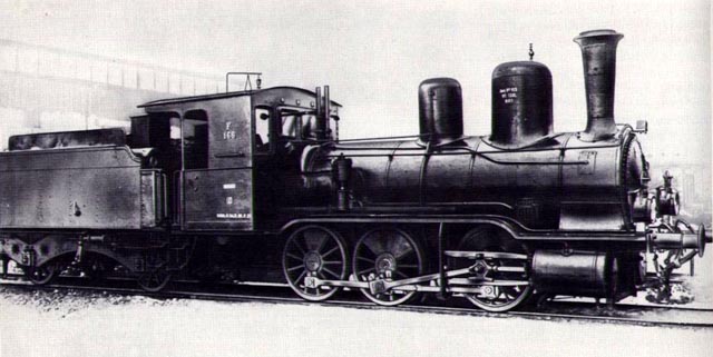

Wü F2 n° 166 SCHUSSENRIED (MF Esslingen 826/1867) transformée en 1891 en catégorie F2 aux ateliers d’Esslingen et devenue BR 53 8301 à la DRG

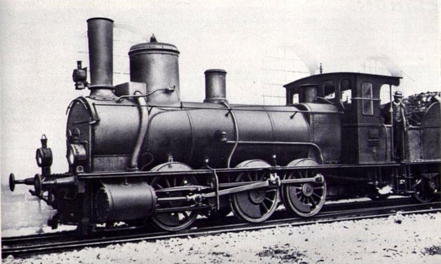

bad. VIIa17, numéro 509 (Maschinenbaugesellschaft (MBG) Karlsruhe 1303/1891) après équipement d’une nouvelle chaudière. Cet exemplaire n’a pas été intégré à la DRG

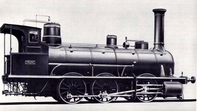

bad. VIIa1, numéros 162 – 173 (MBG Karlsruhe 269 – 280/1866) Aspect d’origine. Les numéros 168, 169 et 171 de cette série ont été intégrées comme 53 8501 à 53 8503 à la DRG.

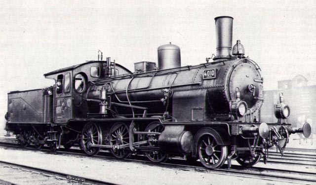

pr.G5-1, n° 4010 Elberfeld (Humboldt 62/1900), devenue BR 54 039 à la DRG
