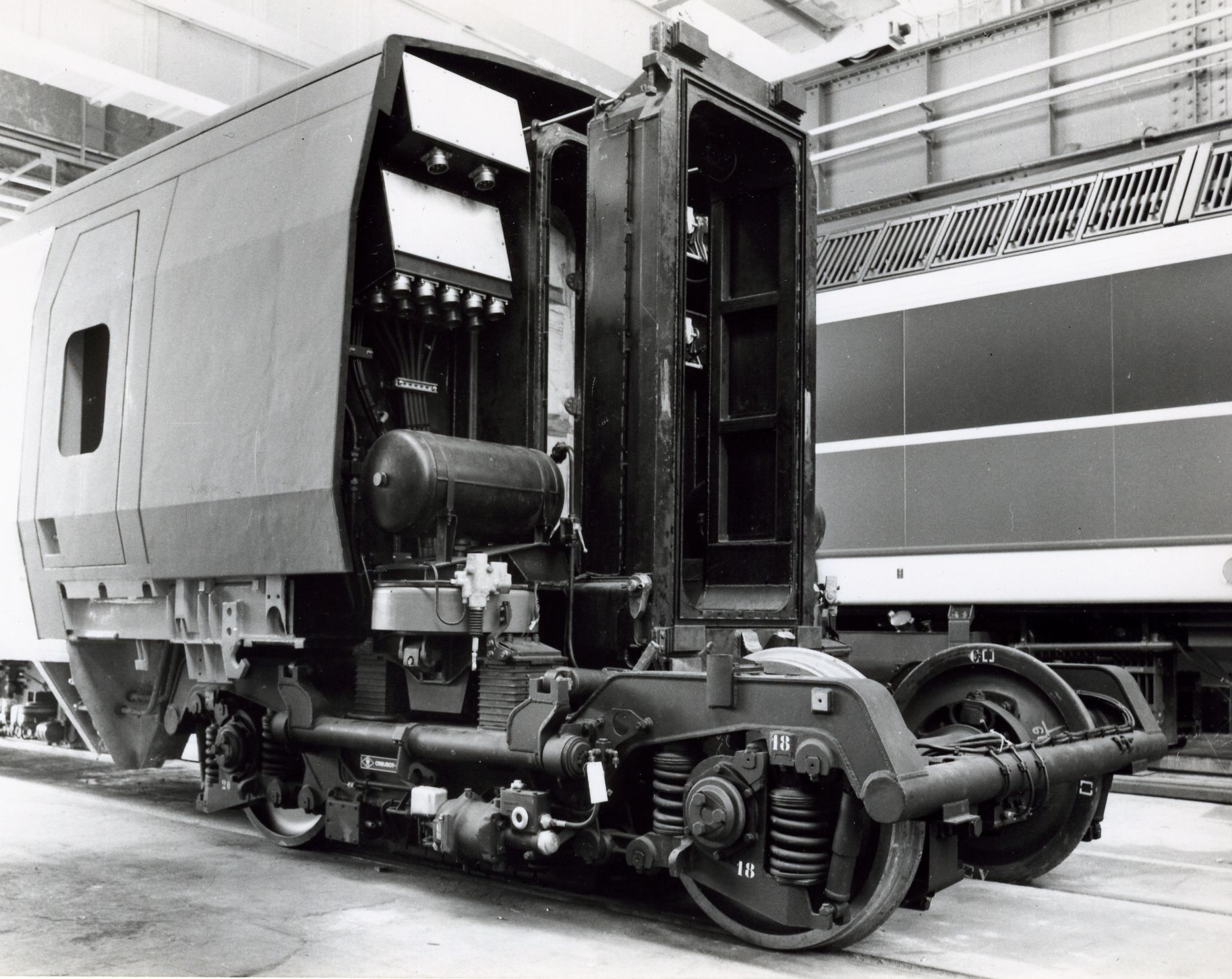

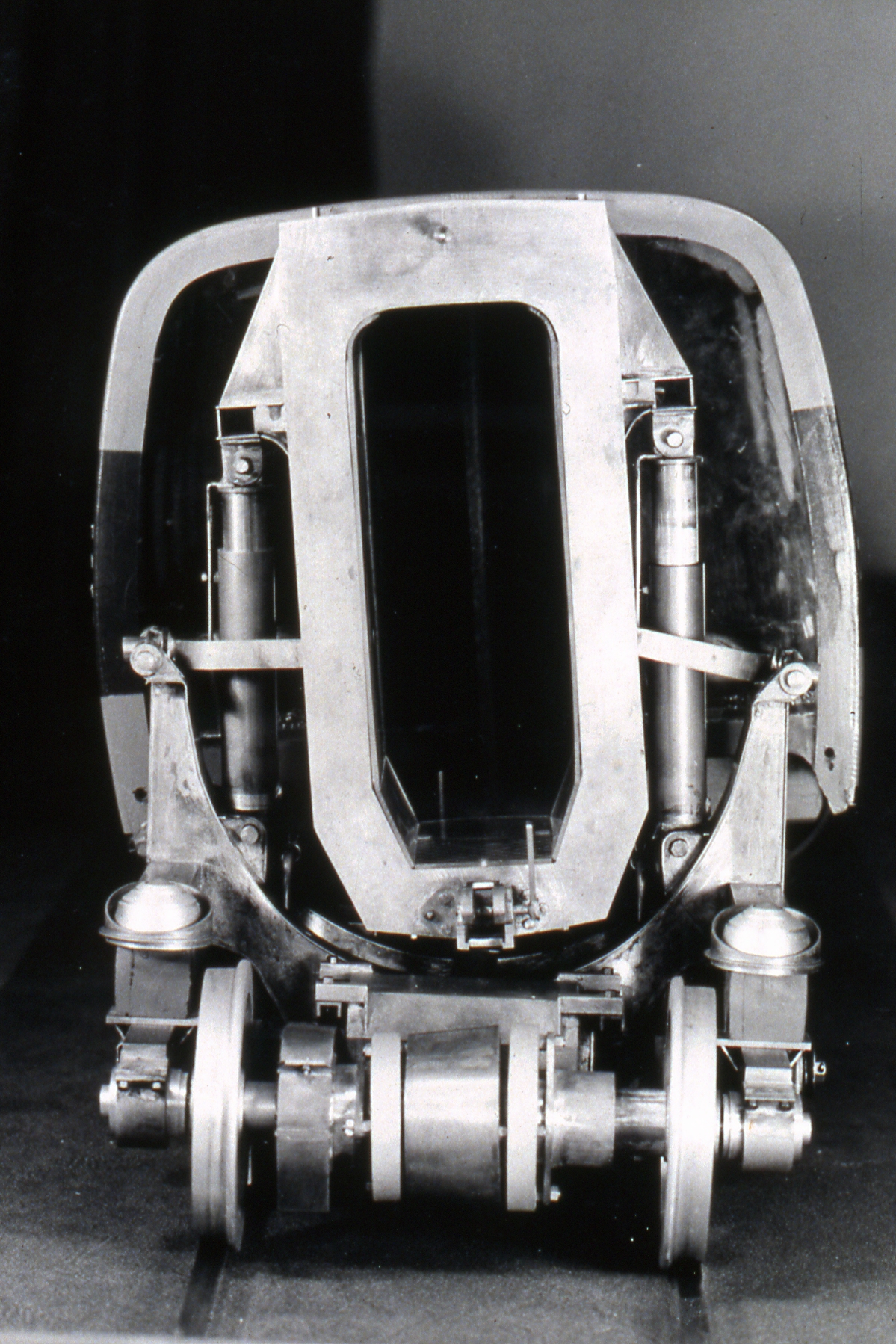

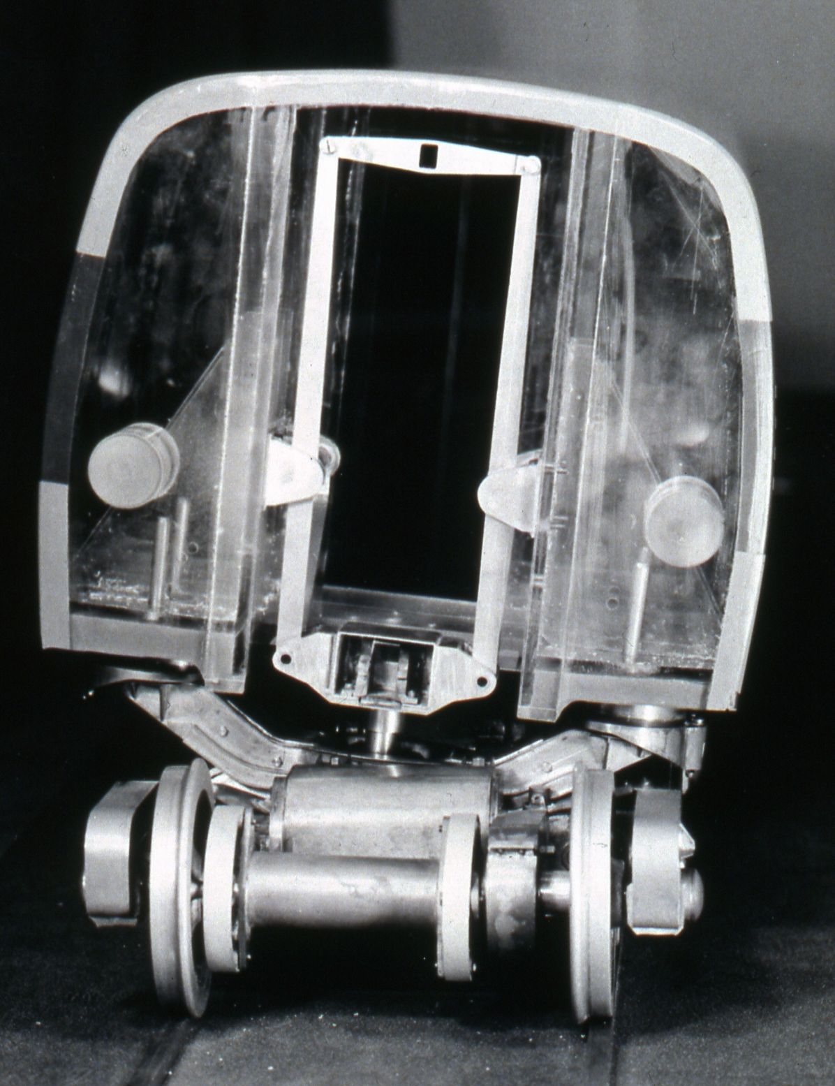

La rame B ou l’improbable TGV 002.
Après mon embauche à la DETMT (voir page 1 de ce fil), il m’était arrivé de passer dans le couloir des "grands patrons", endroit qu’un jeunot cherchait à éviter ou du moins se concentrait pour le traverser en rasant les murs le plus discrètement possible.

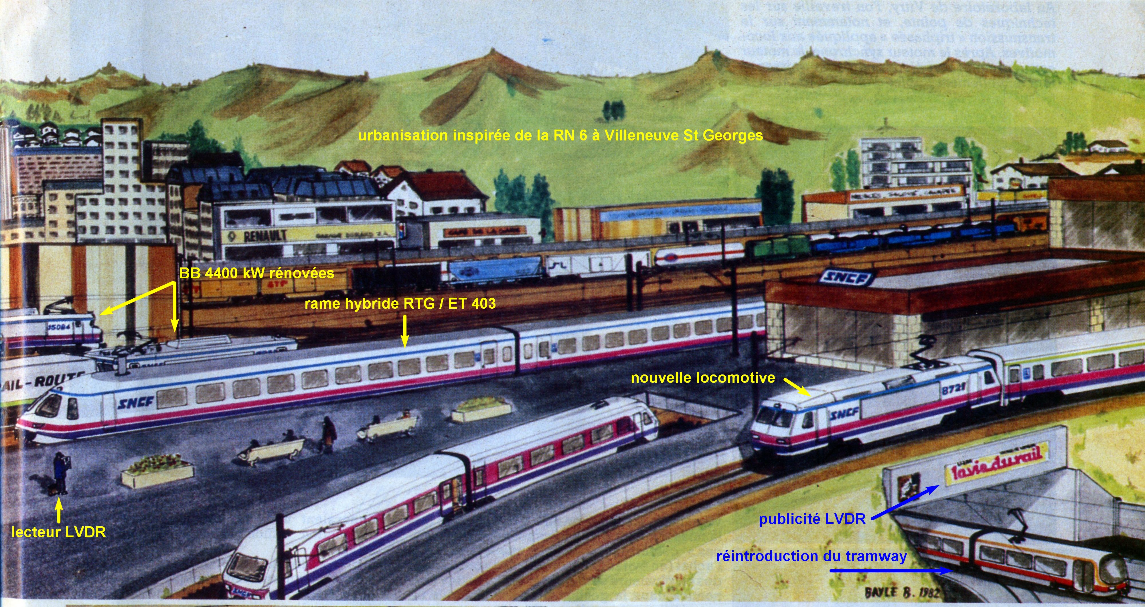

Messagepar Undertaker
01 Nov 2015, 13:13

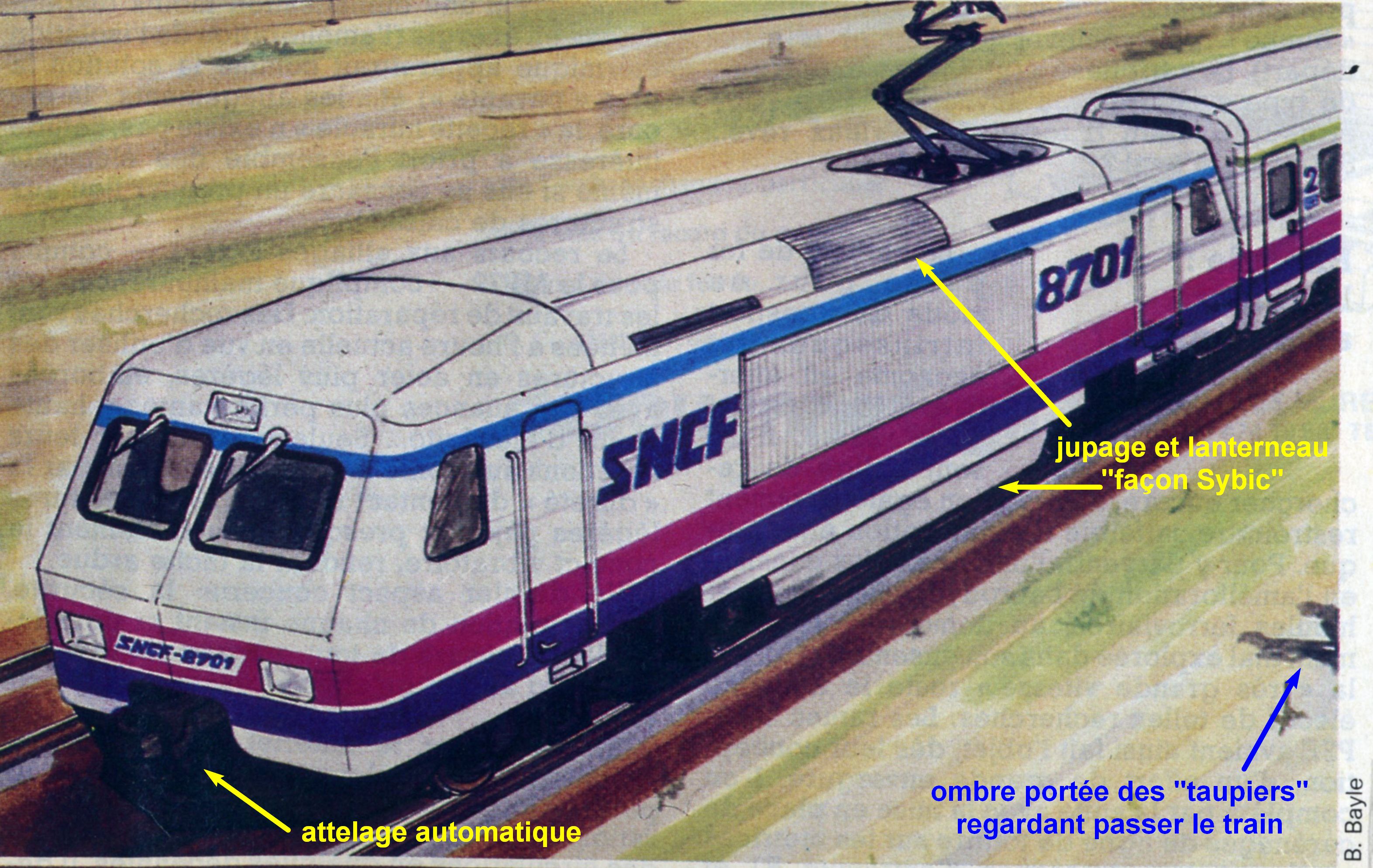

J’ai repris les images postées par moyse et y ai apporté quelques commentaires. C’est Philippe Hérissé de La Vie Du Rail (LVDR) qui m’avait contacté pour la réalisation de ces dessins afin d’illustrer ce n° un peu spécial. Il n’était pas question de se projeter dans plusieurs décennies : d’ailleurs, je n’en ai ni le talent du visionnaire, ni celui du dessinateur. Toutefois, ces dessins sans grande prétention ont été réalisés il ya 33 ans déjà….
À l’époque, j’avais emmené à la maison les feutres et les feuilles de Canson de mes fournitures de travail et dessinais sur la table de la sàm, avant et après les repas. Disons, qu’en une semaine le travail avait été remis (sans contrepartie financière, alors que comme dans tout jeune couple, un peu de beurre dans les épinards n’a jamais fait de mal).
UTKR.
